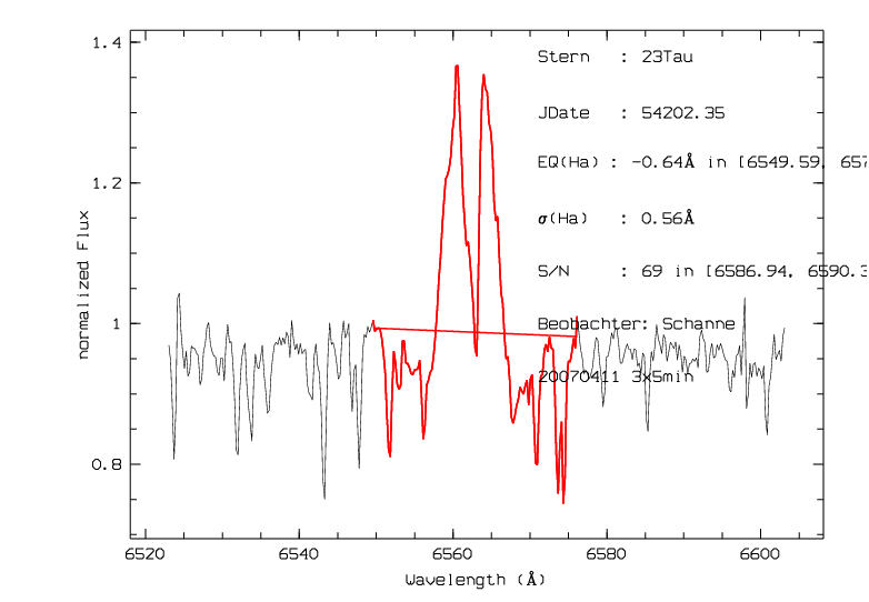

hier ein Spektrum von 23 Tau (4,2 mag) in den Pleijaden.
Leider konnte ich nur noch 3x5min Spektren aufnehmen, dann war der Stern hinter der Dachkante eines Nachbarn untergegangen.
Trotzdem ist es gar nicht mal so schlecht geworden. Die Wasserlinien sind recht scharf.
Die Kalibrierung ist grob als Einlinienkalibrierung durchgeführt. Das werde ich mit VSpec oder MIDAS noch besser machen (multiple Wasserlinienkalibrierung).
In diesem Falle sollte vor einer EW-Bestimmung das Spektrum von den Wasserlinien bereinigt werden. So langsam brauchen wir noch professionellere Datenreduktionsmethoden, die auch das erledigen können.
Günter, merkst du was? Das wird ein hartes Projekt!
