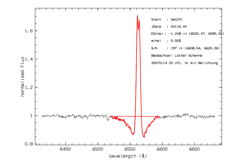

Hallo Liste,
hier ein erstes ernsthaftes Ergebnis meiner ersten Messungen mit der Kombination C14/LhiresIII + Audine + ST-4-autotracking, Spalt 35 mmm.
4 x 300 s = 20 min Belichtungszeit, ergibt S/N 167.
0,228 A/Pix mit 18x18 mmm Pixel (Audine, KAF 401E, 2x2 binning)
Im Vergleich dazu ein Spektrum des gleichen Stern Mitte Januar , aufgenommen mit meiner Mäusevilla bei 0,378 A/Pix (Audine, KAF 401E, 9x9mmm Pixel, 1x1 binning).
Beide Spektren reduziert mit OPA/MIDAS.
Bei der nunmehr erhöhten Auflösung treten die atmosphärischen Wasserlinien deutlich hervor. Für eine präzise Messung der EW müssten diese Wasserlinien zuerst einmal eliminiert werden. Mit der Programmkombination Spiris/VSpec ist das vorgesehen und machbar. Muss ich allerdings zuerst wieder lernen (eines nach dem andern). Die Wasserlinien können auch das Ha-Linienprofil etwas beeinflussen (Schulter, Flanken vortäuschen). Auch deshalb sollten die Wasserlinien eliminiert weden.
Die Wasserlinien haben eine FWHM von 0,65 Angström, was einem gemessenen R von 10.000 entspricht. Der Spektrograph ist also noch nicht optimal kollimiert (theoretisches R ca. 15.000). Aber für die erste richtige Boebachtung mit dem neuen System ist das auch schon was.
Liebe Grüsse

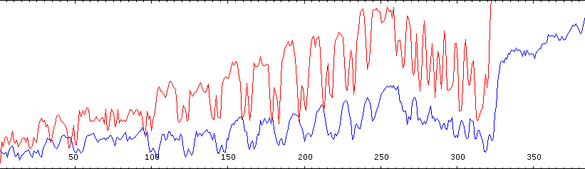

Ich kann die tellurischen Linien immer messen, wenn ich mein Gitter entsprechend drehe. Sicher, die Abbildungsfunktion ist auch abhängig von der Wellenlänge (gerade mit dem einfachen "achromatischen" Dublett im Lhires). Aber mir geht es doch vor allem darum, messtechnisch die Güte der Kollimierung des Systems zu überprüfen (die "Schärfe"). Und das geht mit den O2-Linien sehr gut. Die Güte des Abbildung erkennt man mit etwas Erfahrung auf einen Blick.
Ein Beispiel einer Kollimierungsaktion am Teleskop mit Tageslicht zeigt die Abbildung. Blau vorher, rot nachher. Die Linien gehören zur O2-Bande bei ca. 690nm.
Liebe Grüsse
daylight 21p13 vor und nach kolli.png [ 8.27 KiB | 10757 mal betrachtet ]

Das Licht vom Stern geht aber doch auch durch den Spalt. Wo ist also der
Unterschied zur Lampe? Du bildest doch immer den Spalt ab.
bei ca. 690nm.
Bei Tageslicht ist der Spalt vom Himmel genau so beleuchtet wie von der
Lampe. Ich sehe daher nicht den Vorteil der O2-Bande im Vergleich zum
Lampenspektrum.
Liebe Grüsse
Herzliche Grüße,
Otmar
BeitragVerfasst: 19. März 2007, 19:15:16 PM
Hallo Otmar,
da waren wohl einige Synapsen in meinem Hirn falsch verbunden.
Natürlich, es ist egal, ob der Spalt von Tageslicht, einem Stern-Airyscheibschen oder der Neonlampe beleuchtet wird. Immer sehe ich bei ursprünglich scharfen Linien das Apparateprofil = Abbildung des Spalts.
Das kommt davon, wenn man eine Email schreibt und gleichzeitig an was anderes denkt. In meinem Alter klappt das nicht mehr so richtig.

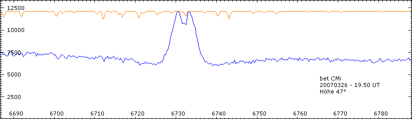

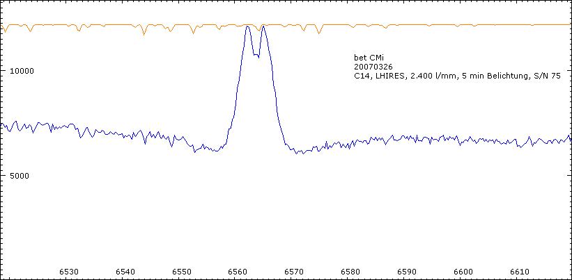

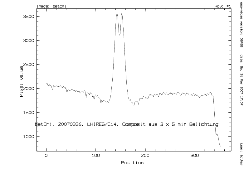

hier nun ein Ergebnis, gemessen mit der ST-6 anstatt der Audine. Die ST-6 hat 23 um lange Pixel, das ergibt rechnerisch eine Dispersion von 0,295 Angstr./Pix (berechnet mit simspec). Mit 50 um Spaltbreite ist die dann gut angepasst (Nyquest). Die Auflösung berechnet sich zu R = 10.000 (0,75 A spektrale Reinheit). Der Intensitätsabfall rechts ist durch Eis auf der CCD verursacht.
Eine Einzelaufnahme (nur darkkorrigiert und mit 2 Neonlinien kalibriert) zeigt die zweite Abbildung. Orange sind die tellurischen Wasserlinien eingezeichnet.
Das S/N ist etwa 130 und deckt sich recht gut mit Berechnungen mit simspec.
Viele Grüsse

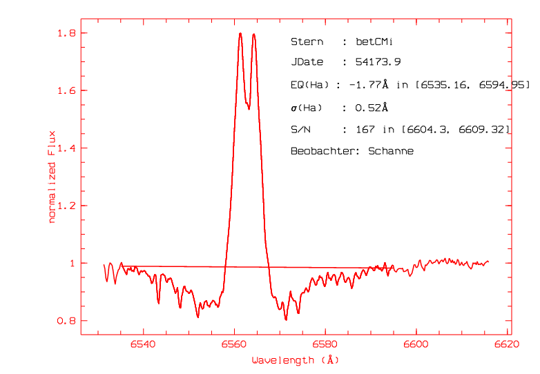

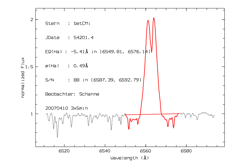

hier nun das vollständig ausgewertete Spektrum. Die Kalibrierung erfolgte mit der Lineardispersion 0,291 A/Pix, Bezugspunkt für die Ha-Linie (6562,8) ist das zentrale Minimum der Ha-Linie (also keine absolute Eichung an Hand der Neonlinien).
Das S/N ist sehr willkürlich. Ich kann, je nach Bezugswellenlängenintervall, zwischen 130 und 260 messen.
Die Lage der Wasserlinien ist aus der Auswertung einer der drei 5min-Aufnahmen zu sehen (zweite Abbildung in der Anlage). Ob die anderen schwachen Linien im Summenspektrum echt oder nur rauschen sind, kann ich nicht recht beurteilen.
Liebe Grüsse

Wo sind denn die Wasserlinien? Sind das die kleinen Dinger da bei 6545 A?
Tolles Spektrum nach so kurzer Belichtungszeit!
Sollte ich diesen Stern nehmen oder welchen, mir wäre einer in äquatornähe lieber......Regulus......messen will ich heute abend nicht eher versuchen(!!!) meinen Apparat schärfer einzustellen....
Beste Grüße
Ps: Meister Pollmann schielt offenbar auch gewaltig nach einem lhires.
Trost:
bei dem hats anscheinend noch länger gedauert als bei mir!
 Betreff des Beitrags: Re: bet CMi
BeitragVerfasst: 01. April 2007, 13:53:13 PM
ja Berthold, genau diese kleinen Dinger.
Übrigens ist in der zweiten Datei, die ich angehängt hatte, irgendwas mit der Kalibrierachse passiert. Die stimmt nicht. Die Datei muss ich auswechseln
Ja, und die Sache mit dem schielen: Ist ja keine schlechte Wahl. Das Gerät ist wirklich gut!
Liebe Grüsse

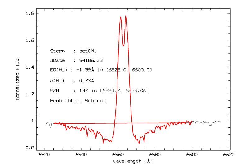

BeitragVerfasst: 12. April 2007, 18:54:32 PM
dein Spektrum von gestern Abend und meines von vorgestern stimmen bis auf kleine Einzelheiten überein. Auch die Auflösung ist praktisch identisch. Mein S/N ist geringer (aber auch nur 15 min belichtet). Wie lange hast du belichtet?
Was steht heute Abend bei dir auf dem Programm?
Liebe Grüsse
