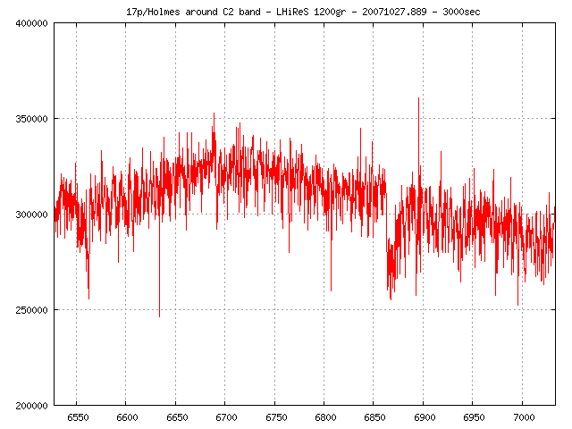

Kommentarlos weitergeleitet v. E. Pollmann
holme-ha.png [ 7.86 KiB | 4969 mal betrachtet ]

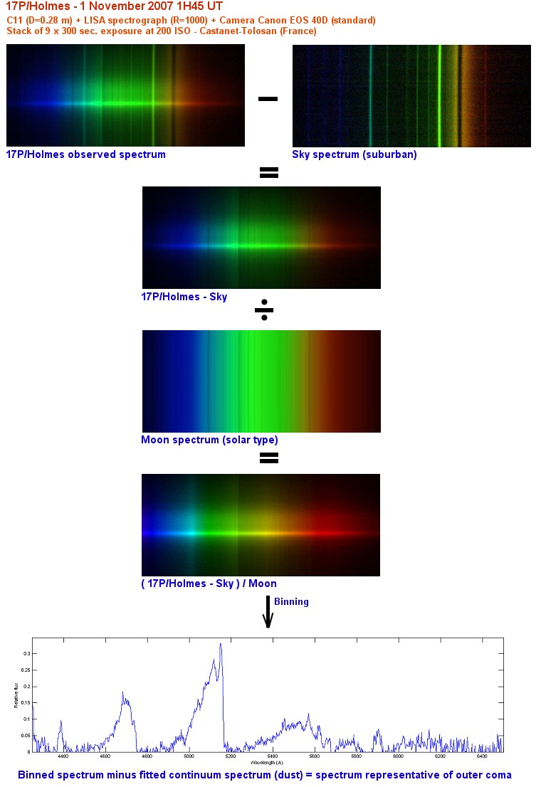

(petite message de Christian Buil, depuis Paris et loin de son télescope pour quelques jours ;-)
Comme dit par Francois Colas dans un précédent message, il faut essayer de faire des spectres de la partie externe. C'est finalement si grand comme objet que l'on peu viser approximativment et même pas guider durant la pose. Mais avec Lhires, il faut aujourd'hui utiliser le 150 t/mm si possible et on peut aussi ce permettre d'élargir la fente (30 microns).
Si joint des spectres réalisés avec un spectro LISA (voir sur ma page d'index) et un... canon 40D standard et un 350D défiltré pour essayer d'attraper la raies du CN a 388 nm (et ca marche !). Ces spectres sont fait le 1 nov. en ville. Faut faire un peu de traitement pour bien isoler ce qui vient de la comète. Je vous ai mis ci-joint une planche qui décompose le traitement (je rappelle que c'est fait avec un APN, les couleurs sont reelles donc !). Faut peu de chose (spectre Lune et fond de ciel), mais c'est le juste nécessaire.
J'ai fait une planche (jointe) qui décompose le traitement. Je recommande de faire cela. Voir demo_pro_1.jpg
Ma surprise a été de détecter un spectre des poussières (continuum), qui réfléchi plus le bleu que le rouge (glace ?). L'absorption à 569 nm semble bien reelle. Qu'est-ce ?
Les raies du C2 deviennent évidentes. Le CN est bien détecté en utilisant un Canon 350D totalement défiltré (forte émission, sans surprise).
OUI, la spectro avec un APN c'est possible ! et c'est même très sympa.
Christian Buil
demo_pro_1.jpg [ 123.89 KiB | 4968 mal betrachtet ]

Hallo Bernd,
wie ich mitbekommen habe, hast du Holmes mit deiner Apparatur spektroskopiert. Zeig doch mal das Ergebnis.
Ich habe es zwischendrin spasseshalber mal mit meinem LHIRES versucht, aber mit dem 2400 g/mm Gitter. Ohne Erfolg. Die Lichtflächendichte ist zu gering um überhaupt ein Signal zu erhalten (S/N = 0, nur Rauschen gesehen, der Komet hatte keinen hellen Kern als ich ihn beobachtete, nur Koma). Das ginge nur in niedriger Auflösung (Gitter mit weniger Linien und Spalt weiter auf).

Hallo Bernd,
habe es ja mit meinem Lhires = Spaltspektrograph versucht. Aber zu wenig Licht in der Fläche (unter den Bedingungen der relativ hohen Auflösung von ca. 15.000)
