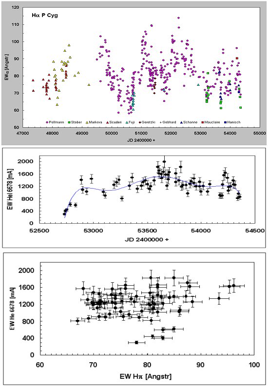

sehr gut diese Zusammenfassung!
Was P Cyg betrifft, so glaube ich, dass man besonders z.Zt. nicht genug Informationen auch aus anderen Spektralbereichen ausserhalb Halpha bekommen kann. Seit Monaten variiert die Halpha-EW so heftig, so dass sich die Frage nach den Ursachen aufdrängt (siehe Anhang). Wie du ja weist, versuche ich seit etwa 3 Jahren auf Anraten von Otmar, die EW der blauen Absorptionskomponente von HeI6678 als Indikator für den Massenverlust zu überwachen. Die bisherigen Resultate zeigen jedoch keiner Korrelation zur Halpha-EW, was wiederum die Frage aufwirft, ob die heftigen EW-Variationen in Halpha eventuell auch noch durch andere Prozesse in der Wolke, ausser einem variablen, photosphärischen Massenverlust begründet sind.
Beste Grüße,
Ernst
PCyg.jpg [ 85.19 KiB | 15362 mal betrachtet ]

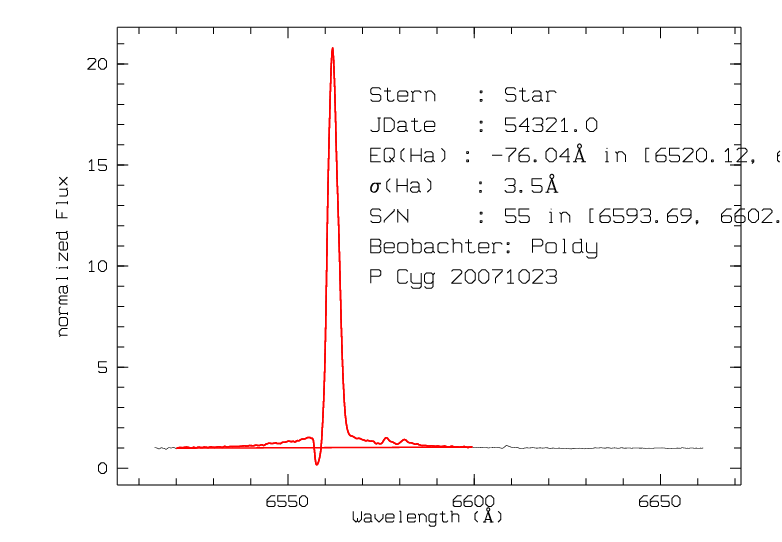

BeitragVerfasst: 29. Oktober 2007, 22:17:04 PM
Hallo Ernst,
offensichtlich ist die Ha-Intensität wieder angestiegen.
Spektrum vom 23.10.2007, ca. 0 Uhr beiliegend.
Die blauseitige Absorption ist praktisch gesättigt (F/Fc = 0,17 im Minimum)
PCyg 20071023.png [ 24.38 KiB | 15126 mal betrachtet ]

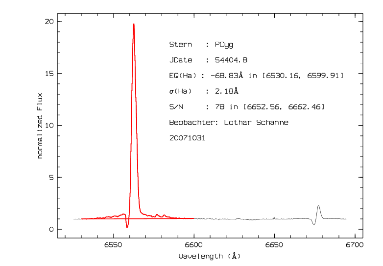

BeitragVerfasst: 06. November 2007, 21:08:30 PM
Hallo Ernst,
Messung 31/10/2007 von P Cyg: EW -68,8 +-2,2
Gruß Lothar
PCyg20071031_Ha.png [ 22.88 KiB | 15022 mal betrachtet ]
