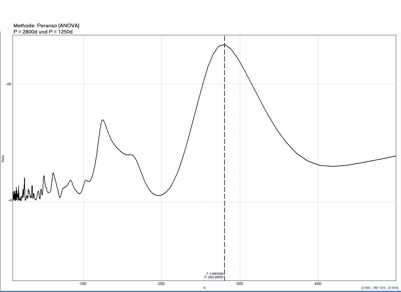

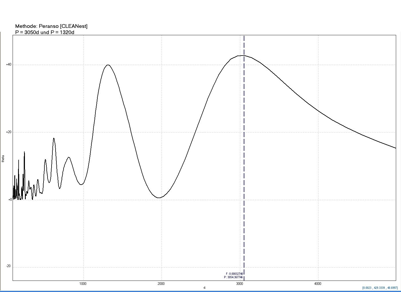

BeitragVerfasst: 18. November 2007, 18:21:58 PM
Hallo Liste
Hier die bereits erwähnte Periodenanalyse für die Halpha-EW, freundlicherweise durchgeführt von Dr. Dieter Husar (BAV).
Zur Anwendung kamen zwei Methoden des Programmes PERANSO (siehe Diagrammbeschriftung).
In beiden Fällen sind zwei dominante Peaks unterschiedlicher Ausprägung vertreten, je nach gewählter Methode.
Die beiden Perioden 2800-3050d und 1250-1320d sind ziemlich eindeutig, untergehen dagegen die sog. Mikrovariationen, von denen in den Markova-Publikationen die Rede ist (bestenfalls kann man sie erahnen).
Bin gespannt, wie professionelle Einschätzungen dieses Befundes ausfallen werden (u.a. Projektgespräch Heidelberg-Tagung).
Ernst Pollmann
Methode_CLEANest_P=3050d_und_P=1320.jpg [ 97.1 KiB | 28685 mal betrachtet ]
Methode_ANOVA_P=2800d_und_P=1250.jpg [ 89.1 KiB | 28685 mal betrachtet ]
BeitragVerfasst: 18. November 2007, 21:45:18 PM
Hallo Ernst,
was stellen diese Periodenanalysendiagramme dar? Sind das Fourier-Frequenzanalysen?
Lieber Gruß
BeitragVerfasst: 19. November 2007, 15:05:18 PM
Hallo Ernst, was stellen diese Periodenanalysendiagramme dar? Sind das Fourier-Frequenzanalysen
...yes, that´s it...
Ernst

Das ist alles im Prinzip richtig. In dem konkreten Fall von P Cygni geht es (zumindest mir) in erster Linie aber gar nicht um den Wert der Periode, sondern darum, ob es überhaupt eine signifikante Periodizitätgibt. Daher ist die Frage der Fehler hier schon wichtig.
In der Literatur über P Cygni findet man zahlreiche "Perioden", die sich aber von Datensatz zu Datensatz ändern. Ich habe daher Zweifel, wie sinnvoll es ist, hier überhaupt Perioden anzugeben. Wenn man die Daten ansieht, kann es wohl kaum einen Zweifel geben, dass der größte Teil der Variabilität nicht-periodisch (oder multi-periodisch) ist. Ein Teil könnte zwar durchaus periodisch sein, aber die Daten überzeugen mich bis jetzt nicht davon.
Hallo Otmar,
in Anlehnung an die Arbeit von N. Markova et al. aus 2001 ( A&A 376; 898-906), in denen große Datensätze zu der Aussage führten, dass die Halpha-EW sowohl mit einer Schwingung von ~ 7 Jahren als auch mit einer Schwingung von 600d (bei gegenseitiger Überlagerung) mit der stellaren visuellen Helligkeit positiv korreliert ist, war Anlass für mich, in meinem noch sehr viel größeren Datensatz mit Hilfe der Periodenanalyse (und eines BAV-Fachmannes) eine dahingehende signifikante Periodizität aufzuspüren.
Ungeachtet der Messfehler - die bekanntermaßen bei unseren Amateurinstrumenten in der Größenordnung 1-5% der gemessenen EW betragen, und angesichts der nicht zu übersehenden, nichtperiodischen Anteile im Monitoring - sehe ich jedoch wie du, in den Sinusfits wenig Signifikanz.
Die professionellen EW-Messgenauigkeiten in dem Markova-paper liegen auch nur in der Größenordnung 2-4 %, von daher relativiert sich die Bedeutung unserer Messfehler in Bezug auf die Periodenanalyse ganz erheblich.
Ein Versuch war´s jedenfalls Wert.
Vielleicht wäre es einfacher, wenn wir die Variabilität in "unserem" EW-Monitoring lediglich als das Resultat des gegenwärtigen Entwicklungsstadiums von P Cyg als S-Doradus-Veränderlichem begreifen würden, von denen weder die Mechanismen, noch die Bereiche in denen dies entsteht, bekannt sind, wenngleich gewisse Ideen dazu existieren.
Ernst

Hallo Ernst,
Signifikanz.
Schön, dass Du mir da zustimmst.
erheblich.
Das sehe ich auch so. Die Messfehler sind nicht das Problem. Die
Variationen, oder zumindest der größte Teil davon, sind wohl nicht
streng periodisch. Typische Zeitskalen gibt es aber natürlich und
Korrelationen sollte man auch unabhängig von Periodizitäten finden
können.
Das ist sicher richtig.
Korrelationen sollten helfen, die Mechanismen aufzuklären. Allerdings
wird das kompliziert durch die verschiedenen Zeitskalen der Variationen
und Laufzeiteffekte, die zu zeitlich verschobenen Korrelationen führen
können.
Ernst
