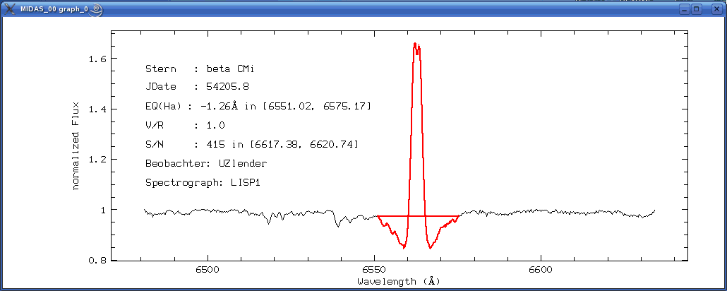

das ist ja wunderbar, was der Günter Gebhard da programmiert hat und wirklich einfach in der Anwendung. (OPA meine ich). Habe an den letzten klaren Abenden auch mal wieder meinen Littrow eingesetzt und zeige jetzt nach und nach ein paar erste Resultate.

Naja, hat ja ganz schön gedauert, aber jetzt kommt doch noch jemand zu dieser Erkenntnis, dass der OPA ein Superwerkzeug ist.......sagte das schon vor Jahren...:-) aber gut....
Ich kann in die Anführungszeichen bei "label/opa" nicht beliebig langen Text schreiben....woran liegt das Günter?
Und das julianische Datum ist bei mir immer punkt 0, eigentlich müßten da doch einmal Dezimalen stehen so wie bei Dir?
Das S/N bei dieser Auflösung über nur 3 Angström zu bestimmen habe ich gelernt ist zumindest kritisch.......10 sollten es schon sein.
Sonst aber super gemacht und schönes Ergebnis. Hast Du auch mal kappa draconis oder theta coronae bor aufgenommen?

Hallo Udo,
eine Frage zum JD:
54205,8 ergibt bei mir 15. April 2007, 7h 12m (UT) :?:
Da ist bei mir kein Stern zu sehen. :(
Roland

Hallo Udo,
eine Frage zum JD:
Hallo Berthold, Roland und Udo,
bei mir ist das von OPA vorgeschlagene (und wohl aus der .fits-Datei entnommene) JD auch immer falsch, meist Differenz = 1/2 Tag. Gebe deshalb von Hand immer das richtige JD ein (oder vergesse es manchmal auch).
Müsste mal umprogrammiert werden. War aber bisher zu faul dafür, mich drum zu kümmern oder Günter damit zu belämmern.

danke für die Antworten und lehrreichen Hinweise. Ich glaube ich hab ja drübergeschrieben erste(s) Resultat(e). Hatte etliche Durchläufe gemacht, bis ich es hatte, da hab ich nicht so auf das JD, was Opa mit vorschlug ... geachtet.
In den Fits müßte die Zeit einigermaßen richtig sein, sonst hat die Aufnahmesoftware eine Macke.
Was ich nicht hinbekommen habe ist das V/R. Man sieht ja, daß es nicht so richtig 1 ist, oder?
auch). Müsste mal umprogrammiert werden. War aber bisher zu faul
Ja, richtig der Günter ist inzwischen etwas belämmert.
Der hat jetzt seit wohl drei Jahren nichts mehr gemacht, und deshalb kann
ich euere Fragen gar nicht gut beantworten.
Aber ich weiß noch, dass das JD ein Proplem war.
Die Nova-Software von Thomas Michna schreibt die Beobachtungszeit nicht
korrekt in den Fits-Header, hat aber den Deskriptor "JD".
Den liest opastart aus und zieht gegebenfalls 2400000 ab, und schreibt
dann dieses modifizierte JD an die vierte Stelle im Deskriptor
"o_time".
Normalerweise entsteht o_time aus TIME-OBS wenn sich Midas mit einer
Fitsdatei befasst.
Mein Wunsch an die Opabenutzer. Stellt mal ein Terminal auf eine Breite
von 80 Zeichen ein und betrachtet eine Originaldatei von der CCD-Software
mit less datei.fits. Die Datei darf ab noch nicht mit Midas in
Berührung gekommen sein. Sind die Zeitinfos korrekt?
Dann schieben wir die Datei durch Midas:
indisk/fits datei.fits datei.bdf
outdisk/fits datei.bdf mdatei.fits.
Und jetzt mdatei.fits mit less anschauen.
Was steht nun alles in o_time.
Was können wir daraus lernen?

Beiträge: 839
So ist es aber falsch man muss 2400000.5 abziehen.
Bitte ändert das in der Zeile 78 von opastart.prg
alt: if {opajd} .gt. 2400000 mjd = {opajd} - 2400000
neu: if {opajd} .gt. 2400000 mjd = {opajd} - 2400000.5
günter
