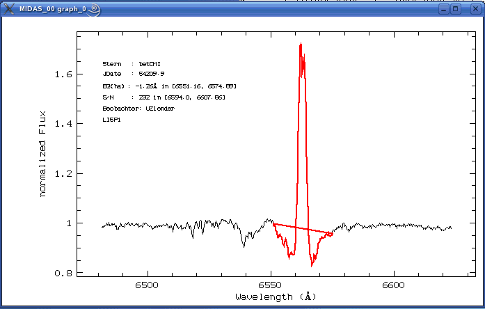

hier mal ein weiteres Spektrum. Diesmal automatisch nachgeführt und mit richtigem MJD. Wenn nichts falsch gelaufen ist, gibt es zur Zeit keine Aufspaltung in V und R, oder es wird nicht aufgelöst.
Wer hat zufällig auch drauf gehalten?

bet-cmi-020507.gif [ 11.64 KiB | 3593 mal betrachtet ]

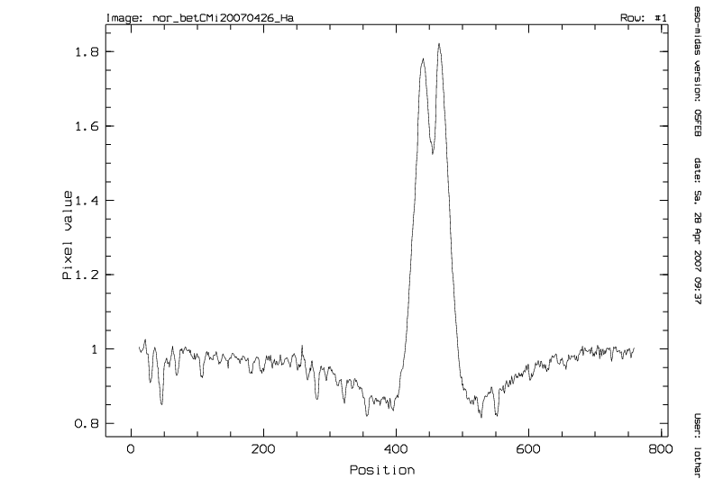

Hallo Udo,
vor einer Woche sah es noch wie in der Anlage aus. Das Spektrum ist noch nicht kalibriert. Dispersion 0,114 A/Pix.

nor_betCMi20070426_Ha.png [ 21.64 KiB | 3588 mal betrachtet ]

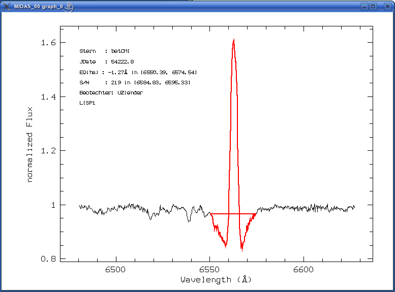

habe noch ein Spektrum vom 19.4. Zeigt (noch?) zwei Peaks.
Dieses und das hier zuerst gezeigte sind noch von Hand nachgeführt.
Vielleicht sind ja bei meinem gestrigen Spektrum ein bis zwei schlechte darunter. Ich weiß leider nicht wie man die in Midas vorher wegwirft.

bet-cmi-190407.gif [ 10.01 KiB | 3574 mal betrachtet ]
