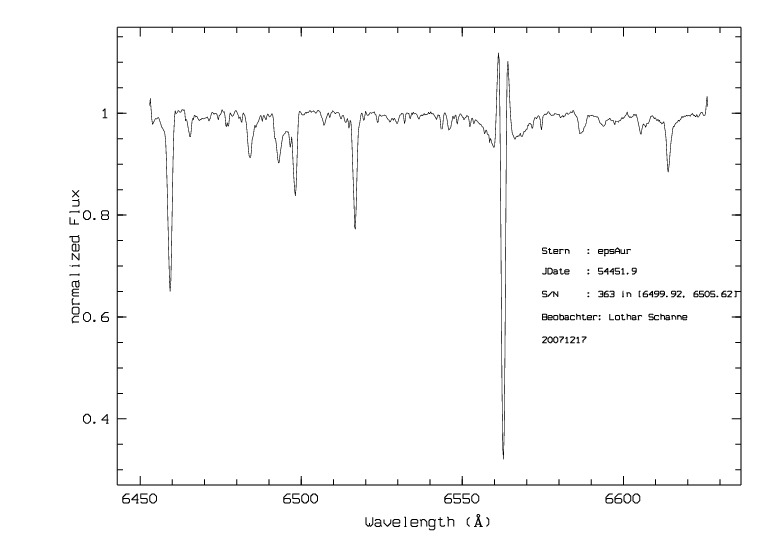

Dr. Lothar Schanne of Germany continues to do spectroscopy work. He
is also looking for photometric help for two other stars, P Cyg and
WE 140. If you are interested, please contact him directly at "Dr.
Lothar Schanne" <l.schanne@arcor.de>

BeitragVerfasst: 08. Januar 2008, 12:16:16 PM
Zur Illustrierung hier noch ein typisches Spektrum dieses Sterns im Bereich um die Halpha-Linie.
epsAur_Ha_20071217.png [ 19.42 KiB | 6873 mal betrachtet ]
BeitragVerfasst: 08. Januar 2008, 13:12:00 PM
Beiträge: 503
Wohnort: Hamburg
vielen Dank für deine Erläuterungen. Ich werde bei der nächsten Gelegenheit testen, ob ich mit meiner bescheidenen Ausrüstung etwas beitragen kann.
Lieber Gruß
Roland
BeitragVerfasst: 08. Januar 2008, 13:50:19 PM
Hallo Roland,
der Stern ist (bei mir wegen Abdeckung des Nordens bis auf die Sommermonate) das ganze Jahr zu sehen (zirkumpolar) und ist ja recht hell (3 mag). Beobachtungstechnisch stellt er keine großen Anforderungen.
Was mich immer wieder beeindruckt sind die etwas variablen Emissionsflanken der Ha-Linie. Das ist zwar bei Überriesen nichts ungewöhnliches, trotzdem wundere ich mich immer wieder darüber, wie diese Emissionen und die scharfe zentrale Absorption zu Stande kommen. Erinnert mich an shell-Spektren von Be-Sternen. Ich habe vor 2 Jahren zwar einiges darüber gelesen, aber so richtig überzeugt hat mich das alles nicht. Auch weil es von Autor zu Autor unterschiedlich erklärt wurde (fallende und steigende Gasmassen etc.). Das Thema geht mir immer wieder durch den Kopf.
Otmar, Andreas, wisst Ihr da was näheres?

BeitragVerfasst: 08. Januar 2008, 14:01:50 PM
Beiträge: 503
Wohnort: Hamburg
Genau an diesem Punkt hören meine Möglichkeiten schon auf, da mit einer Auflösung von ca. 2 Ang. keine Profiluntersuchungen sinnvoll sind. Das Einzige was ich beitragen könnte, sind EW-Messungen (was hier aber eher uninteressant erscheint) oder RV-Messungen. Da muss ich aber erste einmal recherchieren, was da schon alles an Fakten bekannt ist und ob da noch etwas zu tun bleibt.
Roland

BeitragVerfasst: 09. Januar 2008, 15:01:16 PM
Beiträge: 904
Wohnort: Neckarsteinach
Was die scharfe zentrale Absorption angeht, so ist die wohl wir bei
Be-Sternen durch Selbstabsorption in einer Scheibe (oder ähnlichen
Struktur) zu erklären. Für die Verbreiterung der Emission kann sowohl
Expansion als auch Rotation eine Rolle spielen. Wirklich gut geklärt ist
das aber alles nicht. Von Linienprofilen kann man leider nicht eindeutig
auf räumliche Struktur schließen :-( Zumindest gilt das, wenn man, wie
hier, nicht von einer sphärischen Struktur ausgehen kann. Hier braucht
man räumliche Auflösung. Leider reicht die heutige räumliche Auflösung,
selbst mit Interferometrie am VLT, dazu kaum aus
Lieber Gruß
