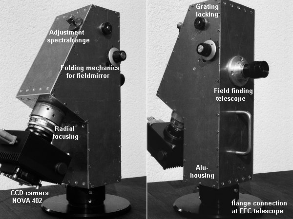

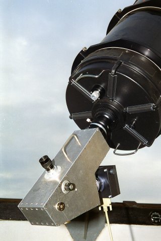

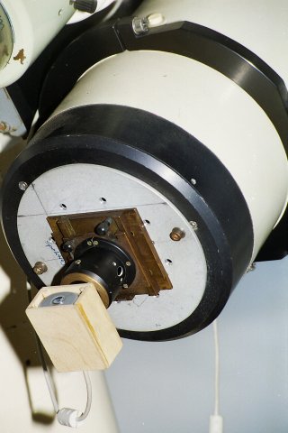

Die Fotos im Anhang zeigen die Instrumentierung, mit der ich neuerdings im Spaltmodus (35µ) arbeite:
Das SC-Teleskop (befindet sich auf der rechten Seite der parallakt. Montierung) ist die 760mm Flat-Field-Kamera (f/4) von Lichtenknecker. Die Philips ToUcam ist daran fest angeflanscht auf einem Kreuzschlitten zur Einstellung der optischen Achse zum C14. Zur Einstellung und Kontrolle des Sterns auf dem Spalt befindet sich im Spektrographen ein Klappspiegel. Die (sehr präzise) Nachführung selbst erfolgt mit IRIS. Der (fest eingeschraubte) Spalt befindet sich (aufgeklebt auf einem dünnen Messingringblech)in einem M42-Zwischenring vor dem Kollimator.
Ernst
Slit_spectrograph.jpg [ 56.37 KiB | 2154 mal betrachtet ]
Slit_spectrograph_on_C14.jpg [ 28.57 KiB | 2154 mal betrachtet ]
Guide_webcam_on_200mm_SC.jpg [ 28.51 KiB | 2154 mal betrachtet ]
Hallo Ernst,
die Ausrichtung von C14 und Lichtenecker muss doch extrem exakt sein, damit du den Stern auf dem Spalt auch auf dem kleinen Chip der Webcam hast. Macht das keine Probleme bei unterschiedlichen Objekten (Positionen des Teleskops) ? Mußt du da immer nachregeln (Lichtenknecker ausrichten) ?
Lieber Gruß
 Betreff des Beitrags: Instrumentierung
BeitragVerfasst: 23. Januar 2008, 19:28:07 PM
die Ausrichtung von C14 und Lichtenecker muss doch extrem exakt sein, damit du den Stern auf dem Spalt auch auf dem kleinen Chip der Webcam hast. Macht das keine Probleme bei unterschiedlichen Objekten (Positionen des Teleskops) ? Mußt du da immer nachregeln (Lichtenknecker ausrichten)?
...mitnichten!!
Im IRIS-Fenster der Webcam habe ich lediglich mit der Nachführung (im manuellen Modus) den jeweiligen Stern auf die einmal ermittelten X- und Y-Koordinaten zu bringen. Die exakte Rest-Positionierung erfolgt über den Klappspiegel mit dem ich direkt auf den vom Stern beleuteten Spalt sehe...und ab geht´s....dann allerdings im Automatikbetrieb.
Den Kreuzschlitten für die Webcam an der FFC habe ich bisher nicht ein einziges Mal nachstellen müssen.
Ernst
 Betreff des Beitrags: Re: Instrumentierung
BeitragVerfasst: 23. Januar 2008, 20:15:47 PM
Hallo Ernst,
das ist ja prima. Das klassische Leitrohr, offensichtlich eine interessante Alternative zur direkten Beobachtung des Spalts mit einer Nachführkamera. Voraussetzung ist natürlich eine steife Mechanik.
Herzlicher Gruß
