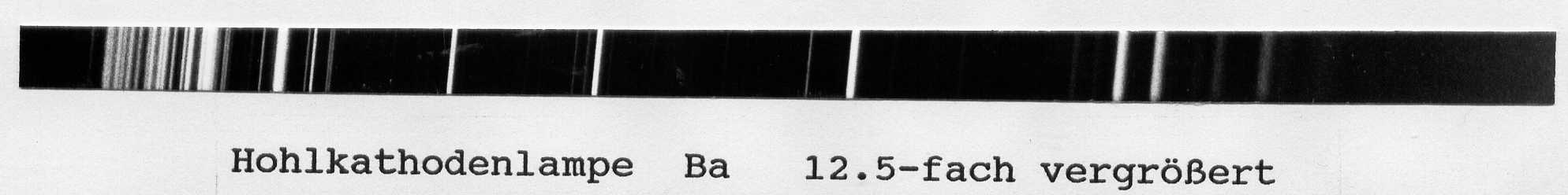

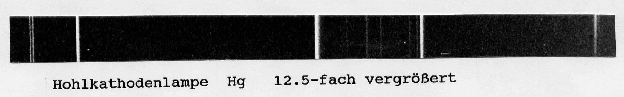

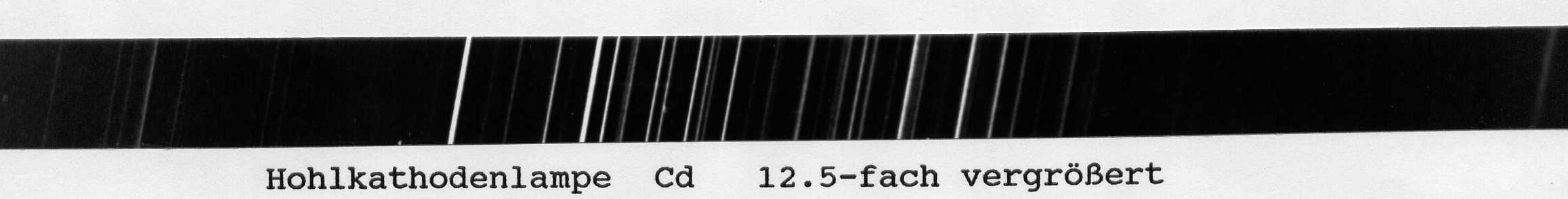

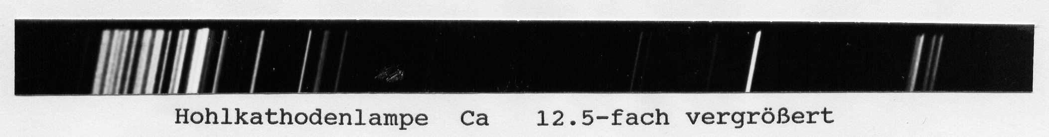

Hallo Thomas, Udo und andere,
das Spektrum von Mangan findest Du auf unserer Homepage http://bmauclaire.free.fr/astronomie/sp ... index2.htm
Mit meinem Spektrografen bekomme ich nur einzelne Linien auf den Chip. Anbei ein Foto, die Lampe habe ich bei
uns im Labor abgegriffen. Die war zur Verschrottung freigegeben, da ca. 20 Jahre alt. Für meine Zwecke reicht es aber locker.
Eine Neue kostet so ca. 300,- €.
Der Vorteil der HKL ist, dass der Lichtstrahl schön gerade herauskommt. Der beleuchtet den LWL und der wiederum den Spalt.
Ein Nachteil ist aber, dass das Spektrum nicht so übersichtlich ist wie bei den Edelgasen. Da musste ich viel lernen. Normaler Weise
mache ich eine grobe Kalibration mit Quecksilber und Neon und die Feinkalibration am Sonnenspektrum.
Bei diesen Metalllampen geht das nicht. Man sieht meherere Linien und weis erstmal garnicht welche das sind.
Für Deine Zwecke ist eine Thoriumlampe sicher sinnvoll, nur die koste ca. 700,- €, aber HKL finde ich gut.
Dieter

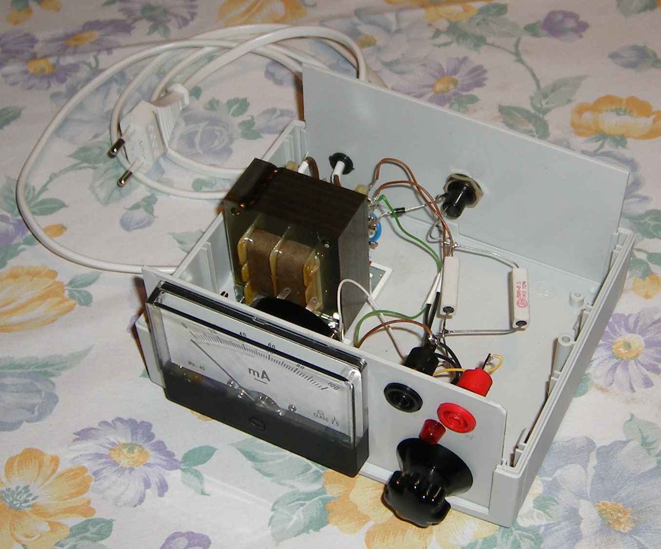

Das Netzteil habe ich selbst gebaut. Ist eigentlich unkritsch, man muss nur auf eine Strombegrenzung achten (max. 40 mA).
Kannst Du uns einen Schaltplan senden?
Gruss, Thomas
 Betreff des Beitrags: Kalibrationslampen
BeitragVerfasst: 22. März 2007, 20:20:54 PM
Beiträge: 580
Wohnort: Langenselbold
Hallo Dieter!
Na ja, Schaltplan ist etwas übertrieben, siehe Anlage.
Mit den Widerständen muss man vermutlich je nach Lampe etwas experimentieren.
Wichtig ist nur, dass sie entsprechend belastbar sind. Das Messinstrument ist ein Analoges ( das Teuerste
an der Mimik, macht aber was her, oder). Die Teile erhält man z. B. bei Conrad
Ich habe auch Versuche mit einem stabilisierten Netzteil durchgeführt. Das hat aber nicht zum gewünschten Erfolg
geführt. Die Zündspannung der HKL ist etwas höher als die Brennspannung. Das zu realisieren war mir zu
aufwändig. Bei meiner "Schaltung" flackert die Lampe mit 25 Hz.

Schaltplan.pdf [23.95 KiB]
463-mal heruntergeladen
Netzteil.jpg [ 83.2 KiB | 29562 mal betrachtet ]
BeitragVerfasst: 22. März 2007, 23:00:44 PM
Beiträge: 309
Hallo Dieter,
vielen Dank für die Skizze und das Foto. Wofür brauchst Du denn den 1:1 Trenntrafo in der Schaltung ?
Viele Grüsse,
Klaus

ich habe vor 15 Jahren mal mit meinem damaligen Prismenspektrographen (Newton 120/690 + 45 ° BK 2-Prisma)HKL-Spektren durch einen Spalt direkt am Atomabsorptionsspektrometer (AAS) aufgenommen. Es sind Mischspektren aus dem Kathodenelement und Ne.
Anbei 4 Beispiele: Hg, Ba, Cd und Ca. Leider sind bei den drei letztgenannten die Linien etwas schief. Habe mir bisher nur beim Hg-Spektrum die Mühe der Identifizierung der Linien gemacht: von links (rot)nach rechts(blau):
5790,65; 5769,74; 5460,74, 4358,35; 4046,56; 3650,15 A.
Auch Cd und Ba haben ganz gut über den gesamten Spektralbereich verteilte Linien. Ca erscheint mir weniger geeignet.
Heute gibt es auch Mehrelement-HKL mit entsprechenden Mischspektren. Allerdings wohl nicht für 3,60 EUR! Für mich als Nicht-Physiker war immer die Stromversorgung außerhalb eines AAS eine Hürde. Deshalb habe ich diese Sache nicht weiter verfolgt.
Bernd
Hg.jpg [ 48.76 KiB | 29542 mal betrachtet ]
Ca.jpg [ 33.62 KiB | 29545 mal betrachtet ]
Ba.jpg [ 32.34 KiB | 29537 mal betrachtet ]
Cd.jpg [ 38.57 KiB | 29537 mal betrachtet ]

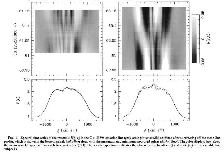

Ich verstehe leider immer noch nicht. Das hat nichts mit unseren üblichen Kalibrationsproblemen zu tun, weil offensichtlich nur ihr zwei niefrig auflöst. Das wollte ich zwecks Klärung klarstellen.
Ich schau rein in Deine Seite et voilá: Alle Linien ~ 20 - 40 Angström breit. Dispersion 15.6 A/Pixel. Anbei lege ich ein Bild einer variablen CIII-Linie von gamma Velorum aus Lépine, Eversberg, Moffat 1999, Astronomical Journal 117, 1441. Variabel und rund 20 Angström breit. Könnest Du aslo mit 15.6 Angström/Pixel nicht als Linie benutzen, da sie nicht auf zwei Pixel geht...
Nochmal: Im Normalfall für die Kalibration ungeeignet!
Ein Baader-Gitter nutze ich nicht, meines ist von Rainbow-Optics. Weiter oben kannst Du lesen, daß Wolfgang Renz so ein Gitter hat und der Norbert ebenfalls. (Wo ist der eigentlich?)
Na ja, das muss man eben dabei sagen (ich kenne das Gitter nicht) und Norbert muss wahrscheinlich arbeiten. Ich eigentlich auch! ;D
Ja, Deine SN-Beobachtungen sind klasse. Ich gratuliere! Ich hatte aber gedacht, die geht es um genauere Messungen und nicht nur Schätzungen im Bereich 100km/s. Und Buil hat da ja auch tolle Messungen gemacht. Da ich aber keine Erklärung finde, vermute ich, dass er nicht so genau weiss, was er damit eigentlich anfangen kann. Ich als Quasar-Laie wüsste es jedenfalls nicht.
Ich kritisiere nicht die Methoden (!), sondern finde es ziemlich verwirrend gerade in diesem Thread auch noch mit einer eigenen Methode zu kommen. Da wäre ein eigener Thread mit klaren Erläuterungen angebracht. Mehr habe ich dazu auch gar nicht zu sagen. Übrigens sehe ich auch gerade, dass auch ich nun "Meister" bin. Also vorsichtig, ja! He Lothar, noch elf Beiträge, dann machen wir die drei Muskeltiere!
...warum soll ich mich eigentlich "zusammenreissen"? Ich will hier diskutieren!!!!!!!
Ok, ich übe mal: Toll, Udo, klasse, ich bin begeistert, das hast Du gut gemacht, spitze...super........äh, megastark............sa-gen-haft......puh....ich bewundere Dich.........au Mann........pfffffft............und tschüss
CIII.jpg [ 29.46 KiB | 31887 mal betrachtet ]

Hallo Dieter, wofür brauchst Du denn den 1:1 Trenntrafo in der Schaltung ?
Damit ich keine gewischt kriege wenn ich mit meinen Wurschtfingern
drin rumfummele.
Das müsste auch ohne Trenntrafo funzen.
Dieter
Hallo Bernd,
kannst du mir die 4 Spektrenbilder direkt mailen? Ich kann sie nicht herunterladen. Reagieren nicht.
Danke
Liebe Grüsse
BeitragVerfasst: 28. März 2007, 15:24:03 PM
Beiträge: 235
ich versuche es hiermit noch einmal. Müßte mit Paint zu öffnen gehen. Bitte bedenke: Die Dispersion ist hier nicht linear, da Prismenspektrograf!
Bernd
Ca.jpg [ 33.62 KiB | 29534 mal betrachtet ]
Ba.jpg [ 32.34 KiB | 29530 mal betrachtet ]
Hg.jpg [ 48.76 KiB | 29535 mal betrachtet ]
Hallo Dieter,
diese HKL haben eine Menge Anschlüsse. Aus deinem Schaltplan und dem Foto des Netzteils kann ich entnehmen, dass du lediglich bis 220 V ~ anlegst (strombegrenzt), wofür du 2 Pole benötigst. Für was sind denn die anderen Anschlüsse? Ich vermute, dass die Hohlkathode mit den anderen Anschlüssen auch beheizt werden kann, um die Verdampfung des Elements und damit das emittierte Spektrum zu beeinflussen.
Nach Aufschrift gibt es auch unterschiedliche Betriebsarten: Kontinuierlich (was du wohl machst) und moduliert (wofür man wohl auch Anschlüsse benötigt). Zudem haben die Lampen noch einen auslesbaren Code (für das Element).
Weisst du (oder jemand anderes in unserer Gruppe), für was die Anschlüsse sind? habe auf Anhieb im Internet nichts verwertbares gefunden.
Habe 22 Lampen bekommen (Perkin-Elmer und Phillips), darunter 2, die mit HF angeregt werden ( = elektrodenfreie, Cs, Rb), die restlichen in normaler Bauart. Einige Lampen habe ich doppelt, Na auch dreifach. Muss sie noch auflisten.
Übrigens: Die Lampen liegen wohl in vielen Labors in der Schrottkiste, weil die AAS-Geräte die letzten zehn Jahre ausser Betrieb genommen wurden. Der Arbeitsaufwand damit ist zu hoch und heute gibt es bessere Geräte anderen Typs. Die Labors sind froh, wen Ihr sie entsorgt (ist nämlich teurer Sonderabfall). Schaut euch mal um !
Liebe Grüsse
BeitragVerfasst: 29. März 2007, 16:57:30 PM
Beiträge: 580
Hallo Dieter,
eine normale HKL benötigt nur zwei Anschlüsse, einen für die Anode und einen für die Kathode.
So ist es auch bei meiner, obwohl der Stecker kompliziert aussieht (einfach schnipp und er ist ab).
Ob kontinuierlich oder moduliert ist für unsere Anwendungen wurscht.
Ob in gewissen Lampen eine zusätzliche Heizung integriert ist, weis ich nicht. Normaler Weise
reicht die Ionisation der Ne- oder Ar-Atome aus, um das Metall anzuregen.
Mit HF-Anregung kenne ich nicht aus.
Fazit: einfach ausprobieren, wenn sie leuchtet hat man alles richtig gemacht.
Dieter
