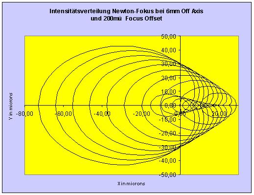

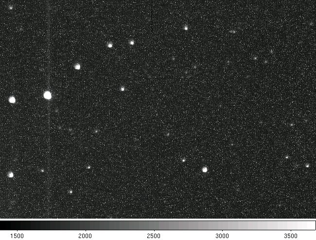

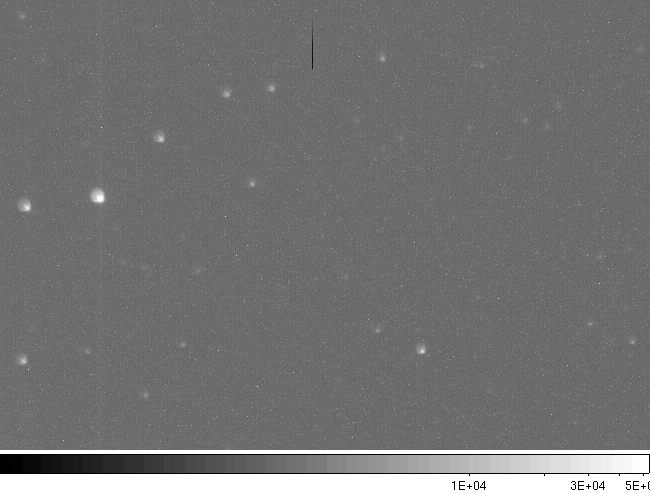

Thomas und ich sind gerade dabei unser System (Newton-Teleskop + Spektromter) zu justieren.
Wir haben das Gesamtsystem justiert, den Newton mit den üblichen per Auge Verfahren, allerdings ohne weitere Hilfsmittel wie Laser, da wir einen Hauptspiegel mit einer Bohrung haben. Am Stern haben wir den Newton alleine nicht überprüft weil die Ausrichtung des Newton-Okularauszuges und des Spektrometer sowieso nichts miteinander zu tun haben müssen. Also justierten wir mit aufgesetztem Spektrometer und schauten uns ein Objekt auf den reflektieren Spaltbacken an.
Bei den ersten Stern-Tests stellte sich heraus, daß der Fokus auf dem Spalt jedoch recht unförmig war. Darum habe ich das Spektrometer abgenommen und mir mal den Fokus des Newtons mittels einer einfachen Sternfeldaufnahme mit der Alpha-Maxi angeschaut. Die beiliegende Aufnahme "Sternfeld.jpg" zeigt die Belichtung. Eine erste Grobanalyse ergab viel zu große Sterndurchmesser (FWHM), etwa 7-9 Bogensekunden, in unserem Fall etwa 45 bis 55 mü. Damit bekommen wir keine gute spektrale Auflösung. Nach einer Umskalierung der Aufnahme (logarithmisch) konnte man eine Feinstruktur des Fokus feststellen ("Sternfeld_log.jpg"). Mit ein wenig zoomen kann man die Struktur noch deutlicher machen ("Fokus.jpg").
Natürlich denkt man bei so einem Fokus direkt an Koma, die eigentlich nur durch eine schlechte Justierung des Newtons zustande kommen kann. Aber der helle Kern des Fokus hat die Form einer Schwalbe, die eigentlich nicht so Koma-typisch ist. Darum wollte ich es mal genau wissen und erinnerte mich an ein Excel-Tool, das ich vor einiger Zeit mal im Internet gefunden hatte. Mit dem Progrämmchen kann man den Fokus eines Parabolspiegels rechnen, wenn man Off Axis beobachtet und/oder einen Fokus Offset hat (http://www.fvastro.org/presentations/ray_tracing.htm).
Zusätzlich sollte ich erwähnen, daß wir vor kurzem eine Verspannung des Cassegrain-Sekundärspiegels durch die Spiegelzelle entdeckt haben, die uns den Cassegrainfokus in ein Kotelett verwandelt hatte. Wir hatten daher natürlich auch den Newton-Fangspiegel unter Verdacht an einer ähnlichen Krankheit zu leiden.
Um herauszufinden, ob der beobachtete Fokus durch reine geometrische Optik zustande kommt, sollte nun also das Excel-Tool dazu Antwort geben. Also kurz unsere Parameter eingegeben und schon hatte ich nach ein wenig Ausprobieren, wenigstens qualitativ, unseren beobachteten Fokus ("Newton-Fokus_gerechnet.jpg").
Das Programm gab mir die Auskunft, daß wir etwa 100 - 200 mü außerhalb des Fokus sind und zusätzlich mit dem Stern 5 - 8mm außerhalb der optischen Achse. Da mir die letzte Angabe sehr groß erscheint, möchte ich diese Modell-Rechnung nochmal mit einem anderen Optikprogramm überprüfen. Wenn die Zahlen stimmen, müsste bei der Justage irgendwas völlig daneben gegangen sein. Die "Schwalbe" kommt dabei übrigens durch die Überlagerung der beiden Effekte Off-Axis und Fokus-Offset zustande.
Udo, könntest Du darum bitte mal unseren 12,5", F/4-System mit Deinem Programm rechnen und schauen, ob Du ähnliche Ergebnisse erzielst !? Vielen DANK dafür !
Jedenfall habe ich dabei mit dem oben erwähnten Excel-Programm gelernt, das wir den Fokus mindestens auf +-60-80mü (je nach Seeing) treffen müssen um ordentlich durch den Spalt zu kommen. Die Justierung des Newtons muß so erfolgen, daß wir auf wenigstens +-1,5mm die optische Achse (d.h. auch den Spalt) treffen. Dabei müssen die optischen Achsen
von Teleskop und Spektrometer parallel sein. Dazu brauchen wir ein Meßwerkzeug. Der Laser fällt wegen unseres Cassegrain-Spiegels aus.
Was haltet Ihr eigentlich von dem GMK-Kollimator ? Hat jemand Erfahrungen mit diesem Gerät gemacht ? Jedenfalls könnte man damit im Prinzip auf der Spektrometergrundplatte den Newton kollimieren und hätte für die Parallelität der optischen Achsen gesorgt.
Viele Grüße,
Klaus
Newton-Fokus_gerechnet.JPG [ 44.67 KiB | 8087 mal betrachtet ]
Fokus.jpg [ 43.42 KiB | 8087 mal betrachtet ]
Sternfeld_log.jpg [ 44.35 KiB | 8087 mal betrachtet ]
Sternfeld.jpg [ 121.54 KiB | 8087 mal betrachtet ]

Du zeigst mit diesem Beitrag trefflich, was auch ich schon hinter mir habe. Diese Dinger heißen "Flying Seagulls" und treten vornehmlich bei extremer Off Axis Beobachtung mit einem GEG auf...die mangelde Trackgüte der Autoguider läßt sich für den o.a. Zweck durch eine Mini-Shapley-Linse umgehen. Hierzu hatte ich mal einen langen und bebilderten Brief in 2003 an Herrn Baader geschrieben. Nachstehend ein kleiner Auszug:
"Die preiswerte und erfolgreiche Alternativlösung ist der Einsatz der ST-4 mit dem o.a. GEG von Lumicon. Schlussendlich lassen sich die Schwächen der SP-DX auch bei dieser Belastung komplett kompensieren. Auf dem Wege hierzu jedoch lag das Problem, welches auch auf US Listen (z.B. http://astro.umsystem.edu/apml/ARCHIVES ... 00322.html) ausführlich als „flying seagulls“ (fliegende Quallen) diskutiert wird:
Die ST-4 (oder jede andere CCD-Kamera) sieht die Randstrahlen der Teleskopoptik unter einem extremen Schielwinkel. Dieses führt bei F/10 im Guider-Kanal zur erheblichen Verformung der Abbildung des Leitsterns (Qualle, siehe Abb. 1) mit dem Resultat, dass die Tracklogik der ST-4 oder auch MAXIM DL CCD das Bild nicht mehr als legitimes Sternbild erkennt...der Track wird schnell instabil oder sogar völlig unmöglich. Dieses Verhalten hatte auch ich erlebt und suchte nach einer geeigneten Lösung."
Nun ist die schlußendlich gewählte Lösung (Mini-Shapley) für Euch keine geeigntete, da Ihr die F-Zahl nicht ändern könnt, gleichwohl könnte dieser Zusammenhang mit dem unten eingestellten Bild von mir einen Hinweis zum Verständnis geben.
Norbert

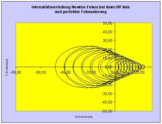

das diese Quallen zu Instabilitäten beim Tracking führen finde ich jetzt allerdings überraschend. Na, ja sie sind wahrscheinlich so groß, sodass es für eine perfekte Aufnahme nicht mehr ausreicht.
Was ich aber nicht verstehe ist folgendes: Diese Figur kommt wie schon oben erwähnt durch die Überlagerung von Off-Axis Beobachtung und einem fehlerhaften Fokus zustande. Das Off-Axis Problem kannst Du natürlich nicht verhindern, aber die Defokussierung schon. Ich habe mit dem Excel-Tool mal die gleiche Situation gerechnet wie oben, diesmal aber ohne Focus Offset. Die Figur wird insgesamt viel kleiner und hat auch nicht mehr diese Flügel, eben nur reine Koma. Die Hauptintesität steckt doch in dem vorderen Kern (das sieht man auch sehr schon auf unserer gezoomten Aufnahme oben) und damit sollte man doch tracken können, oder ?
Klaus
Fokus_nur_Off-Axis.JPG [ 35.48 KiB | 8085 mal betrachtet ]

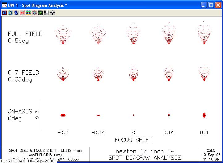

Was wir hier sehen ist Koma. Bei einem f/4 Newton hat man damit zu kämpfen. Es kommt darauf an, das Teleskop exakt zu justieren. Dann bildet der Newton auf der optischen Achse perfekt ab, je weiter man davon weg geht, desto stärker nimmt die Koma zu, man kann es nicht wegfokusieren. dagegen hilft aber ein Koma-Korrektor (z.B. Baader 100€).

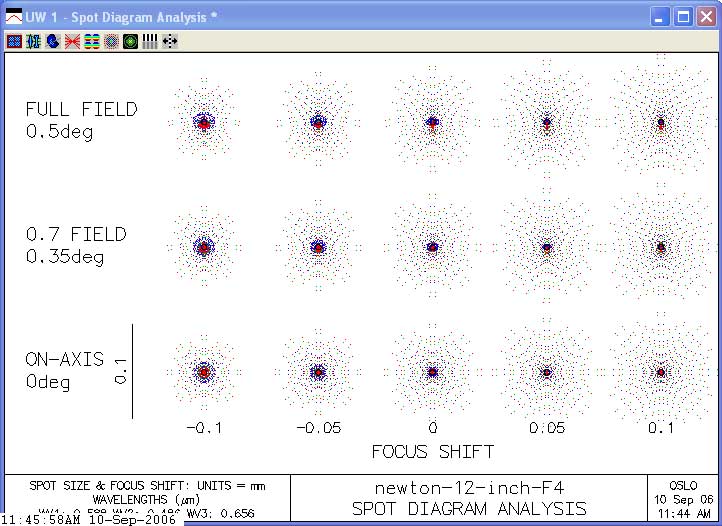

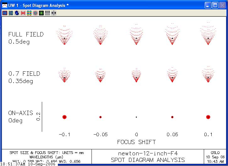

Habe mal wie versprochen das Teleskop ins Oslo gepackt und die verschiedenen Probleme als PSF-Diagramme dargestellt.
Bild 1 zeigt euern perfekt kollimierten Newton. Mitten in den Flecken ist immer ein winziger Kringel zu sehen, die Airy-Disk.
Auf der Achse, bei Fokuslage 0 ist das Bild perfekt. Sonst schlägt überall die Koma zu.
Bild 2 zeigt die Spots bei etwas verkipptem Hauptspiegel (0.5 grad). Der Maßstab ist immer links zu sehen (0.2 mm)
Bild 3 zeigt, was der Koma-Korrektor aus Rutten & van Venrooij S. 153 daraus macht. Hat hier noch nicht den perfekten Abstand zur Bildeben (CCD). Man sieht, die Koma ist wech. Man beachte den Maßstab 0.1mm links im Bild.
Bild 4 zeigt wie ein schlechter Fangspiegel (Sphäre, 10**6mm Krümmungsradius) zusätzlich Astigmatismus erzeugt..
Udo

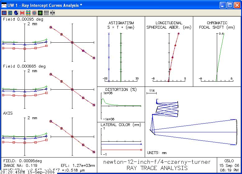

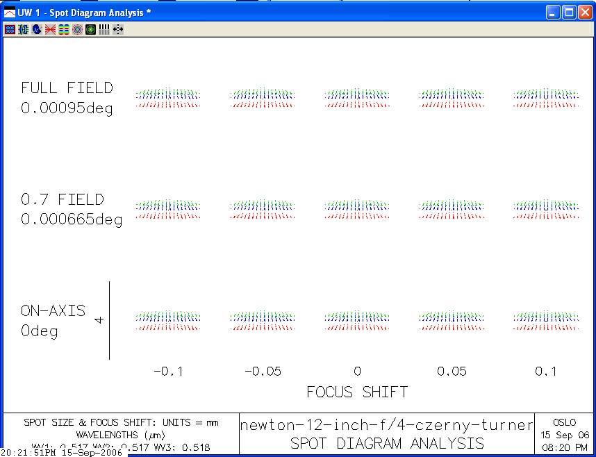

die Hoffnung stirbt zuletzt! Habe mal (in Oslo) an euren Newton einen etwas unrealistisch lichtstarken Czerny-Turner (f/4) gehägt. Das Gerät leidet unter starkem Astigmatismus und unter sphärischer Aberration. Die gute Nachricht ist, daß es nicht empfindlich in Bezug auf die Ausrichtung ist (oder ich versteh es nicht). Wir können ja am Sonntag, wenn ich komme, ein bischen mit dem Modell experimentieren. Hier schon mal ein par Bildchen zur Einstimmung. Die drei bunten Linien wären das Kalzium-Triplet im Grünen (Farbe dienen nur zur Unterscheidung). Zugegeben, nicht sehr schön getrennt. Aber wer kan auch schon einen f/4 Beam nutzen?
Udo

habe heute nochmal ein bischen damit gespielt. Wenn man die benutzte Ordnung des Gitters von -1 nach 1 ändert, d.h. die Gitternormale mehr auf den Kameraspiegel orientiert, verbessern sich die Ergenisse so etwa um den Faktor 2, insbesondere der Astigmatismus. Was wir gestern glatt vergessen haben, war mal den Spektrographen ordentlich gegen die optische Achse des Teleskops zu verkippen. So müßt ihr mir dann einfach glauben. Außerdem hab ich die CD vergessen. Klaus, könntest Du sie mir eventuell zuschicken?
