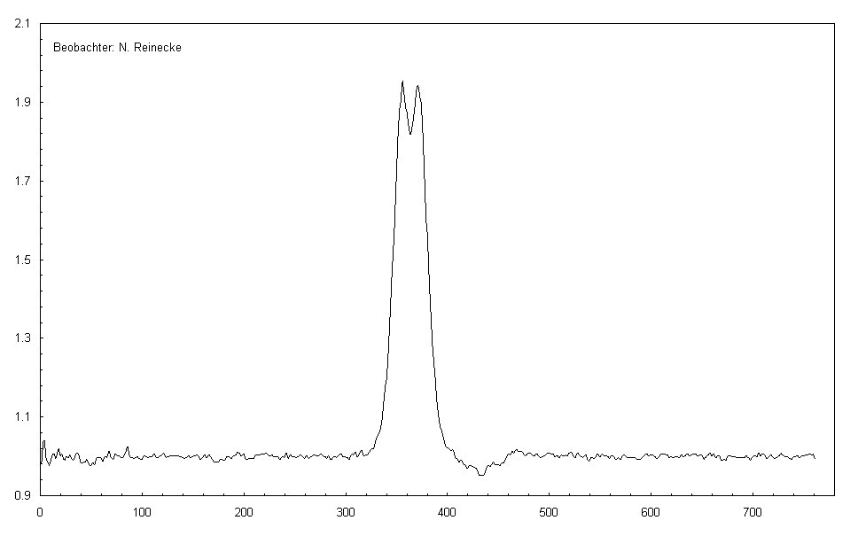

Hallo Norbert (Reinecke)!
Zufälligerweise fand ich in meinem Archiv von dir ein omega Ori-Spektrum vom 27. Feb/2005, leider jedoch unkalibriert (siehe Anhang). Gerne würde ich dieses Spektrum in´s Monitoring aufnehmen, wenn mir die Wellenlängenkalibration oder die Halpha-EW bekannt wäre.
Besteht deinerseits die Möglichkeit, die Kalibration nachzuholen?
Beste Grüße,
Ernst

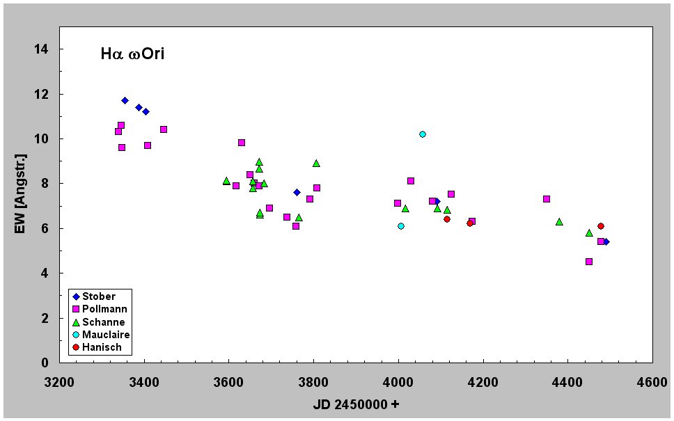

An die aktiven omega Ori-Beobachter!
Im Anhang ist das Monitoring aus der bisherigen Gemeinschaftsbeobachtung zu finden.
Nach Ende der Sichtbarkeitsperiode werde ich das Ergebnis Coralie Neiner (Observatorium Paris-Meudon) mitteilen.
Aber vielleicht gelingt uns ja bis dahin noch die eine oder andere Messung.
For active observer of omega Ori!
In attachment you can find the current result of our common observation of the Halpha equivalent width.
After the end of the visibility period I will send the results to Coralie Neiner (Observatorium Paris-Meudon).
But possibly meanwhile we still collect some spectra.
Ernst Pollmann
Wellenlängenkalibration oder die Halpha-EW bekannt wäre. Besteht
ja, das ist ein schönes Spektrum!
