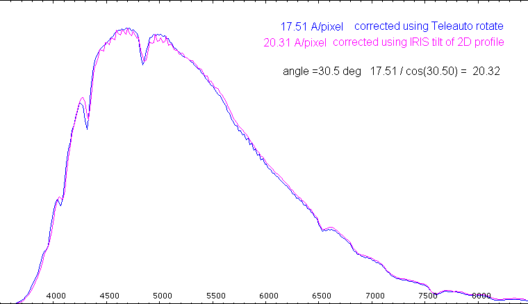

Ich habe es auch mit IRIS und Teleauto gesehen

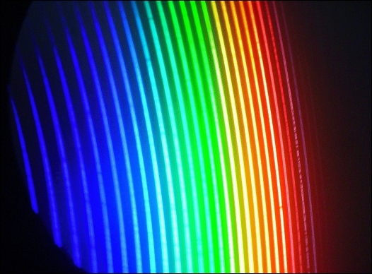

Im Gegensatz dazu werden die Ordnungen eines Echellespektrums mit einem Prismen-Cross-Disperser jedoch gekrümmt abgebildet (siehe Bild2). Das obige Problem ist dabei also gar nicht zu vermeiden. Ich vermute, dass eine MIDAS-Auswertung darauf Rücksicht nimmt, habe mir das entsprechende Tool XECHELLE aber noch nicht genau angesehen. Wenn Dir nicht klar ist, ob Deine Reduktionssoftware das korrigieren kann, muss der CCD-Chip ausgerichtet sein.
