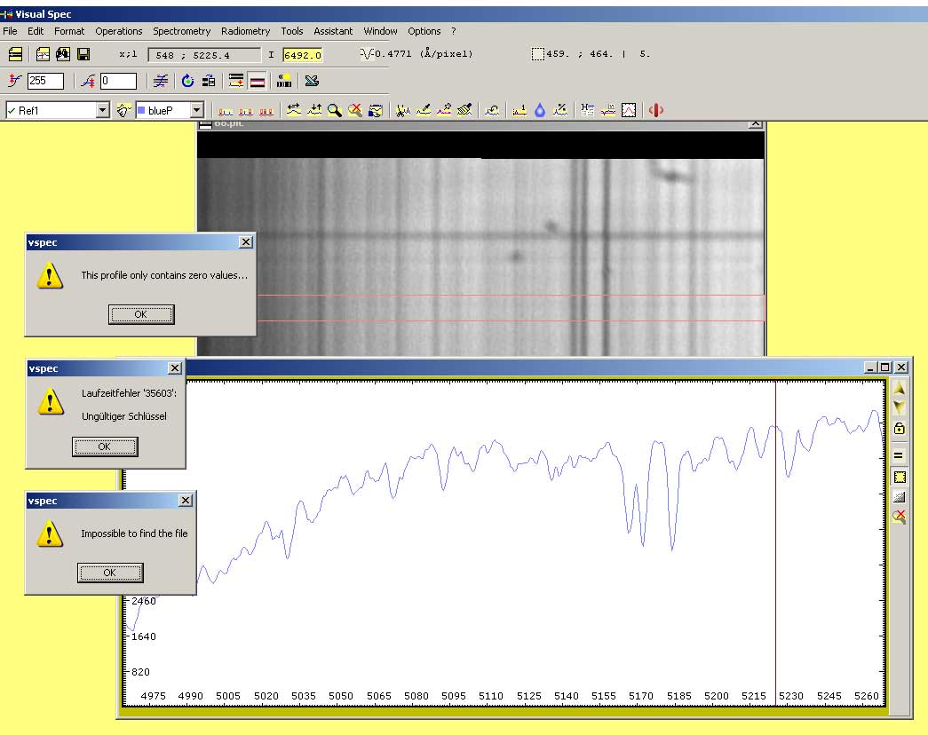

Guten Abend,
nachdem ich kürzlich einige Auszüge aus dem Sonnenspektrum aufgenommen habe, wollte ich (als Neueinsteiger) einen Ausschnitt davon in vspec aufbereiten und kalibrieren. Leider stürzt das Programm nach Ausgabe der Fehlermeldungen auf dem beigef. Screenshot ab. Wenn ich versuche, nach der Kalibrierung die Profildatei mit "Save" zu speichen, erscheint die Fehlermeldung "This profile only contains zero-values". Versuche ich es mit "Save as", erscheinen die beiden Fehlermeldungen links unten auf dem Screenshot, danach erfolgt dann der Programmabsturz. Die Version ist 3.5.1. Für Euere Hilfe wäre ich dankbar.
vspec-2008-04-16.jpg [ 80.17 KiB | 4798 mal betrachtet ]
Gruss Jürgen

Hallo Jürgen,
du hast das Spektrum im Layer "Ref1" stehen und hast wahrscheinlich in "Intensity" nichts stehen. Das geht nicht. Das Spektrum muss in den Layer "Intensity" verschoben werden. "Intensity" darf nicht leer sein. In Ref1 gehört normalerweise ein Neonspektrum oder sonstiges Referenzspektrum.
Wahrscheinlich hast du nach Markierung des horizontalen Streifens, aus dem das Spektrum extrahiert werden soll, mit dem falschen button extrahiert.

BeitragVerfasst: 17. April 2008, 12:14:08 PM
hallo Jürgen,
noch ein kurzes statement zu VSpec, das aus meinen Erfahrungen mit diesem Programm resultiert:
Das Programm ist gut und praxisnah. Man hat viele Möglichkeiten und benötigt keine tieferen EDV-Kenntnisse.
Aber: Wenn der Nutzer Fehler macht, dann stürzt das Programm häufig unnachgiebig und blitzschnell ab. Es verzeiht nur wenige Fehler.
Es liegt aber immer am Nutzer, bzw. dessen Unkenntnis auf Grund nicht ausreichender Erfahrungen mit dem Programm. Mit anderen Worten: Wenn man längere Zeit regelmäßig mit dem Programm arbeitet macht man weniger Fehler und die Abstürze werden selten(er).
Also etwas Geduld und (nach einer hoffentlich kurzen Phase des Ärgers) in der Hilfe nachlesen, wo der Fehler stecken könnte, wenn mal wieder ein überraschender Absturz geschieht.... und immer rechtzeitig alles abspeichern (Zwischenergebnisse)

Guten Abend,
vielen Dank für die schnelle Hilfe.
@Lothar: Jetzt hat es geklappt!
@Bertold: Midas installiere ich gerade in einer VM. Aber für Anfänger ist Vspec vermutlich leichter zu verstehen bzw. zu bedienen?
Gruss Jürgen
