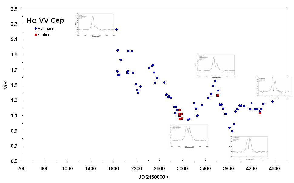

Ich wollte dich um ein wenig Interpretationshilfe bitten: es handelt sich um den Bedeckungsstern VV Cep.
Mein Langzeitmonitoring (EW-Halpha und V/R-Halpha; siehe Anhang) befindet sich nun in Phase 0.5 des Bedeckungsorbits (~20 Jahre). Zeit, Bilanz v.a. zum Halpha-V/R-Verhalten der Scheibe des Begleiters zu ziehen.
Im anghängten Bild habe ich zur Veranschaulichung in einigen Phasen das entsprechende Spektrum zugeordnet. Anhand der wechselnden V/R-Übergänge glaube ich trotz V/R-Langzeittrend eine gewisse V/R-Periodizität in der Begleiterscheibe zu erkennen.
Meine Fragen an dich wären:
1) könnte man mit dem Datenmaterial eine feinere (Perioden)-Analyse durchführen, wenngleich (zunächst) unklar bleibt, womit sich der V/R-Langzeittrend begründet.
2) Könnte es sein, dass der V/R-Langzeittrend lediglich ein perspektivischer Aspekt ist, hervorgerufen durch die sich ständig verändernde Position von Begleiter + Scheibe auf dem Orbit um den Primärstern rel. zur Sichtlinie?
Zugegebenermaßen wäre es günstiger, wenn der Datensatz größer wäre, doch dazu müssten wir dann noch mal etwa 7-8 Jahre warten.
Was meinst du?
Ernst
VR-Halpha.jpg [ 49.83 KiB | 4186 mal betrachtet ]

Hallo Otmar,
ich hänge noch eine Frage an:
Könnte es sein, dass der überlagerte V>R-Langzeittrend (resultierend aus dem Orbit des Begleiters + Scheibe um den Primärstern ?) eine deutlichere Erkennung der V/R-Umkehrungen als Scheibenorbit um den Begleiter (im Sinne V>R, V=R, V<R, u.s.w.) "verschmiert"?
Das letzte (Spalt!)-Spektrum zeigt "beinahe" ein Shell-Profil, mindestens aber doch den Hinweis, dass die Scheibeninklination > ca. 70° sein sollte.
Ernst

Hallo Ernst,
Periodenanalysen kann man immer machen :-) Ich habe aber Probleme, da
eine Periode zu sehen. Welche Periode glaubst Du denn etwa zu sehen?
Dann müsste die V/R-Periode doch gleich der Bahnperiode sein, oder
verstehe ich Dich falsch?
Stimmt schon. Bei solchen Systemen muss man Geduld haben.
Was meinst du?
Du kannst ja mal ein Phasendiagramm erstellen.
Ernst
Herzliche Grüße,
Otmar

Hallo Ernst,
Hallo Otmar,
Das wird sicher teilweise passieren. Um die schnellere Variation besser
zu sehen, musst Du dann den langsamen Trend erst entfernen.
Herzliche Grüße,
Otmar
