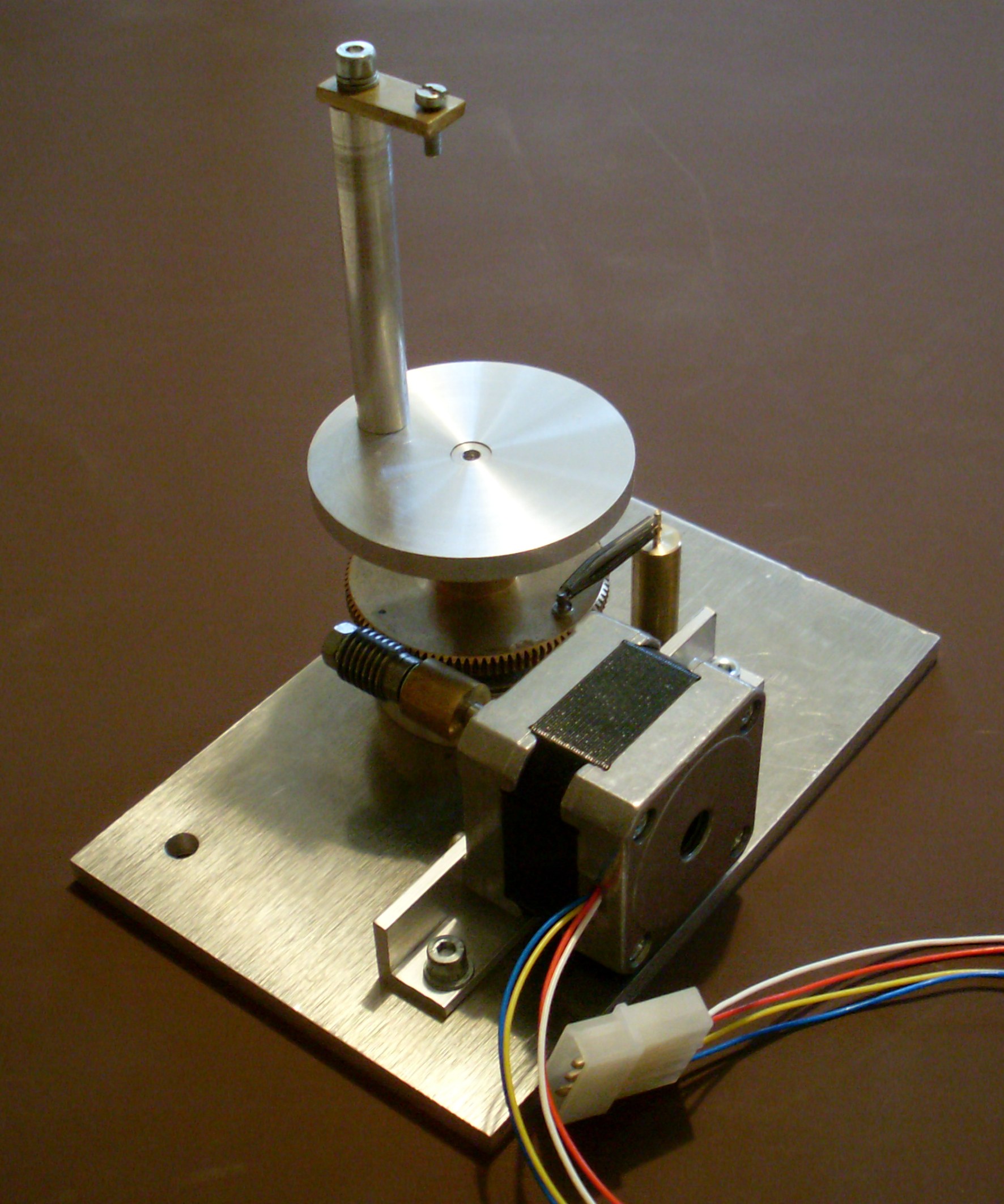

Hallo Michael,
anbei mal meine Version noch ohne Gitter. Der Schneckentrieb hat eine Untersetzung von 1:100 und der Stepper macht aus einem Step 32 mikrostep.
Ob das so funktioniert weis ich noch nicht. Was ich aber jetzt schon sagen kann ist, dass ich das Spiel nicht weg bekomme. Deshalb die Ferden. Aber unabhängig von der Mechanik hat der Stepperantrieb den Nachteil, dass ein Schrittmotor kein Gedächtnis hat.
Deshalb erfolgt die Ansteuerung über einen PIC. Der hat ein EEPROM und somit ein (Langzeit)-Gedächtnis. Angesteuert wird alles via Delphi und USB.
Das Funzt auch alles super. Da ich aber noch keinen Spektrografen habe, kann nicht sagen ob es auch unter Feldbedingungen funzt.
Dieter

Hallo Dieter,
hast ein tolles Teil gebaut!!!

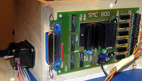

Wie bzw. über was für eine SM-Karte steuerst Du die Mikroschritte an. Habe für meine Schrittmotoren die günstige Pollin-Schrittmotorplatine gewählt welche ich über einen PIC 18F452 ansteuere, die kann aber kein Mikroschrittbetrieb.
Wie hast Du eigentlich das Schneckenrad gelagert?
Ach ja, wenn ich das richtig interpretiere sitzt die Gitterfläche direkt auf der Drehachse und Du hast den Halter nur wegen der Substratdicke nach hinten versetzt?
Ich nehme mal an das ist ein Mädler Schneckengetriebe? Deine Lösung mit dem Vorspannen finde ich ganz ausgezeichnet, denn wie Du ja schon erläutert hast, hat das Schneckenrad ein ziemliches Flankenspiel (wird doch so genannt?)

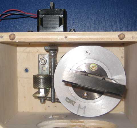

für meine Billiglösung mit Schrittmotor habe ich mit einer M6-Gewindestange ein Gewinde in eine Aluscheibe geschnitten und dann das Gitter auf die Scheibe gesetzt. Die Aluscheibe wiederum sitzt auf einem Kugellager. Das M6-Gewinde wird durch eine kunststfoffbeschichtete, kugelgelagerte Rolle gegen die Scheibe gedrückt. Den Druck erzeugt eine Feder. Der Schrittmotor wird über eine Schrittmotorenkarte SMC800 (gibt's neu bei Conrad, meine stammt gebraucht von eBay) angesteuert. Die Karte hängt per Parallelport an einem PC. Im Halbschrittmodus dreht das Gitter(1200 Linien/mm) um ca. 1,45 Angström pro Schritt. Ausprobiert habe ich die Konfiguration bisher nur an Neon- und Energiesparlampen sowie ohne Teleskop an Sonnenlicht. Heute haben wir hoffentlich klaren Himmel, dann versuche ich es mal an einem Stern.
gitter.jpg [ 21.78 KiB | 7312 mal betrachtet ]
smc800.jpg [ 24.94 KiB | 7312 mal betrachtet ]
Gruss Jürgen
Sag mal, Dein Spektrograph sieht verdammt wuchtig aus, bekommst Du diesbezüglich keine Probleme hinsichtlich der erst kürzlich angesprochenen Durchbiegung?
Im Moment scheint die Kamera das Hauptproblem zu sein. Sie ist am eingebauten Zoom-Objektiv via C-Mount befestigt. Ein leichter Druck auf das Kameragehäuse verursacht eine Verschiebung des Spaltes auf dem Monitor um einige Pixel, ebenso z.B. eine 90-Grad-Drehung des Spektrograpen um die Längsachse. Ich versuche gerade, die Kamera am Spektrographengehäuse separat zu fixieren. Was danach noch an Verformungen übrig bleibt, kann ich noch nicht genau sagen.
Gruss Jürgen

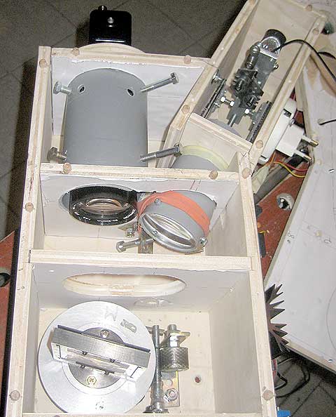

Hallo Tobias,
Was meinst Du, wäre es eventuell möglich noch ein paar Bilder des geöffneten Spektrographen hier im Forum zu publizieren?

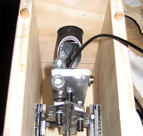

anbei ein Bild vom Innenleben. (z.T. lose zusammengesteckt)
Mich würden vorallem die Innereien wie z.B. die Spaltverstellung interessieren
Der Spalt besteht aus zwei Teppichmesserklingen, die auf einem Parallelogramm sitzen. Über eine Schraube kann die Spaltbreite eingestellt werden. Unten (diagonal zur Schraube) sitzt auf der anderen Seite des Parallelogramms eine Zugfeder. Wird die Schraube herausgedreht, schließt sich der Spalt durch die Zugkraft der Feder. Der schwarze Schlauch ist ein LWL, der das Licht einer Kalibrierlampe(Neon) direkt über dem Licht des Sterns einkoppelt und auf den Spalt wirft, so dass das Sternspektrum zusammen mit den Neon-Linien übereinander auf dem Bild zu sehen ist. Die Neonlampe sitzt wie die Schrittmotoren aussen am Gehäuse, so entsteht im Spec auch keine Wärme. (Sperrholz ist kein guter Wärmeleiter) Der Spalt sitzt mit Halterung auf einer Schwalbenschwanzschiene und kann in Richtung der optischen Achse per Schrittmotor verfahren werden, falls der Spalt nicht exakt im Fokus steht.
