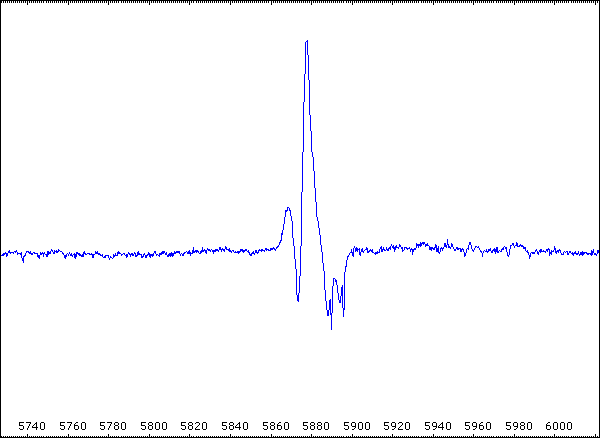

Hallo zusammen
Habe gestern ein Spektrum von Beta Lyra aufgenommen. Dies ist ja ein Veränderlicher. Beim Spektrum bei 5884 Angström ist dieses P-Cygni Profil mit der rotverschobenen Absortionslinie. Daher müsste es sich um einen Stern handeln der sich im Moment zusammenzieht (oder Gas auf den Stern fällt ?). Welches Gas produziert diese doch starke Linie?
Für Berichtigungen und Ergänzungen wäre ich sehr dankbar, denn ich habe es nirgends gefunden.
Mit freundlichen Grüssen
Hugo Kalbermatten

Hello Hugo,
Could it be He (5876) emission + Na (5890/5896) absorption?

Hello Hugo,
Echelle spectrum from BeSS database (Buil 28.6.08)

Guten morgen,
das hochaufgelöste Echelle-Spektrum zeigt schon interessante Details. Mich würde interessieren, weshalb die Na-Linien ebenfalls aufgespalten sind. Überlagern sich da Anteile vom Objekt und interstellarer Materie mit einer entsprechenden Dopplerverschiebung ?
Kann jemand etwas dazu sagen?
