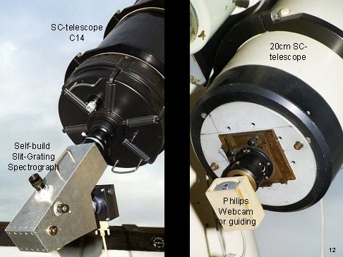

BeitragVerfasst: 12. August 2008, 09:18:50 AM
"Michael Klute" schrieb:
Guiding würde ich über ein Leitrohr laufen lassen.
...hallo Michael,
diese Arbeitsweise funktioniert bei mir prächtig:
am C14 der Spaltspektrograph (Spaltweite 35µ) und auf der anderen Seite der Montierung eine 20cm SC-Flat-Field-Camera (Lichtenknecker) mit Webkamera zur Nachführung (siehe Bild im Anhang)
Muss man zwangsläufig auf den Spalt guiden, wenn man einen solchen verwendet ?
...nein, muss man nicht! Wenn die Präzision der Nachführung es erlaubt, geht´s genau so gut wie oben beschrieben.
Beste Grüße,
Ernst
meine_Konfiguration.jpg [ 44.71 KiB | 5877 mal betrachtet ]
BeitragVerfasst: 12. August 2008, 09:27:08 AM
Müßte sicher gehen, aber wie willst Du überhaupt feststellen ob der Fokus Deines Teleskops exakt zwischen den Spaltbacken hängt? Sofern alles perfekt justiert ist kannst Du mit Deiner angepriesenen Methode gut nachführen aber wie ist Deine Strategie wenn sich während der Beobachtungsphase irgendwas im Teleskop leicht verkippt, verzieht, zusammenzieht, auseinanderquillt zerbeult verknäult oder was auch immer, kannst Du dann immer noch für eine perfekte Fokuslage garantieren?
...in meinem Spektrographen habe ich hinter dem Kollimator einen großflächigen Klappspiegel aus 0.5 mm hochpoliertem Stahlblech montiert.
Damit ist zu jedem "fraglichen" Augenblick die Situation am Spalt über ein kleines Kontrollfernrohr (siehe Abbildung die ich Michael geschickt hatte) nachprüfbar/kontrollierbar.
Ernst
