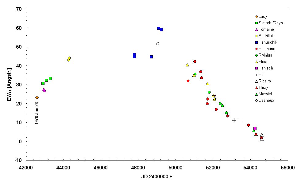

in \"Variability and pulsations in the Be star 66 Ophiuchi\" heißt es: "A minimun in H-alpha emission strength was observed around 1955 followed by the appearance of weak shell absorption at H-gamma and H-delta in 1959." Heißt das, dass schon mal ein Minimum beobachtet wurde?
...hallo Nico,
de facto sind (mir) bisher keine Daten zugänglich gewesen, die dies belegen.
Lediglich ab Juni 1976 sind Äquivalentbreiten (EW) von Halpha in verschiedenen Quellen verfügbar (siehe Anhang).
Ernst
66_Oph.jpg [ 45.44 KiB | 1347 mal betrachtet ]
