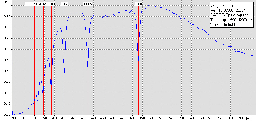

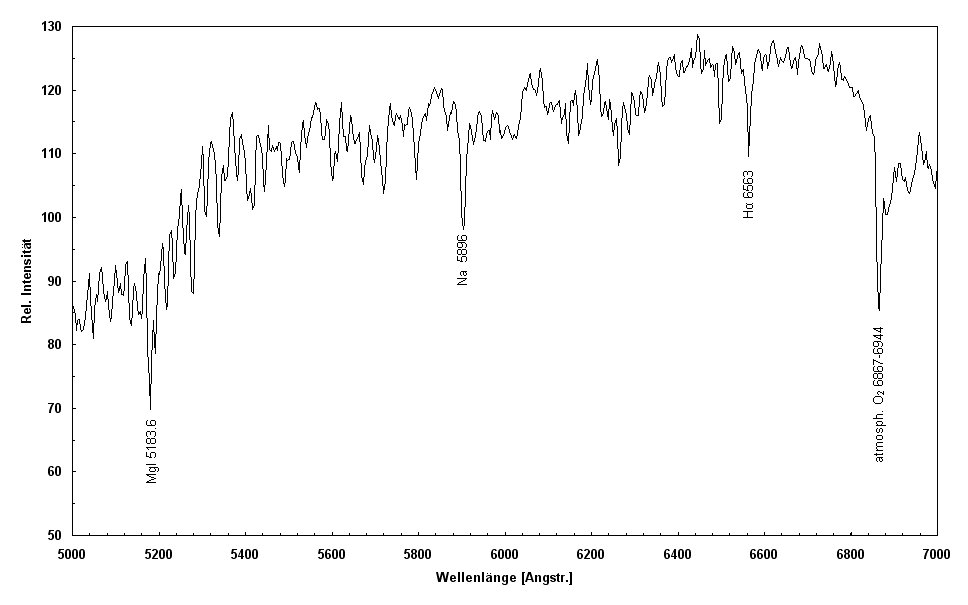

Ich möchte Dich bitten die DADOS-Spektren in das Forum zu stellen.
Ich stehe nämlich mit dem Forum noch auf "Kriegsfuß" (muss demnächst mal üben).
Günther
Hier erste DADOS-Spektren von Günther Müller (ehemals Bonner-Gruppe) zur Vorstellung im Forum.
E.P.

Hallo Günter,
danke für die schönen Spektren. Welche CCD-Kamera verwendest Du? Ist da
ein Mikrolinsenchip drin?
Danke und Gruß

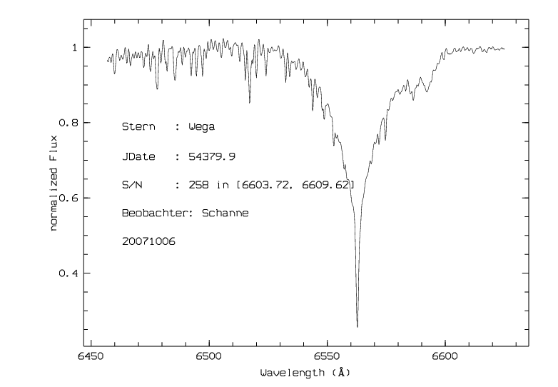

hat jemand mal Spektren von der Vega mit einen LHIRES gemacht... dann könnte mal wirklich sehen wie der Leistungsunterschied ist.... WENN einer einen LHIRES hat, sollte die Vega keine doch so große Herausforderung darstellen....
Hallo Georg,
anbei die Ha-Linie der Wega mit dem Lhires gemessen bei einer Auflösung von etwa 0,5 A (0.11 A/Pix). Die scharfen schwachen Linien stammen vom Wasser der Luft (terrestrische Linien)
Lieber Gruß

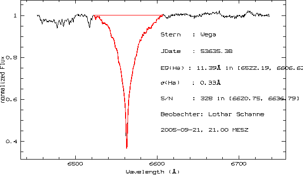

... hat jemand mal Spektren von der Vega
Und hier noch ein Spektrum, das ich 2005 mit meinem selbstgebauten Spek ("Mäusevilla") gemessen hatte. Hier sind wegen der geringeren Auflösung von ca. 1.5 A die schwachen Wasserlinien nicht mehr so schön sichtbar.
Wega-Ha-2005-09-21.gif [ 4.8 KiB | 4364 mal betrachtet ]

BeitragVerfasst: 20. Juli 2008, 15:11:58 PM
"Dr Georg Piehler" <gpiehler@mainz-online.de> schrieb:
auch wenn das schöne Spektren sind.... hat jemand mal Spektren von der Vega mit einen LHIRES gemacht... dann könnte mal wirklich sehen wie der Leistungsunterschied ist.... WENN einer einen LHIRES hat, sollte die Vega keine doch so große Herausforderung darstellen....
...hallo Georg,
gewiss wird Günther Müller seine DADOS-Spektren selbst noch kommentieren wollen.
Ohne ihm vorzugreifen darf ich vielleicht soviel sagen (nachdem ich das Arktur-Spektrum skaliert habe), dass der Spektrograph mit dem derzeitigen 200 L/mm-Gitter lediglich eine Dispersion von 3 Angstr./pixel liefert.
Beim Vergleich mit Spektren anderer Spektrographen muss dies berücksichtigt werden.
Beste Grüße,
Ernst

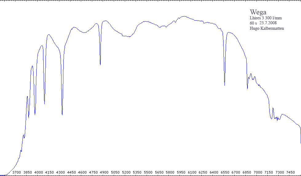

Hallo Georg
Bin jetzt endlich dazugekommen ein Spektrum von Wega aufzumehmen. Das Spektrum ist sicher nicht optimal ( nur ein Einzelspektrum, kein Flat) aber zum Vergleich genügts dir vielleicht. Bin am Verbessern, aber das braucht seine Zeit und schönes Wetter.
Mit freundlichen Grüssen
Hugo
Wega.jpg [ 149.52 KiB | 4345 mal betrachtet ]
 Betreff des Beitrags: Meine Kamera für DADOS
BeitragVerfasst: 26. Juli 2008, 15:18:56 PM
Registriert: 03. Juli 2008, 11:26:32 AM
Beiträge: 25
Wohnort: 88212 Ravensburg
die Kamera ist eine Starlight Xpress Monochrome Kamera MX716 mit dem Sony Chip ICX-249 AL mit Mikrolinsen. Sie ist etwa 5 Jahre alt. Bin aber sehr zufrieden.
