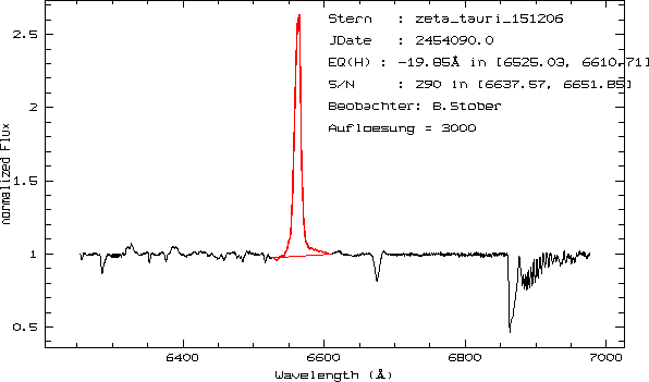

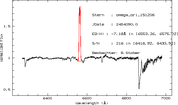

Hallo Ernst,
da ich Dir ungern einen Bitte abschlage, erfülle ich diese hiermit. Mich interessiert aber vor Allem Deine Meinung zu diesen Spektren!!...:-))
Beste Grüße
(übrigens: LHIRESIII ist heute eingetroffen)

In einer eMail vom 20.12.2006 08:02:40 Westeuropäische Normalzeit schreibt Dr.B.Stober:
Hallo Ernst,
in der Anlage erhälst Du meine beiden letzten Spektren, die ich den letzten 4
Wochen (!!) erhalten habe. Du hattest kürzlich omega ori gezeigt, hier mein
"Angebot"...:-))
Bei zet tau habe ich dieses Jahr bislang nur das eine Spektrum erhalten,
auffallend die Profillosigkeit bei H alpha......zumindest bei meinem
kümmerlichem R von 3000.....
Auf meinem Balkon steht seit einer Woche eine Baader Kuppel mit Unterbau. Dort
kommt nun meine 2. Fernrohranlage rein sozusagen zum Experimentieren, erwarte
täglichd en Lhires, bin mal gespannt, was ich fertig kriegen werde......
Beste Grüße
den gesamten Inhalt dieser Mail finde ich dermaßen interessant und zugleich überraschend, dass ich dich von Herzen darum bitte, dich zu überwinden und die Nachricht auch über die Liste (fg-spek@fg-vds.de) laufen zu lassen.

BeitragVerfasst: 21. Dezember 2006, 11:41:07 AM
vielen Dank für Überstellung deiner Nachricht in die neue Liste. Weil es sich inhaltlich darin eher um beobachterische Aspekte handelt, antworte ich in der Liste fg-spek-obs@fg-vds.de.
Die EW´s deiner Messungen habe ich in das Monitoring des jeweiligen Sterns übernommen (siehe Anhang).
Die Halpha-EW von zeta Tau passt sich gut in den derzeitigen Verlauf ein, wobei die Linie selbst momentan mehr oder weniger vom sog. triple-peak-Profil dominiert wird (Anhang). Mit deinem neuen HLIRES-Spektrographen wirst du ja dann auch wieder in der Lage sein, solche Strukturen aufzulösen.
Dieses Strukturmerkmal gibt selbst den Fachleuten der Be-Community gewisse Rätsel auf.
Zum gesamten bisherigen Monitoring verfasse ich derzeit mit Th. Rivinius ein paper für den Be-Star-Newsletter. Das dauert aber noch ein Weilchen...
Die Messung an omega Ori finde ich besonders hilfreich.
Zum einen bestätigt sie recht gut meine letzte Messung und zum anderen deutet sie zusammen mit meiner an, dass die Messung von B. Mauclair (franz. ARAS-Gruppe) nicht i.O. zu sein scheint, zumahl omega Ori kein typischer Vertreter für kurzzeitige H-alpha Fluktuationen ist.
monitor.ZIP [182.43 KiB]

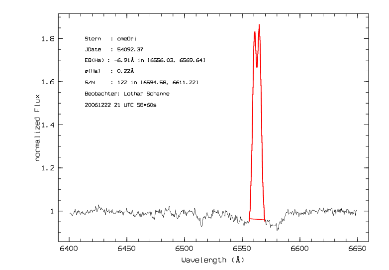

 Betreff des Beitrags: ome Ori Beobachtung 22/12//06
BeitragVerfasst: 23. Dezember 2006, 18:47:52 PM
Hallo Ernst,
anbei einer Ergebnis von heute Nacht zu ome Ori: EW = -6,9 +- 0.22
Gruss
omeOri_Ha_20061222.png [ 24.57 KiB | 7148 mal betrachtet ]
