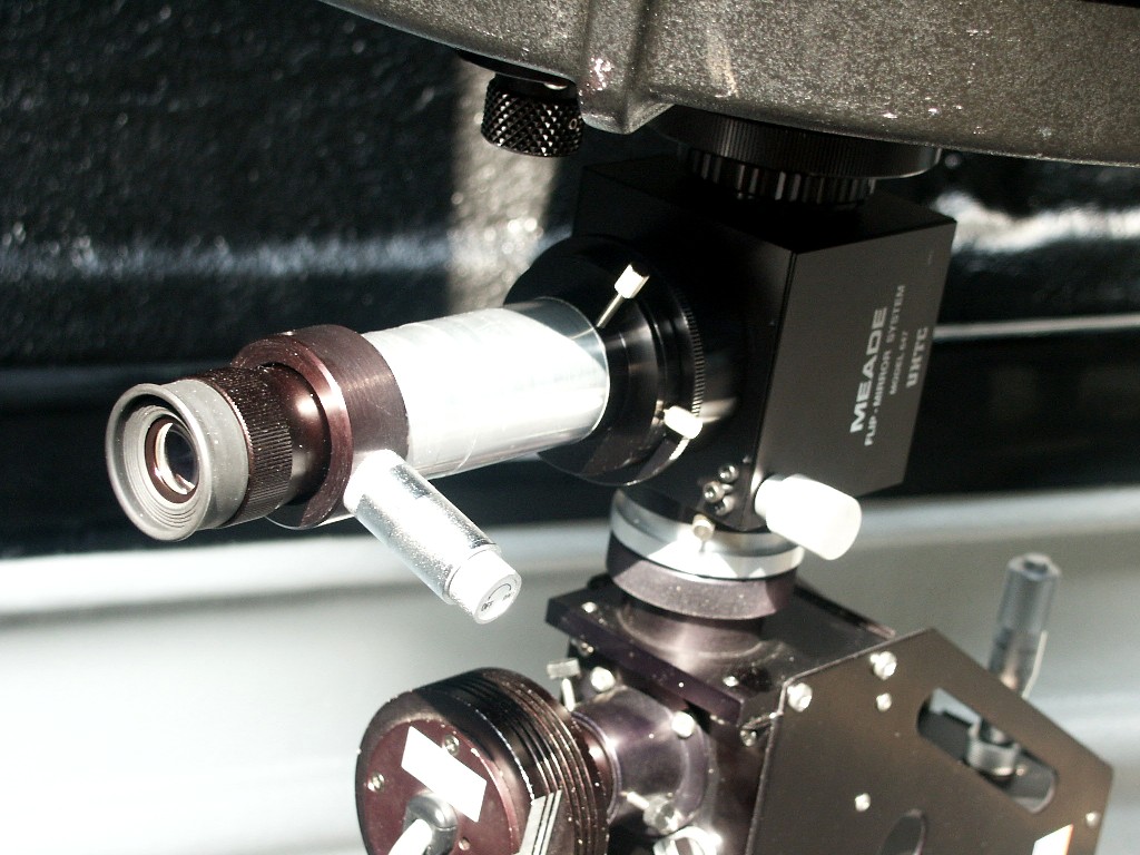

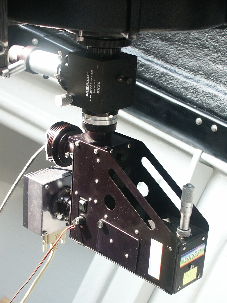

da ich darauf angesprochen wurde, hier Fotos der Verbindung des Lhires mit meinem C14 über einen Spiegelkasten von MEADE (647).
Vorteile:
1. Man kann sich im Okular des flip mirrors das Objekt in seinem natürlichen Umfeld (Sterne drumherum) aussuchen und sicher im Zentrum (und damit auf den Spaltbacken) platzieren (Fadenkreuzokular, beleuchtet).
2. Man kann sogar das Teleskop zum visuellen Beobachten verwenden (mit eingeschränktem Gesichtsfeld)
Der Spiegelkasten muß sehr stabil gebaut sein. Der MEADE #647 hat sich bei Berthold und mir bewährt.
Man benötigt viel backfocus (deshalb wohl vorwiegend für SCT's geeignet).
English version:
Hello,
because I#m asked here photos of connection Lhires with C14 by a mirror box (flip mirror) MEADE (647).
Advantages:
1st
It is in the eyepiece of the flip mirror the object in its natural environment (sorrounding stars) to choose and put in the centre (and therefore the slit , crosshairs eyepiece, illuminated).
2nd
You can even use the telescope for visual observations (with a limited field of vision)
The mirror box must be very robust. The MEADE # 647 has been approved by Berthold and me successful.
Tt takes a lot backfocus (hence probably mainly for SCT's suitable).
PICT0007a.JPG [ 189.93 KiB | 5081 mal betrachtet ]
PICT0009a.JPG [ 174.38 KiB | 5081 mal betrachtet ]

aus diesen Bildern ergibt sich für mich sofort die Frage, ob der Übergang vom Flip Mirror zur Überwurfmutter des LHiRES im Lieferumfang des Flip Mirrors enthalten ist oder ob der von Berthold hergestellt wurde.
Looking at the pictures, my spontanous question is if the adapter connecting the LHIRES and the Flip Mirror Unit is part of the Flip Mirror System or if this adapter was indegiously manufactured by Berthold.
Norbert
BeitragVerfasst: 05. Mai 2008, 19:44:07 PM
Den hellen Adapter aus Alu zwischen mirror und Lhires hat Berhold hergestellt, und das haben wir gestern auch schon besprochen. Ist eines der Teile, die Berthold drehen wird. Auch diese lange Hülse für das Okular am mirror.

ich habe diesen MEADE Flip-Mirror auch, und es wundert mich ein
wenig dass du den als "sehr stabil" bezeichnet.
Ich empfinde die 3 Randelschrauben, mit dem der T2 Adapter zum
Spektrographen befestigt ist, stark unterdimensioniert.
Allerdings hat meine Spektrographen wohl ein hoeheres Drehmoment
als der LHIRES.
Hat jemand Erfahrung mit dem Baader flip-mirror? Der hat nur
T2-Schraubverbindungen und im Kombination mit der Zeiss-bajonettadapter
schein mir das wesentlich stabiler.
Gruesse, sander
I've got this flip-mirror as well, and I'm a bit surprised you call
it "very stable". I find that the 3 screws which hold the T2 adapter
at the spectrograph side are badly underdimensioned
(having said that, my spectrograph has more torque than the LHIRES
does).
Has anybody experience with the Baader flip mirror?
I'd expect that it's more rigid (having only T2 screw adaptations)
while one could get a freely rotating adaptation with the
T2/Zeiss bajonett adapter attached to it.
BeitragVerfasst: 06. Mai 2008, 14:41:15 PM
Hallo Sander,
sicher wäre eine Schraubverbindung besser wie die Klemmverbindung. Aber bei meinem Equipment reicht sie aus. Kleine "Verbiegungen" außerhalb des Spektrographen werden ja durch das autoguiding des Sterns auf dem Spalt automatisch ausgeglichen.
