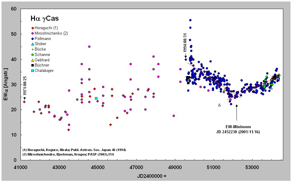

Hallo gamma Cas-Freunde,
unser bisheriger, Ende Aug. 1994 beginnender (13 jähriger) Beitrag zum Monitoring an diesem Stern, erlaubt meiner Ansicht nach ein erstes Fazit:
durch lin. Regression im absteigenden und ansteigenden Ast die Festlegung des Zeitpunktes eines EW-Minimums auf JD 2452230 (2001/11/16.
Werde dies der Be-Stern-Mailingliste mitteilen.
Ernst
gamma_Cas.jpg [ 76.57 KiB | 46120 mal betrachtet ]

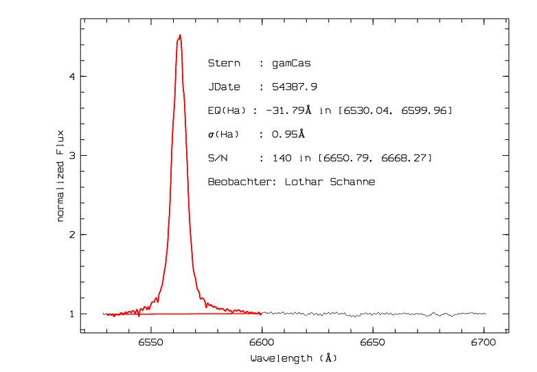

neue Messung vom 12/10/2007:
EW -31,8 Angström (sigma = 0,95)
gamCas_20071012_Ha_nr.png [ 24.55 KiB | 46062 mal betrachtet ]

Hallo Ernst, neue Messung vom 12/10/2007: EW -31,8 Angström (sigma = 0,95) Gruß Lothar
vielen Dank, wird aufgenommen.

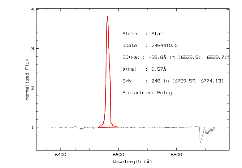

das habe ich am 1.11.07 fertig bekommen. Mit dem 1200er Gitter bin ich nach dem excelsheet ganz offenbar optimal fokussiert. Warum bei mir das R sogar noch ein wenig höher ausgefallen ist als im Berechnungsbaltt abzulesen ist, beruht wahrscheinlich auf Ablesefehlern.....Wenn das stimmt, was ich da gemessen habe, wäre die EW von diesem Stern ja ganz beachtlich angestiegen....(?)
gcass_011107.pdf [17.51 KiB]

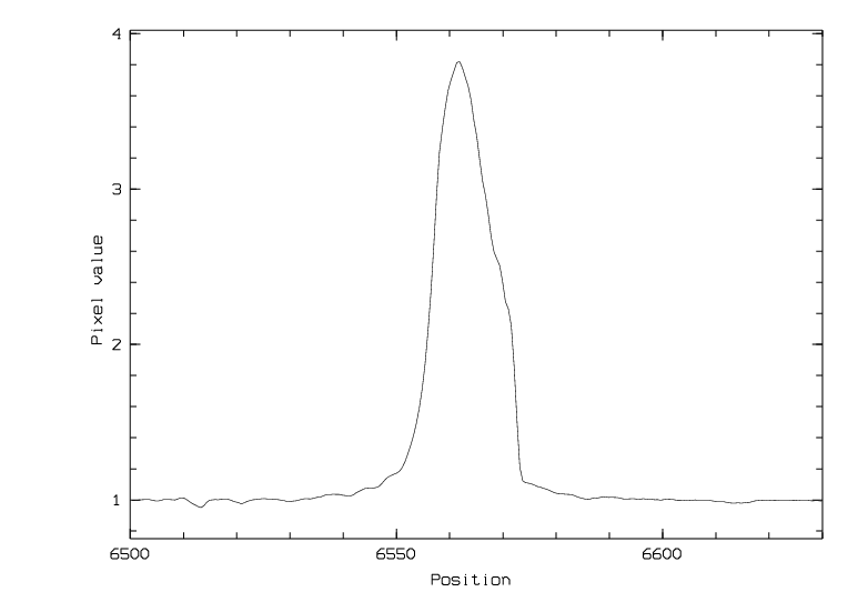

was mich wundert ist: In deinem Spektrum ist das Maximum der Ha-Linie F/Fc = ca. 3,8 und bei mir ca. 4,5, und trotzdem findest du die höhere EW.
Wir sollten beide die Integration nochmal überprüfen, aber normalerweise macht da MIDAS ja keinen Fehler (man sieht ja in den Grafiken die Integrationsgrenzen und das angenommene Kontinuum unter der Linie).
Lieber Gruß

Hallo, das habe ich am 1.11.07 fertig bekommen. Wenn das stimmt, was ich da gemessen habe, wäre die EW von diesem Stern ja ganz beachtlich angestiegen....(?)
im Anhang findest du das gegenwärtige Halpha-Monitoring.
Vor dem Hintergrund des bisherigen Verlaufs und verglichen mit den letzten Messungen(30.10.07 Bücke=33,5; Pollmann=31) scheint es eher unwahrscheinlich, dass die EW innerhalb des so kurzen Zeitabschnittes einen solchen Sprung gemacht haben soll.
Hättest du Muße, die Auswertung zu wiederholen?
Ernst

ich finde mit deinen 15 Einzelaufnahmen praktisch das gleiche Ergebnis. Was mich stutzig macht, ist diese eigenartige Asymmetrie, die "Beule" auf der rechten Seite der Ha-Emissionslinie.
Lieber Gruß

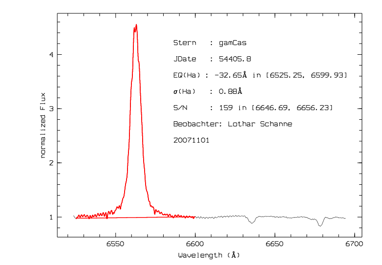

Hallo Berthold und Ernst,

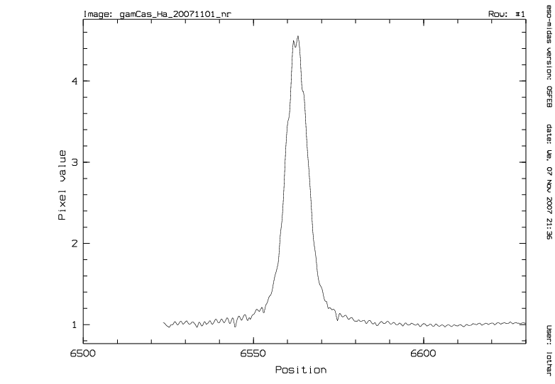

das hier ist das von mir gemessene Spektrum am gleichen Abend.
Lieber Gruß
gamCas_Ha_20071101_nr.png [ 25.43 KiB | 46002 mal betrachtet ]
BeitragVerfasst: 07. November 2007, 22:38:51 PM
Und im gleichen Maßstab wie das Ergebnis von Berthold :
gamCas_Ha_20071101_nr_vergroessert.png [ 16.96 KiB | 46001 mal betrachtet ]

aber gut, somit liegt es wohl kaum an meiner Auswertung....aber woran dann? Geklärt ist ja damit wohl noch wenig ,oder? Die Heliumlinien in Deinem Spektrum sehen anders aus, als ich das bislang wahr genommen habe.....
ich weiß es nicht woher dieses eigenartige Profil bei deiner Messung kommt. Keinerlei Ahnung oder Verdacht.
Die beiden Beulen im Kontinuum bei mir sind durch Staub verursacht. Die Aufnahmen sind nicht flat korrigiert. Die He-Linien kann ich in diesem Falle nicht auswerten. Muß mal wieder ein Masterflat herstellen.
Lieber Gruß

da liegen Missverständnisse vor. Nochmal langsam:
1. Berthold zeigt am 06. November 2007, 12:19:54 hier ein Spektrum mit überraschend hoher EW, wobei Ernst antwortet, das wäre so nicht zu erwarten.
2. Daraufhin schickt mir Berthold seine Rohspektren, ich werte sie mit OPA/MIDAS aus und finde dasselbe Ergebnis wie Berthold, zu hohe EW, aber auch ein eigenartiges Profil mit einer Riesenbeule am rechten Profilrand. Das sieht nach einem Artefakt aus und Berthold und ich fragen uns, woher das kommt. Siehe mein Beitrag vom 07. November 2007, 21:06:18 .
3. Zufälligerweise messe ich auch am 1.11. gam Cas, also am gleichen Abend wie Berthold, aber mit höherer Auflösung (ich 2400er und Berthold 1200er Gitter) und werte meine Messungen aus. Diese stelle ich mit Beitrag vom 07. November 2007, 21:34:18 hier vor. Ich finde eine normale EW von ca. -32,6 Angstr. und finde nicht diese Beule von Berthold (aber die winebottle).
4. Jetzt ist für Berthold immer noch nicht geklärt, wie es zu seiner Beule kam., was vermutlich für ihn eine unbefriedigende Situation ist.
Liebe Grüße

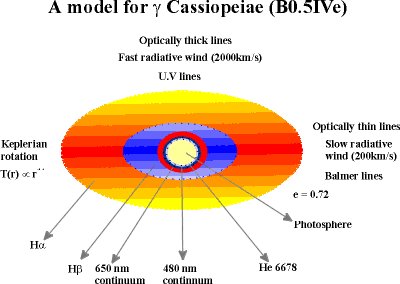

zur Veranschaulichung hier ein Gemälde eines amerikanischen astronomischen Künstlers, in Anlehnung dessen, wie man sich das System gamma Cas heute in der professionellen Astronomie vorstellt.
Ernst

"zur Veranschaulichung hier ein Gemälde eines amerikanischen astronomischen Künstlers, in Anlehnung dessen, wie man sich das System gamma Cas heute in der professionellen Astronomie vorstellt.
Hallo Ernst,
sieht mehr nach einer Staubscheibe aus.

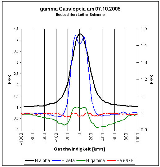

 Betreff des Beitrags: gam Cas Emissionslinienprofile
BeitragVerfasst: 09. November 2007, 20:10:41 PM
Hallo Freunde,
bei der Durchsicht meiner gam Cas- Beobachtungen bin ich auf folgende Auswertung vom Okt. 2006 gestoßen, aus der man schön sehen kann, dass die Doppelpeak-Emissionslinien im Geschwindigkeitsraum unterschiedliche Abstände ihrer beiden Maxima haben. Je weiter "innen" sie entstehen, je größer der Abstand, weil im sternnahen Bereich der Scheibe höhere Kepplergeschwindigkeiten herrschen. Deshalb die Reihenfolge (Halpha)...Hbeta = Hgamma... HeI6678.
Nach den interferometrischen Messungen von Ph. Stee et al. (AA 332,268-272 (1998) ) beträgt der Durchmesser des emittierenden Raumes für die einzelnen Linien (in Sternradien R*): Halpha 18, Hbeta 8.5, He6678 2.3 .
Diese Messungen und Auswertungen werde ich bei nächster Gelegenheit mit meinem Lhires und der erhöhten Auflösung und besserem S/N wiederholen.
Beste Grüße
BeitragVerfasst: 10. November 2007, 11:08:43 AM
Hallo Freunde, bei der Durchsicht meiner gam Cas- Beobachtungen bin ich auf folgende Auswertung vom Okt. 2006 gestoßen, aus der man schön sehen kann, dass die Doppelpeak-Emissionslinien im Geschwindigkeitsraum unterschiedliche Abstände ihrer beiden Maxima haben. Je weiter "innen" sie entstehen, je größer der Abstand, weil im sternnahen Bereich der Scheibe höhere Kepplergeschwindigkeiten herrschen. Deshalb die Reihenfolge (Halpha)...Hbeta = Hgamma... HeI6678. Nach den interferometrischen Messungen von Ph. Stee et al. (AA 332,268-272 (1998) ) beträgt der Durchmesser des emittierenden Raumes für die einzelnen Linien (in Sternradien R*): Halpha 18, Hbeta 8.5, He6678 2.3 .
Hallo Freund,
zu dieser Darstellung von dir passt ja jetzt schön das (gestern versprochene) Modellschema ebenfalls v. Ph. Stee im Anhang.
Zudem ist es auch noch schön bunt....
Ernst
Modell_Ph._Stee.jpg [ 24.21 KiB | 45719 mal betrachtet ]
 Betreff des Beitrags: Re: gam Cas Emissionslinienprofile
BeitragVerfasst: 10. November 2007, 11:28:42 AM
zu der Grafik ist noch zu sagen, dass die linke Ordinate für die schwarz gezeichnete Ha Linie gilt, und die rechte für die schwächeren Linien Hb, Hg, HeI6678.
Liebe Grüße aus dem graubeleuchteten Südwesten
