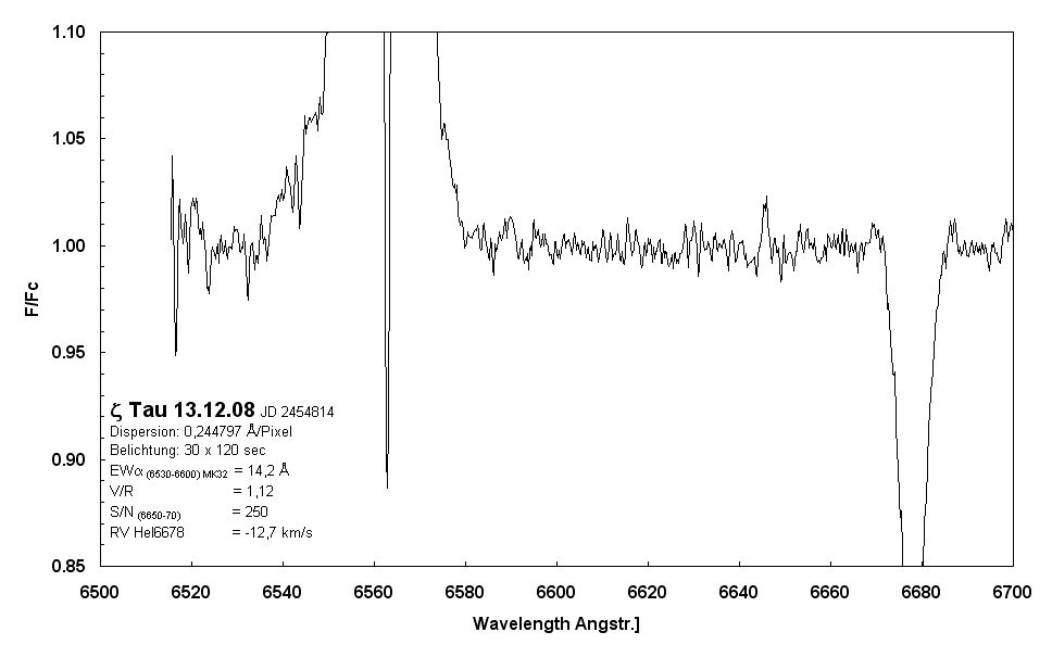

Hallo Hugo,
tolle Spektren! War die zentrale Absorption bei Zeta Tau im vergangenen Jahr auch schon so stark, dass sie bis unter das Kontunuum ging? Ich habe das so nicht in Erinnerung. Mein letzter Messwert der EW war - 16,2 A (JD: 245 4507,3).
Bernd
-------- Original-Nachricht --------
Datum: Tue, 20 Jan 2009 17:04:25 +0100
Von: "Hugo Kalbermatten" <elektro@hkalbermatten.ch>
An: fg-spek-obs@fg-vds.de
Betreff: [fg-spek] Re: zeta Tau
Hier mein aktuelles Spektrum von Zeta Tau.

... hallo Bernd,
in deinen Zeilen hast du zwar Hugo angesprochen, doch möchte ich dir gerne in diesem Zusammenhang meine Korrespondenz mit unserem Freund und Kollegen Th. Rivinius vom Paranal nicht vorenthalten.
In Anlehnung an mein Spektrum (siehe Anhang) stellte ich Thomas folgende Frage:
Dear colleagues!
My last spectrum (2008/12/13) of zeta Tau shows, that the Halpha
emission is in a shell phase.
Because this spectrum shape is rather seldom, I would like ask you
whether you can confirm that.
hier seine Antwort:
That is almost exactly the expected behaviour judged from the previous
four or five V/R cycles, both in RV, and V/R. The central depression is
below unity, and I might have expected that inly in two or three more
month but in general it fits the picture from previous events like a
clockwork.
In the course of the V/R cycle, there is always such a phase in zeta Tau when
changing from V>R to R>V around the moment of V=R. It might be brief, and
therefore in a sense "rare", but it is always there. Zeta Tau is always a
shell star if you take a look at metallic lines.
Beste Grüße,
Ernst

Halpha_20081213.jpg [ 55.57 KiB | 4625 mal betrachtet ]
