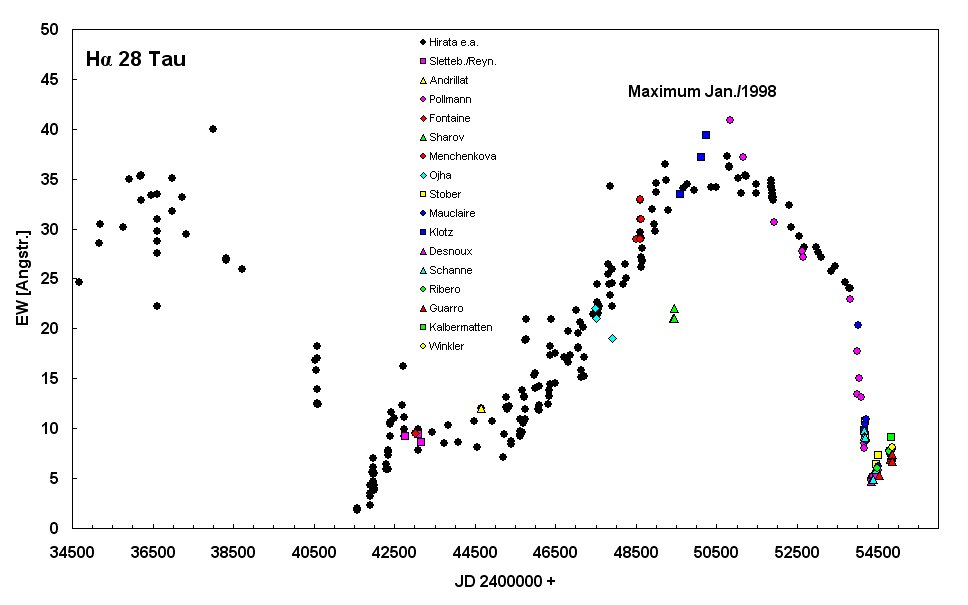

.... hallo Karl-Heinz,
der angehängte Plot zeigt, dass auch deine Messung sehr gut in den gegenwärtigen Verlauf passt.
Ich empfinde es als unwahrscheinlich erfreulich, dass sich inzwischen soviele aktive Beobachter an diesem Monitoring beteiligen.
Sowas hat´s bisher noch nie gegeben!!!!
Insofern meinen herzlichen Dank für deine Beteiligung.
Beste Grüße,
Ernst
28_Tau.jpg [ 62.03 KiB | 1295 mal betrachtet ]
