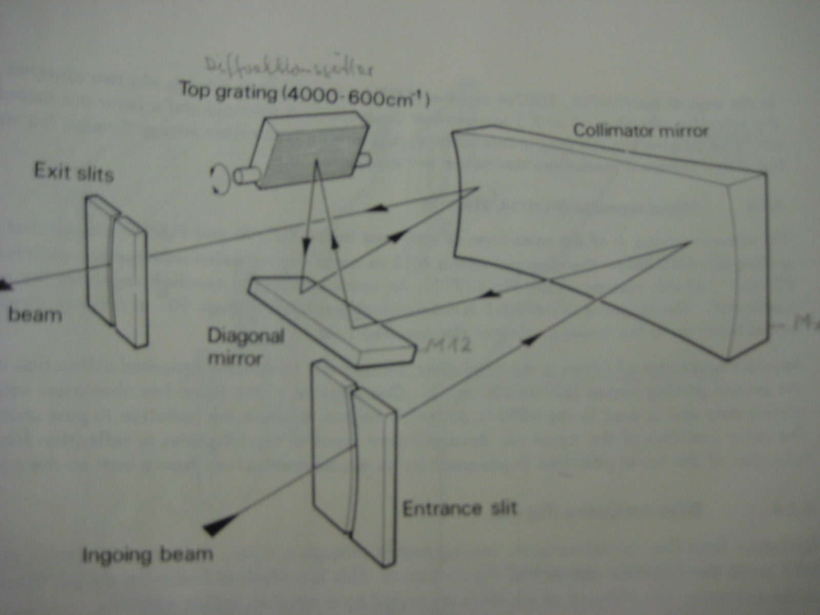

Hallo Spektrographenbauer,
habe heute eine Zeichnung entdeckt, bei der krumme Spalte für ein Spektrophotometer verwendet werden. Ist es nicht so, daß ein außeraxialer Betrieb von Parabolspiegeln zu krummen Linien im Spektrum führt und ist dies eine Maßnahme, die dem eventuell entgegenwirkt???
Tobias
IMG_0712.jpg [ 336.89 KiB | 1812 mal betrachtet ]
Hallo Tobias,
die Zeichnung zeigt wohl einen Monochromator, den man am Eingang flächig beleuchten kann. Am Ausgang wird dann einem Photomultiplier oder eine Photodiode angeschlossen, die beide keine Ortsauflösung haben.
Für die Sternspektroskopie sind die krummen Spalte nicht nötig.
Der Stern ist in beim Eingangsspalt fast punktförmig.
Die Auswertesoftware erkennt die Krümmungen am Verlauf der Linien der Spektrallampe und kann die Krümmung wieder herausrechnen.
