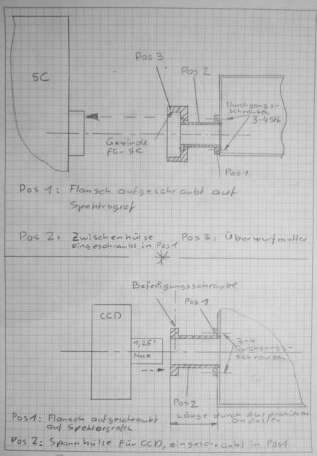

ich habe nun mal versucht eine Skizze anzufertigen:
Oben geht es darum den Adapter, welche an das SC Teleskop angeschlossen wird (mittels SC Gewinde), am Gehäuse zu befestigen (Fragezeichen).
Und unten darum einen Adapter, welcher die 1,25" Hülse der Kamera annehmen soll, am Gehäuse zu befestigen. Dabei muss sich die Kamera etwas in dem Adapter verschieben lassen (bevor die Klemmung festgestellt wird), um zu fokussieren.
Die Zeichnung der Teile im Spek sind leider misslungen, aber auch nicht weiter wichtig.
Grüße Michael.

Guten Abend Michael
Hier eine einfache Prinzipskizze, wie ich eine mögliche Lösung für Deine Probleme sehe.
Es sind alles Drehteile mit Gewinden aus Aluminium mit einzelnen radialen Bohrungen für den "Aufbau" und einer axialen Bohrung für die Befestigung des 1,25"- Nosepieces der CCD- Kamera.
Da ich weder die Grössenverhältnisse beim SC noch beim Spektrografen kenne, konnte ich keine Detailzeichnungen erstellen.
Aber ein kundiger Handwerker mit Drehbank (mit Leitspindel für die Gewindeherstellung) wird Dir auf Grund meiner Skizze sicher helfen können.
Lieber Gruss

@Urs: Danke für deine Mühe. Genauso wären die Teile Perfekt ;-) . Nur leider kann ich soetwas nicht selbst herstellen. Wahrscheinlich ist Gerd Neumann da die richtige Adresse.
@Lothar: Die fraglichen Teile vom Lhires sehen ganz ähnlich aus wie auf Urs Zeichnung. Bei den Teilen von Teleskop-Service und co. kommt leider immer das Problem mit der Befestigung am Gehäuse auf.
Grüße Michael.

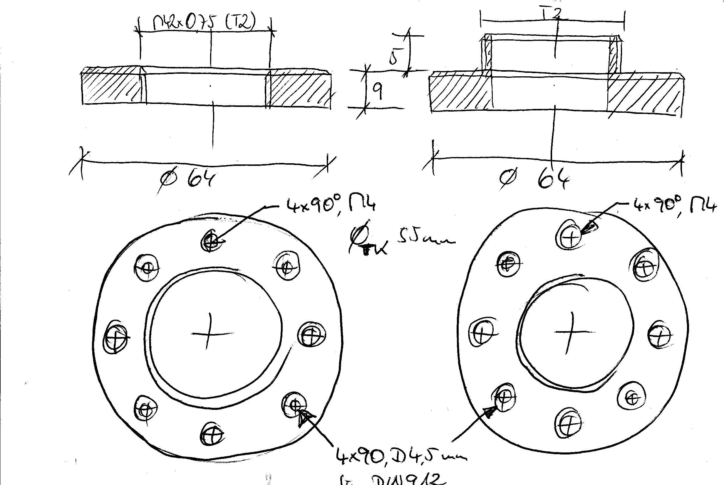

 Betreff des Beitrags: Zeichnung Flansche
BeitragVerfasst: 07. Januar 2009, 11:23:00 AM
Registriert: 17. Dezember 2006, 13:21:11 PM
Beiträge: 87
hier die versprochene Zeichnung der beiden T2 Flansche.
Ich würde je eine Ausführung mit Muttern- und eine mit Bolzengewinde machen, so daß man auf der Kamera- und auf der Fernrohrseite ausgerüstet ist.
Beide Flansche haben Bohrungen auf einem Teilkreisdurchmesser von 55m: Einmal je vier M4 Gewinde und um 45° gedreht vier Bohrungen mit D4,5mm, gesenkt für Schraubenköpfe DIN912 (Zylinderkopf-Innensechskant, Zylinderkopf-Schlitz passt auch.)
Die Flansche wären aus Aluminium, schwarz eloxiert.
-> Wenn jemand noch einen Wunsch für zusätzliche Details hat, möge er es mich wissen lassen!
Bitte überlegt Euch doch bis Ende Januar, wer wieviele haben will. (Ich werde aber auch ein paar Teile auf Halde produzieren.)
FLANSCHE.gif [ 62.8 KiB | 10718 mal betrachtet ]

ich möchte an dieser Stelle nochmal nach dem neusten Stand der Dinge fragen, was die Adapter anbelangt ?
Viele Grüße,
Michael.
BeitragVerfasst: 19. Februar 2009, 13:16:43 PM
Beiträge: 246
ich hatte von Gerd gehoert dass (Stand: letzter Januar Woche) nur wenige Bestellungen eingegangen waren. Ich habe dann eine posting im Selbstbau-Forum bei A.de gemacht.
Null Respons. Leider.
Da die Kosten bei kleinere Stueckzahlen natuerlich hoeher sind, frage ich mich ob ich nicht
nur die Adapter jetzt bestellen sollte die ich momentan brauche, und die fuer "zukuenftige Projekte" nicht lieber auf's Eis lege bis besseren Zeiten kommen. Wenn die dann kommen :?:
Es waere interessant zu wissen ob es noch Leute gibt die jetzt nicht bestellt haben, aber sich vorstellen koennten das in der Zukuenft irgendwann zu wollen.
Oder gibt es wirklich so wenige Selbstbauer die einen stabilen Schraubverbindung brauchen ??
Gruesse, Sander
