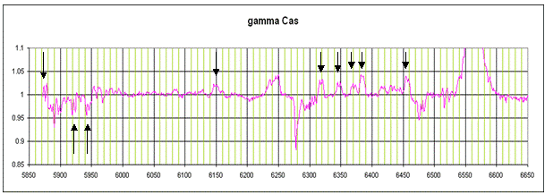

kann mich jemand darüber aufklären, um welche (teilweise gespaltenen) Emissions- und Absorbtionslinien es sich im Spektrum von gamma Cas handelt und wie und wo sie entstehen?

Die Emissionslinien sind größtenteils FeII_Linien, die in der Scheibe
entstehen. Daneben ist wohl auch HeI5876 zu sehen. Die Absorptionen
würde ich für terrestrisch halten.

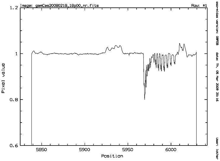

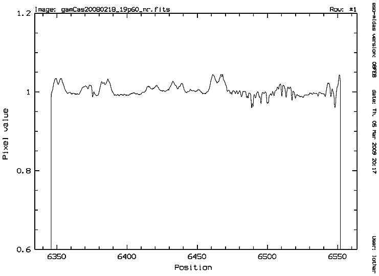

habe vorgestern nochmal gam Cas mit meinem equipment im Bereich um 6300 bis 6500 Angström aufgenommen. Die FeII-Emissionslinien sind deutlich vorhanden, meistens als Doppelpeak. Ich habe aber noch nicht ausgewertet.

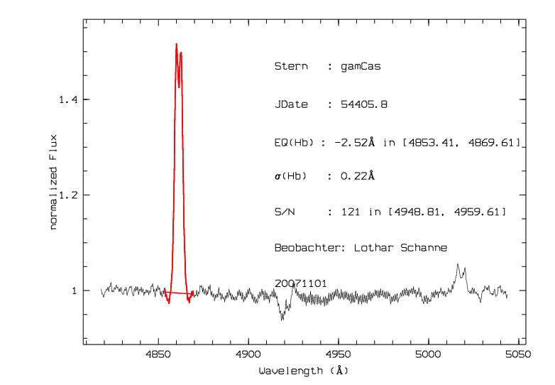

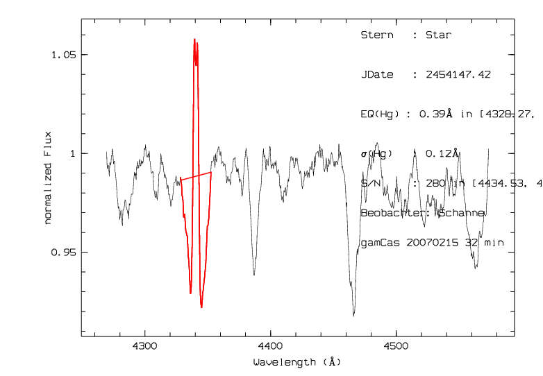

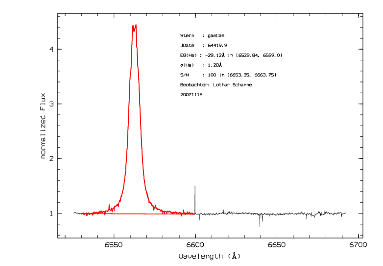

Anbei mal ein Eindruck.
Lieber Gruß
Dateikommentar: He 5876
gamCas20071115_17p80_nr.png [ 21.85 KiB | 14133 mal betrachtet ]
Dateikommentar: H beta
gamCas_14p80_20071101_nr.png [ 26.64 KiB | 14133 mal betrachtet ]
Dateikommentar: H gamma
gamCas20070215_Hg.png [ 30.63 KiB | 14133 mal betrachtet ]
Dateikommentar: H alpha und HeI6678
gamCas20071115_Ha.png [ 24.54 KiB | 14133 mal betrachtet ]

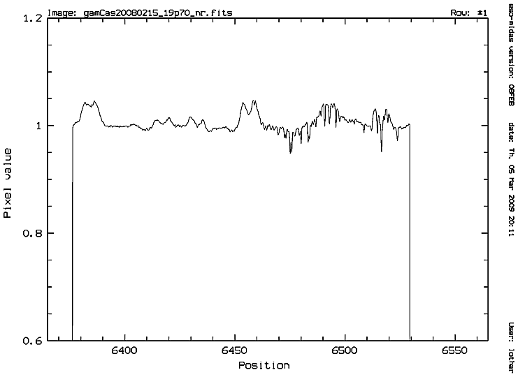

Hier noch die höher aufgelösten Spektren, die ich vor einem Jahr angekündigt hatte. Sie kommen auch als .fits in unsere Datenbank. Hier sind schön die Doppelpeak-Emissionen des FeII in der Be-Scheibe zu sehen. Diese FeII Linien sind ein gutes diagnostisches Mittel für die Rotationsgeschwindigkeit des Scheibengases in den (inneren) Bereichen, in denen die FeII Linien entstehen, da sie optisch nicht dicht sind.

das sind genau die Spektren, die ich meinte. Auch in meinen Spektren sind diese FeII-Emissionen noch als Doppelpeaks zu erkennen.
