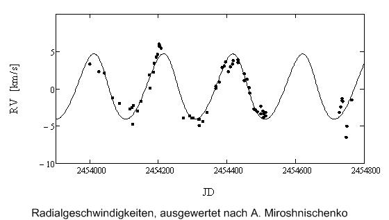

BeitragVerfasst: 08. März 2009, 18:05:28 PM
Beiträge: 503
Wohnort: Hamburg
Hallo Otmar und Ernst,
was ich noch ergänzen möchte, weil es evtl. für die Beurteilung der VR-Messungen relevant ist.
Anatholy bestimmt die RV im linearen Flügelbereich durch Spiegelung um die Laborwellenlänge und Verschiebung des Spiegels über das Original bis zur besten Übereinstimmung - die Dopplerverschiebung ist dann der halbe Betrag der Verschiebung
Dies habe ich mit meinen Werten auch schon mal vergleichend gemacht. Es kommen im Rahmen der Messgenauigkeit faktisch identische Werte heraus. Daraus schlussfolgere ich, dass die Profiländerungen des zentralen Linienbereichs kaum eine Auswirkung auf die RV haben und dass sich die Linie als Ganzes verschiebt.
Roland

 Betreff des Beitrags: gamma Cas
BeitragVerfasst: 08. März 2009, 19:29:30 PM
... verzeih, Roland, ich erinnere mich dessen, hatte es jedoch zwischenzeitlich vergessen.
Ernst
BeitragVerfasst: 09. März 2009, 09:15:19 AM
ob sich das V/R der Peaks evtl. mit der Phase der RV-Periode ändert, wäre sicher interessant. Mit Hilfe der vielen Aufnahmen von Ernst müsste sich dies untersuchen lassen.
... hallo Roland,
indem du bereits den lanperiodischen Trend/Term entfernt hast, ist vermutlich der ebenfalls langperiodische Term zyklischer V/R-Variationen in der Halpha-Emission beseitigt.
So jedenfalls umschreibt P. Harmanec den V/R-Einfluss auf die RV-Periode von 204 d.
Beste Grüße,
Ernst
BeitragVerfasst: 09. März 2009, 10:09:48 AM
Beiträge: 503
Wohnort: Hamburg
Hallo Ernst,
aber es wäre doch sicher sinnvoll diesen vermuteten Zusammenhang auch einmal konkret nachzuweisen. Es könnte ja auch etwas anderes hinter diesem langperiodischen Trend stecken?
Herzliche Grüße
Roland
