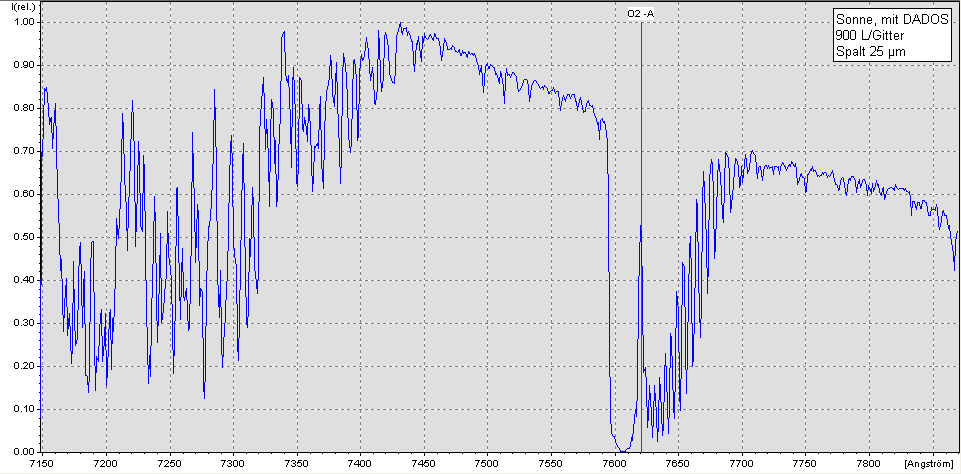

Hallo Spektroskopiker,
kann mir jemand helfen? Ich lege ein Spektrum der Sonne von 7150 bis 7870 Angström bei. Erstellt mit dem DADOS und mit dem Gitter 900 Linien/mm. Spalt 25 µm. Bei 7650 Angström sieht es aus als ob es irgend eine Schwingung ist. Oder sieht es wirklich so aus? Die Wellenlängenskala ist mit Vorsicht zu genießen.
Für Eure Bemühungen im voraus rech vielen Dank.
Günther
Sonne.jpg [ 226.54 KiB | 2185 mal betrachtet ]

Hallo Günter,
das sieht tatsächlich so aus.
Hier kannst du deine Ergebnisse mit dem Sonnenspektrum vergleichen:
http://bass2000.obspm.fr/solar_spect.php
Gruss
Dieser Bereich sieht so aus, und zwar nicht nur bei der Sonne :-) Hier
z.B. bei P Cygni:
http://www.lsw.uni-heidelberg.de/users/ ... ?wave=7550
Die ganze breite Absorptionsbande ist das Fraunhofersche A-band, das in
der Erdatmosphäre entsteht (O2). Die von Dir mit O2-Band beschriftete
Stelle ist nur eine Lücke in der Absorption.
Herzliche Grüße,
Otmar
