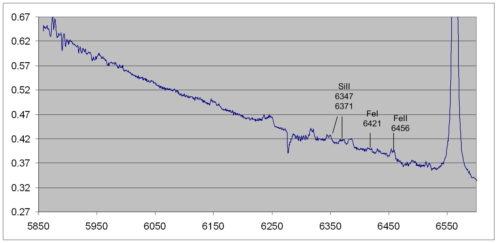

ja, das Spektrum von Gamma Cas ist in vielerlei Hinsicht interessant. Insbesondere auch die sehr breiten Wasserstofflinien. Anbei meine Versuche. Ich sehe zwar auch die He I- Linien als schwache Emissionen, aber nicht das Hüllenprofil. Da ist meine Dispersion zu gering.
Um welche Linien handelt es sich in deinem 2. und 3. Anhang?
Bernd
gam Cas bietet noch einiges mehr in seinem Spektrum. Siehe Anlagen.

BeitragVerfasst: 24. März 2009, 23:41:49 PM
Hallo Bernd,
so genau weiß ich das auch nicht. Folgendes nehme ich an:
CII 6151
SiII 6347 und 6371
FeII 6236 und 6247
FeII 6458
Vielleicht hat jemand ein interpretiertes optisches Spektrum von gam Cas zur Hand?
Lo

Hallo Bernd und Lothar,
ich kann die vier eingezeichneten Linien erkennen. Bei allen anderen Emissionen bin ich mir sehr unsicher.
Roland

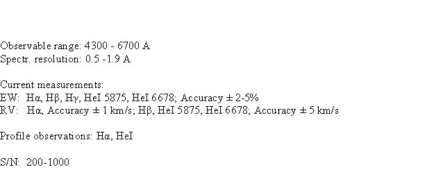

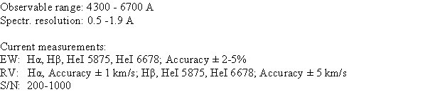

Liebe gamma Cas-Beobachter/Beteiligte!
Wie verabredet hier der Textentwurf:
As you know the VdS spectroscopy group has been observing the Be star gamma cas for many years.
In the past few weeks we have been thinking about how we could improve the effectiveness of our observers to get more benefit, particularly for the professional community.
The following table shows a summary of the observing capabilities of the whole group.
The reason we are contacting you is to find out whether, based on this information, there are any further interesting studies which from your point of view, might be feasible for us, particularly given our background in long term monitoring.
Bitte um feed back,
Ernst
PS: thanks Robin for grammatical assistance.

Hallo Ernst,
Ich glaube, dass Bernd auch noch die EW von Hgamma bestimmen kann.

 Betreff des Beitrags: gamma Cas
BeitragVerfasst: 01. April 2009, 09:35:46 AM
Dear colleagues!
The attached table shows a summary of the observing capabilities of the whole group.
It would be helpfully, if you could give some interesting hints!
Best wishes,
Ernst Pollmann
table.jpg [ 22.23 KiB | 42793 mal betrachtet ]

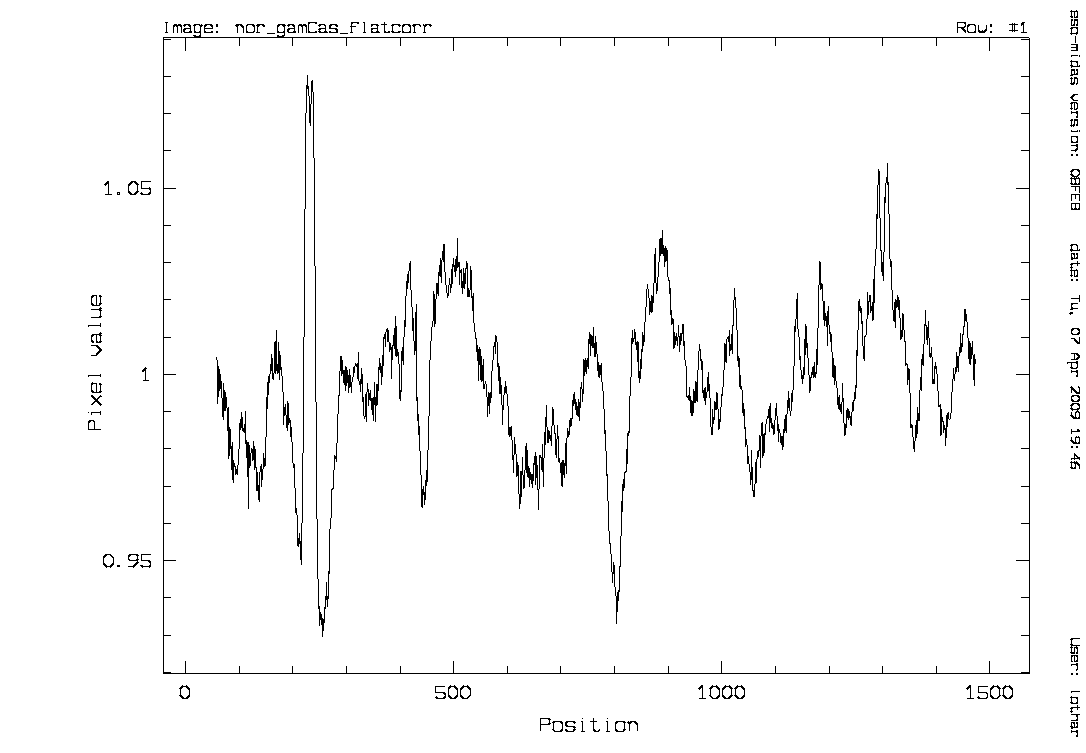

 Betreff des Beitrags: Re: gamma Cas
BeitragVerfasst: 07. April 2009, 20:53:58 PM
"Wenn also Lothar künftig aufgrund variablen Messbereiches mit seinem Spektrographen mindestens Hgamma überwachen könnte, würden wir mit dem Verhältnis der Linienstärke zu Halpha offenbar den von Myron genannten Aspekt der Scheibentemperatur und -dichte überwachen können.
Hgamma ist nicht mehr sonderlich gut geeignet, weil die CCD im Wellenlängenbereich < 4400 A sehr stark in der Quantenausbeute abfällt.
In der Anlage ein Hgamma-Spektrum von gestern Abend. Das Spektrum ist sehr unruhig und schwierig zu korrigieren. Die Hgamma Linie ist links zu sehen bei ca. 250 Pix.
Viel besser ist die Hbeta Linie noch zu messen, über die auch einige Literatur existiert.
Lo
gamCas_20090406_Hgamma_flatcor.gif [ 16.16 KiB | 42592 mal betrachtet ]
BeitragVerfasst: 09. April 2009, 10:35:34 AM
An alle gamma Cas-Beobachter!
Auch an Philippe Stee (Chercheur - CNRS - Directeur PNPS, UMR 6525 UNS-CNRS-OCA, Responsable Equipe ESOM)
hatte ich die Anfrage gerichtet:
Hi Philippe!
As you know the VdS spectroscopy group Germany has been observing the Be star gamma cas for many years.
