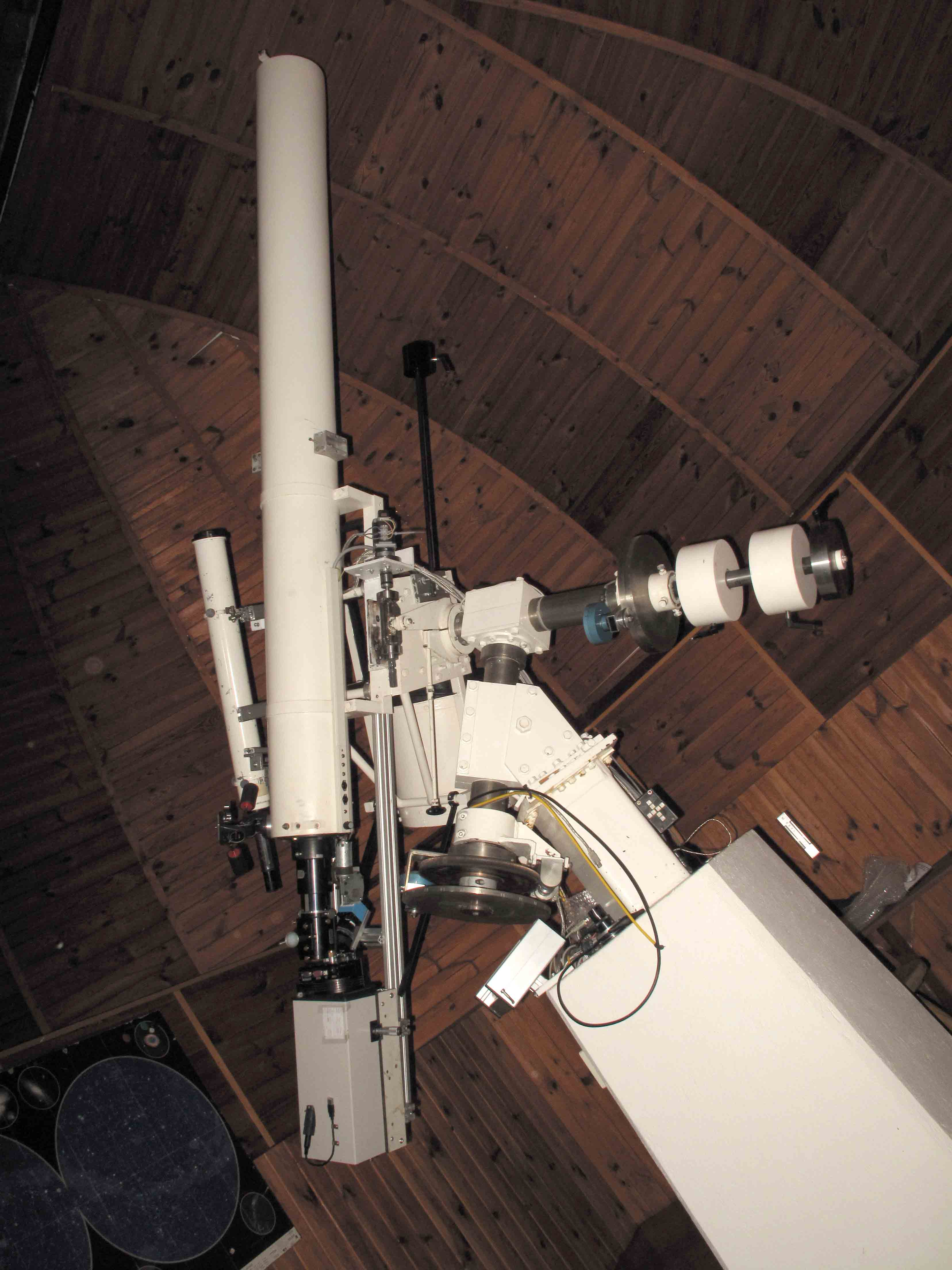

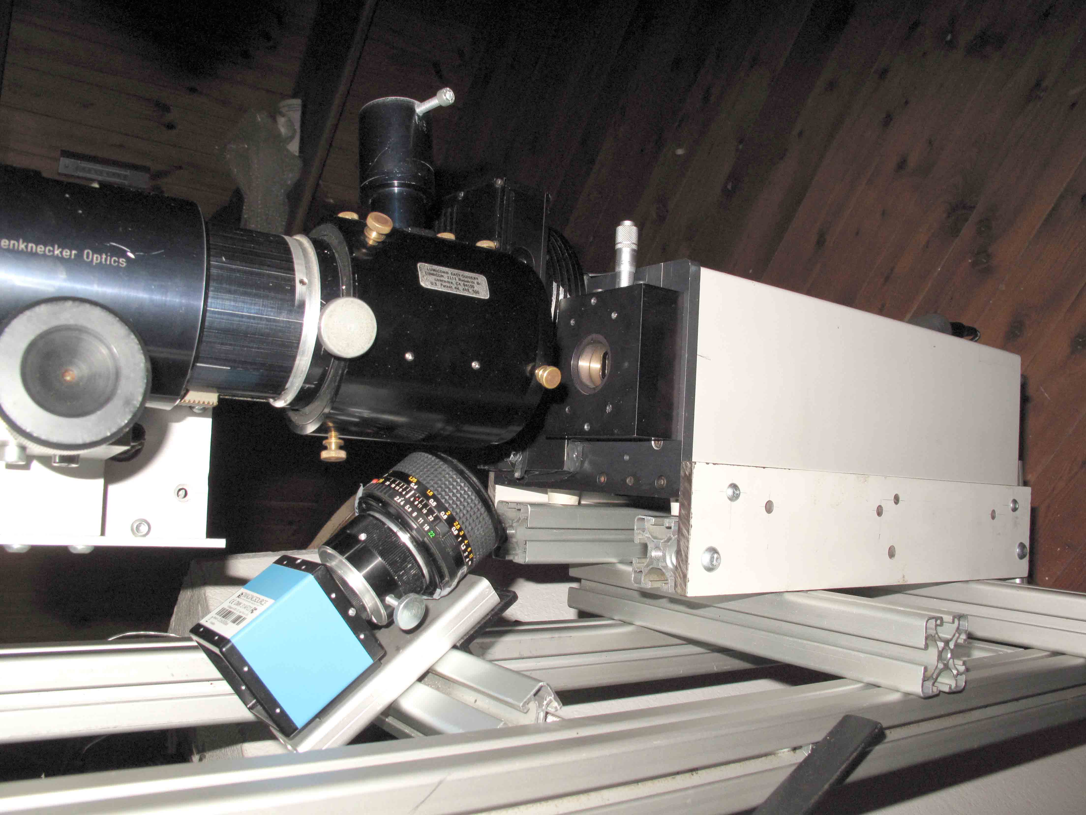

Berthold,
es sind 3 frames zu je 5min, aber wie schon oben erwähnt eine erste Testaufnahme.
Der Schiefspiegler hat 300 im Durchmesser bei f/20, mit einer Schapleylinse auf f/12 reduziert.
Ideal für den Czerny währe f/7,nun,man kann ja nicht alles haben!
Thomas,
danke für die Informationen, an ConVento mache ich gerne mit, wenn meine bescheidenen Kenntnisse ausreichen!
Nach einer intensiven Umrüstphase muß ich mich auch um anderwärtiges kümmern.
Liebe Grüße
Siegfried
Czerny_am_Schiefspiegler.JPG [ 304.37 KiB | 33706 mal betrachtet ]
Spaltüberwachung.JPG [ 336.17 KiB | 33706 mal betrachtet ]

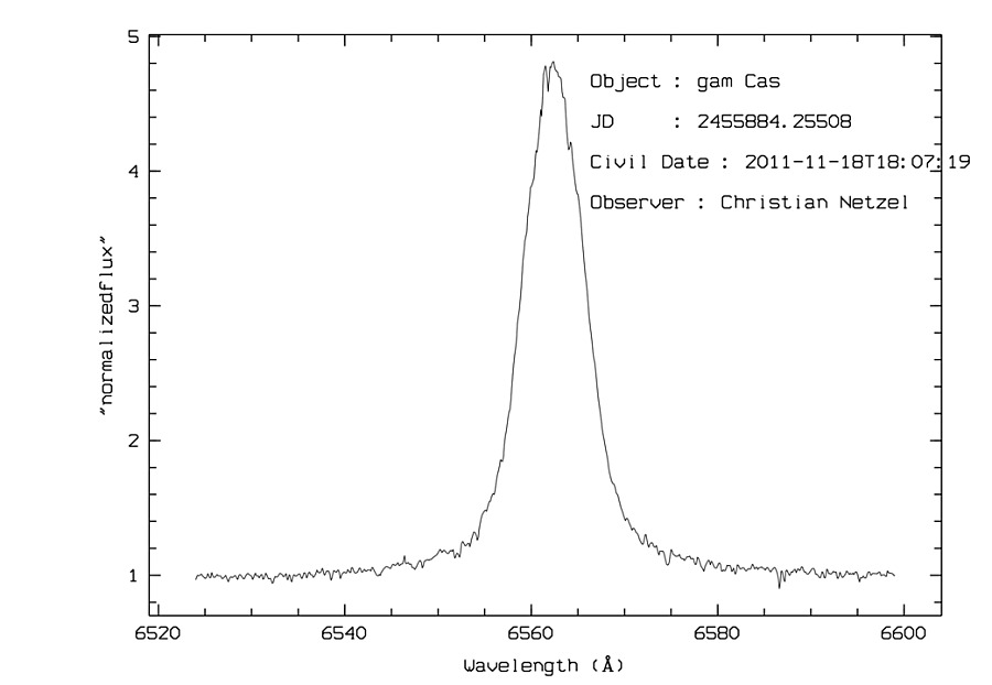

BeitragVerfasst: 06. Dezember 2011, 23:07:32 PM
ich habe mit Midas ein Spektrum von gam Cas bearbeitet. Um das Ergebnis in ein übliches Format zu bringen, muß man zum Schluß den Befehl IMAGE/SMS eingeben. Unabhängig vom angehängten Parameter entsteht jedoch ein sehr unbefriedigendes gif-Bild, sehr viel schlechter als das Original. Läßt sich das nicht verbessern?
Die Äquivalentbreite ist offensichtlich eine eher subjektive Größe, da sie sehr von der Wahl der Fußpunkte abhängt. Kann man tatsächlich mit solchen Angaben etwas anfangen?
Abgesehen davon ist das angegeben Julianische Datum falsch, da die Kamera die lokale Zeit und nicht UT gespeichert hat. Sieht so aus, daß man seinen rechner auf UT einstellen muß.

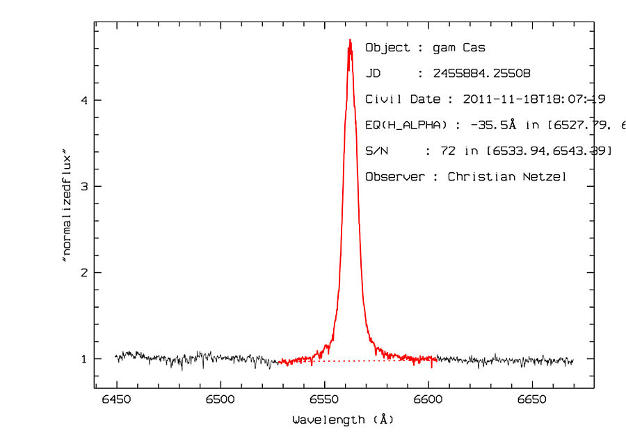

BeitragVerfasst: 07. Dezember 2011, 13:24:17 PM
dieses Problem ist inzwischen gelöst. Ich wußte nicht, daß man mit dem Bildnamen als ersten Parameter von IMAGE/SMS das Bildformat durch eine entsprechende Endung vorgeben kann. *.gif ist lediglich die Voreinstellung. Das ist hervorragend.
Hier noch eine etwas bessere Ansicht des Spektrums. In diesem Zusammenhang habe ich noch eine Frage: Soll man S/N vor oder nach Abzug der tellurischen Linien bestimmen?
gamcas4_20111118.jpg [ 41.46 KiB | 30976 mal betrachtet ]
BeitragVerfasst: 07. Dezember 2011, 20:19:11 PM
im Prinzip sollten die tell. Linien entfernt sein, wenn die EW bestimmt wird.....Aber
1. die tell. Linien sind nur schwer zu entfernen und praktisch nie vollständig.
2. In deinem Spektrum spielen sie flächenmäßig praktisch keine Rolle, können deshalb wohl vernachlässigt werden.

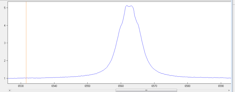

BeitragVerfasst: 13. November 2014, 16:04:00 PM
Hallo Christian ,
Ich verstehe die Angabe über das Integrationsintervall leider nicht.......bei Wellenlängen über 6600 finde ich halpha nicht mehr, 6678 ist schon die - bei gam cass - ziemlich schwache Heliumlinie.
Mit freundlichen Grüssen
 Betreff des Beitrags: Re: gam-Cas
BeitragVerfasst: 13. November 2014, 16:30:28 PM
ich habe das S/N im Kontinuum gemessen. Hier zeige ich nur einen Ausschnitt des Spektrums.

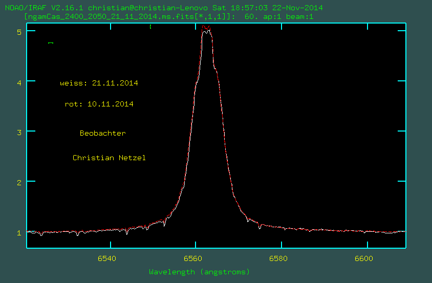

BeitragVerfasst: 22. November 2014, 20:11:03 PM
hier noch mal ein Update von gam Cas. Man erkennt eine leichte Veränderung.
Screenshot from 2014-11-22 19_00_01.png [ 14.67 KiB | 21393 mal betrachtet ]
