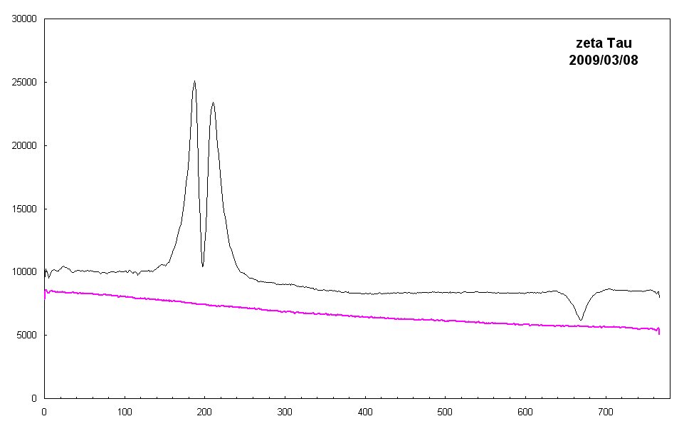

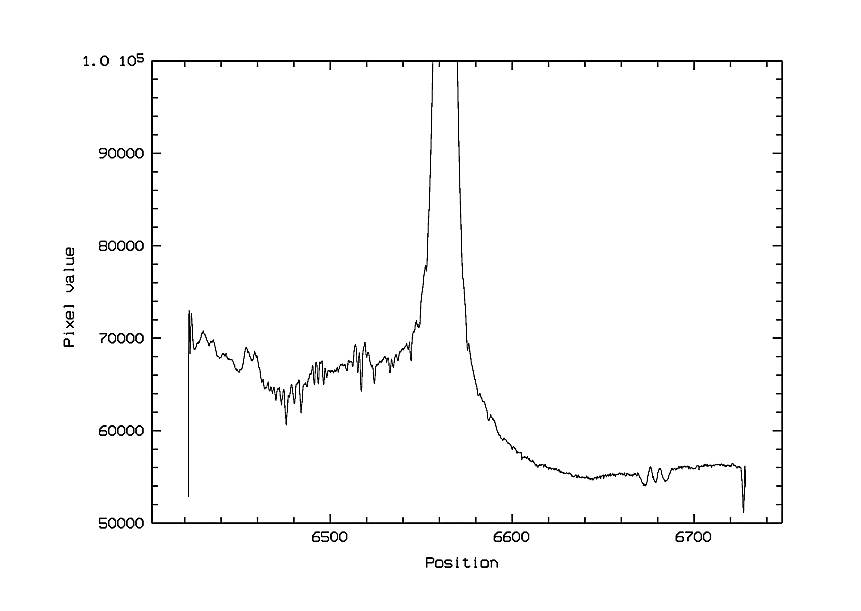

... hallo Otmar und Roland,
anbei meine Flatframe-Messung von gestern Abend im Rahmen einer zeta-Tauri Serie.
Als Beleuchtung diente mir der aufgehellte Himmel direkt neben dem Mond (~90%)
Beste Grüße,
Ernst
Flatframe.jpg [ 43.07 KiB | 38656 mal betrachtet ]

Wie wurde das aufgenommen? Ich weiß nicht, was das ist, aber ein
Mondspektrum ist das jedenfalls nicht. Im Mondspektrum sollten deutlich
die Spektrallinien der Sonne zu sehen sein (z.B. Halpha). Deswegen sind
Mondspektren auch nicht als Flatfield geeignet.

was ist das für ein flat? Wieso ist das eindimensional und auch noch horizontal ohne Strukturen (Sonnenspektrum).
Wenn du das Flat ohne Tele aufgenommen hast (also nur den Spalt direkt mit Himmelslicht beleuchtet), dann würde ich auch noch das vom Mond etwas modifizierte Sonnenspektrum erwarten.
Oder ist das eine Zeile (oder mehrere addierte) aus einem bias oder dark?

Dämmerungsflat etc. funktionieren NUR spaltlos. Ansonsten (für die "Spalterfraktion") holst Du Dir den ganzen "Sonnen- und Atmospährendreck" mit rein.
Hab ich auf Teneriffa (am MONSter) "probiert", als unsere Kuppelflats (geschlossene Kuppel!) in den Tag reingelaufen sind. Da waren auf einmal Sonnenlinien mit drin... Ausserdem kannst Du Dich sicher an das Romeo-Hungersche Daylight-Flat erinnern, wo wir was über die Stellung der Spaltbacken gelernt hatten. Dort war es ein Sonnenspektrum, sicher aber kein Flat...

so eine flache Kurve "glaube" ich nicht.
Du mußt einen oszillierenden Untergrund haben zzgl. Linien der Sonne und atmospärische Absorptionen.

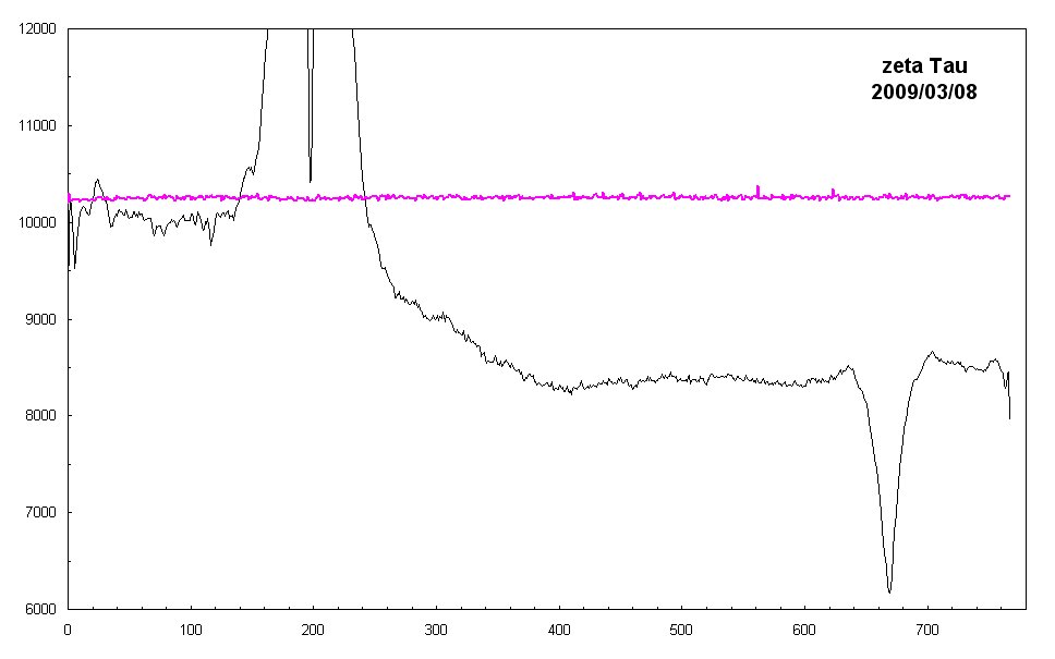

....bei dem gestrigen Spaltlosflat muss irgendwas schief gelaufen sein, falscher Dunkelstromabzug vielleicht o.a., konnte den Fehler nicht mehr rekonstruieren. Ich hatte das Flat ohne Spalt aufgenommen, weil am monderhellten Himmel mit einem Himmelflat Vignettierungen im Spektrographen gut darstellbar seien (las ich). Die besonders flache Ebenheit (Scan über den ganzen Chip) ist mir später auch bewusst geworden. Da konnte was nicht stimmen...
Hier nun ein Laborflat (Anhang):
indirekte Halogenlampenbeleuchtung eines weißen Papierblattes und ca. 20 cm Positionierung vor dem Spalt.
Mittlung von 5 Einzelbildern mit je 15 sec und Dunkelstromabzug 4fach gebinnt, wie bei der Aufnahme des Spektrums.
Gleiche Chip-Temperatur wie beim Sternspektrum.
Scannung der gleichen Pixelzeilen wie im Sternspektrum.
Ernst
Flat.jpg [ 38.33 KiB | 38620 mal betrachtet ]

auch wenn deine Flataufnahme sehr glatt verläuft, möchte ich dir empfehlen, die Flatkorrektur in die Reduktion einzubeziehen. Hast du am 8.3. auch gamma Cas aufgenommen ? Wäre schön, weil wir mit Lothar dann drei vergleichbare Spektren hätten.
Frage:
ist das mit eingezeichnete zeta Tau Spektrum das selbe, dass du vorher eingestellt hast, nur flatkorrigiert? Dann würde dies auch bei dir von Vorteil sein.
Roland

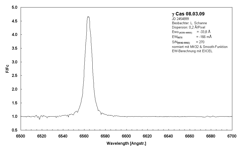

gestern Abend gaben die Wolken hier kurz den Himmel frei, gerade ausreichend um 40 min gam Cas zu spektroskopieren.
Fragen:
1. ist das mit eingezeichnete zeta Tau Spektrum schon flatkorrigiert?
2. fällt mir auf, dass der Kontinuumverlauf bei Zeta Tau viel glatter ist als bei deinem vorher dargestellten gamma Cas Spektrum. Diese zwei Objekte zeigen in meinen Rohspektren bei Halpha nahezu den gleichen Verlauf. Könnte es sein, dass bei dir die "Welligkeit" der Rohspektren aus irgend einem Grunde mit der Zeit variiert?

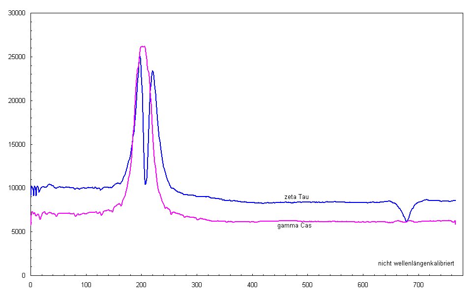

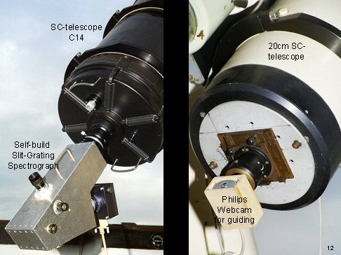

...hallo Roland!
1) Nein, gamma Cas kann ich bereits seit Ende Januar nicht aufnehmen.
Wie du ja sicher weist, ist mein (35µ-Spalt)-Spektrograph am C14 auf der linken Seite, und die Guiding-Kamera mit Lichtenknecker-FFC auf der rechten Seite der Montierung angebracht. Durch diese Konfiguration bedingt, bin ich in der Gesamtbeobachtungszeit meiner meisten Programmobjekte im Vergleich zu früher etwas eingeschränkter. So auch bei gamma Cas.
2) Das (gestrige) geplottete Spektrum von zeta Tau ist nicht flatkorrigiert
3) Das "vorher dargestellte Spektrum" war das gleiche zeta Tau-Spektrum, nur in einem anderen Ordinatenmaßstab.
4) Wie im angehängten Bild zu sehen ist, zeigen auch meine Rohspektren beider Sterne einen nahezu gleichen Verlauf bei Halpha erwartungsgemäß!!).
gamma Cas: 15.1.09
zeta Tau: 8.3.09
5) "Welligkeit" der Rohspektren kann ich nicht erkennen. "Welche" meinst du?
Beste Grüße,
Ernst
meine_Konfiguration.jpg [ 44.71 KiB | 38597 mal betrachtet ]
gcas_zetatau.jpg [ 46.01 KiB | 38597 mal betrachtet ]
Technik:
...hallo Lothar,

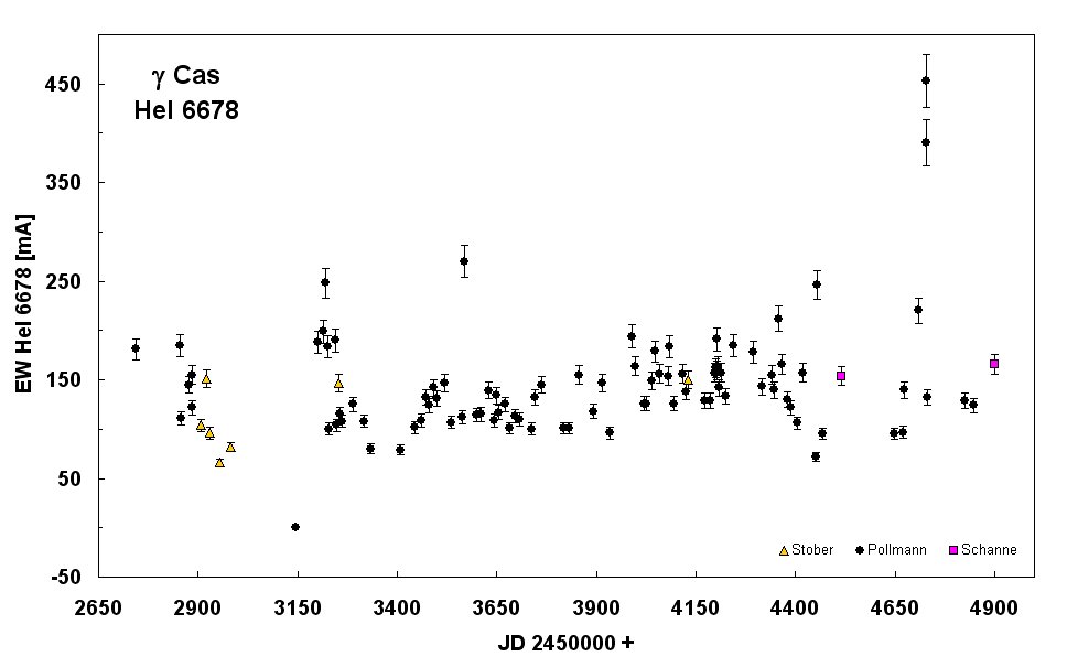

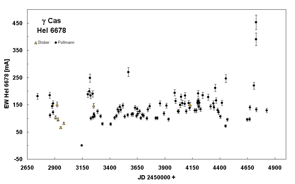

sicher kennst mein HeI6678-EW-Monitoring von gamma Cas (Anhang).
Ich wäre sehr stark an deinem/deinen Spektrum/Spektren zur Verwertung/Auswertung der He6678-Emission interessiert.
Wird du das Spektrum in Otmar´s DB verfügbar machen?
Beste Grüße,
Ernst
Fig.2.jpg [ 48.08 KiB | 38587 mal betrachtet ]

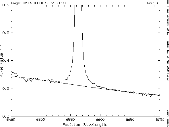

Hier mein Ergebnis der EW-Messung vom 8.3.09: -34.55 Lothar hatte am
9.3.09: -33.7
Mein Wert liegt also auch gegenüber Lothars Messung höher. Ich gehe
deshalb davon aus, dass die Ursache für diese systematische
Abweichung in meiner Auswertung begründet sein muss. Vielleicht hat
sich irgendein Fehler im Berechnungsalgorithmus eingeschlichen, den
ich trotz mehrfacher Kontrolle immer wieder übersehen habe.

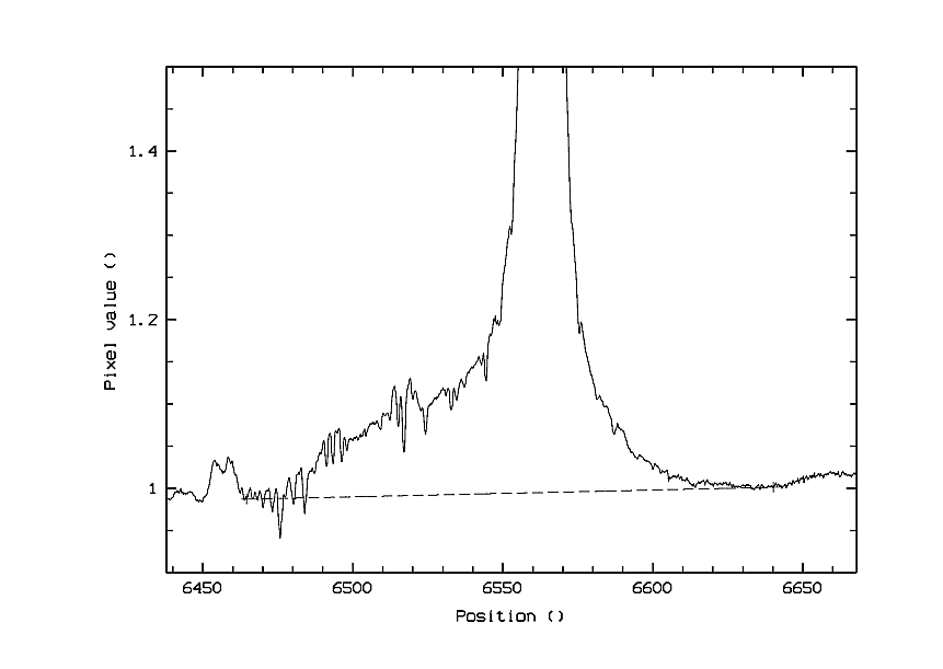

Ist der Unterschied wirklich signifikant? Der Unterschied beträgt 0.85
Angström, bei einer Fensterbreite von Lothar von 70 Angström!
0.85/70 = 0.012. Das ist nicht viel. Lothar, hast Du das Kontinuum von
Hand gesetzt? Wenn ich mir den Plot ansehe, halte ich es für fast
unmöglich, das Kontinuum (bei dem Maßstab) auf 1% von Hand
festzulegen. Ich würde dringend dazu raten, das Kontinuum automatisch
bestimmen zu lassen, und die Integrationsgrenzen etwas großzügiger zu
wählen. Ich bin nicht so sicher, dass die Linie bei 6530, 6600 schon
zu Ende ist. Von wo bis wo integrierst Du, Roland?

Hallo noch mal,
Lothar hatte am 9.3.09: -33.7
Ich habe eben das Spektrum von Roland aus der Datenbank geholt und
selbst mal nachgemessen. In dem Plot sieht man, wie ich das Kontinuum
gelegt habe. Das ist sicher nicht ganz frei von Willkür (meine
Kontinuumspunkte in x sind ohne besondere Sorgfalt frei gewählt. y wurde
automatisch bestimmt, und dann ein Spline interpoliert). Es sieht so
aus, als ob die Linie bei 6600 noch nicht zu Ende ist. Damit erhalte ich
in [6530:6600], [6530:6610] und [6530:6620] die folgenden EW: -33.81,
-34.32, -34.55.
Damit sieht man zumindest, dass die Lage des Kontinuums und Größe des
Integrationsbereichs sehr kritisch sind, vor allem wegen der großen
Breite der Linie.
Herzliche Grüße,
Otmar
natürlich Ernst. Wahrscheinlich noch heute Abend (wenn ich zu Hause bin).

"Lothar Schanne" schrieb:
Also hier ist einiges an Beliebigkeit in der EW-Berechnung nicht zu vermeiden.
... ich würde mich gerne dieses Spektrums einmal annehmen, Lothar.
Könnte ich das Rohspektrum als fit-File bekommen? Ausserdem bin scharf auf die Auswertung der He6678-Emission!!
Ernst

...hallo Roland und alle Anderen, im Anhang meine Auswertung:
die Normierung habe ich im Bereich 6500-6700 A vorgenommen (der Vergleichbarkeit mit meinen Spektren wegen), und zwar wie üblich mit MK32 und seiner Smooth-Funktion.
Diese Funktion ist nichts anderes als eine Mittewertbildung über eine frei bestimmbare Anzahl von Pixeln, ich habe hier 50 Pixel gewählt.
Der damit angezeigt Spline ist sehr hilfreich bei der "subjektiven" Festlegung des Pseudokontinuums. So verfahre ich seit Jahren bei der EW-Bestimmung an den unterschiedlichsten Sternen, wobei die erhaltenen Werte verglichen mit vielen anderen Beobachtern bzw. Instrumenten meist bis auf ganz wenige Zehntel übereinstimmen. Die EW-Berechnung selbst nehme ich mit EXCEL vor.
Ausserdem habe ich die He6678-Emission mit der gleichen Methode ausgewertet: die EW dieses Spektrums (8.3.09) und die im Spektrum v. 18.2.08 (aus Otmar´s DB) sind im angehängten Plot eingetragen. Würde mich freuen Lothar, wenn auch künftige gCas-Spektren verfügbar sind.
Beste Grüße,
Ernst
He6678_Monitoring.jpg [ 49.33 KiB | 38517 mal betrachtet ]

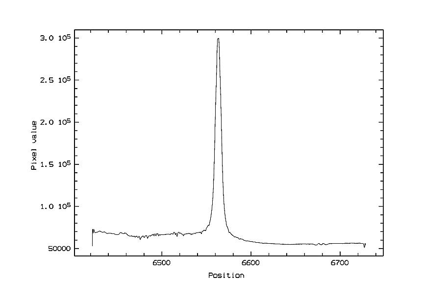

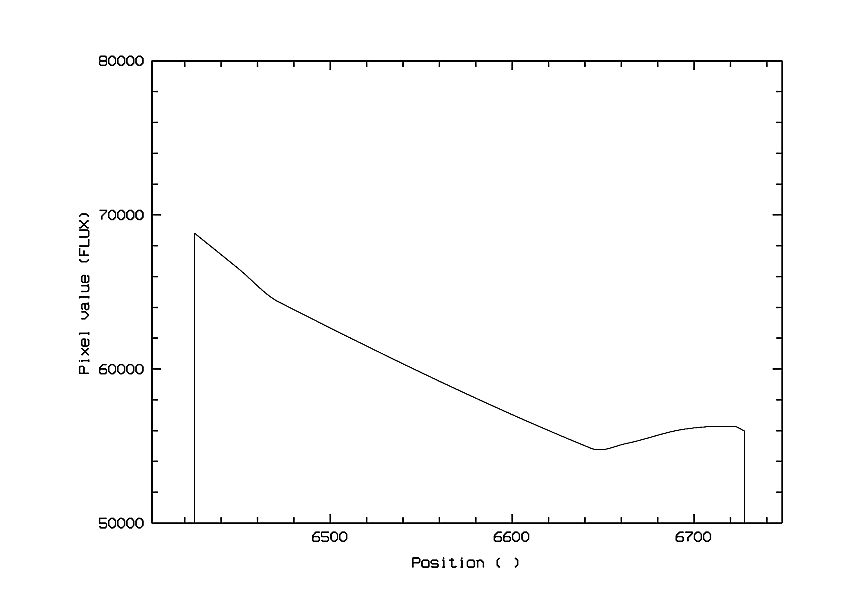

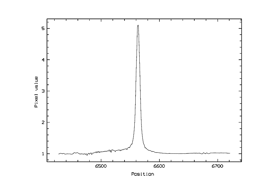

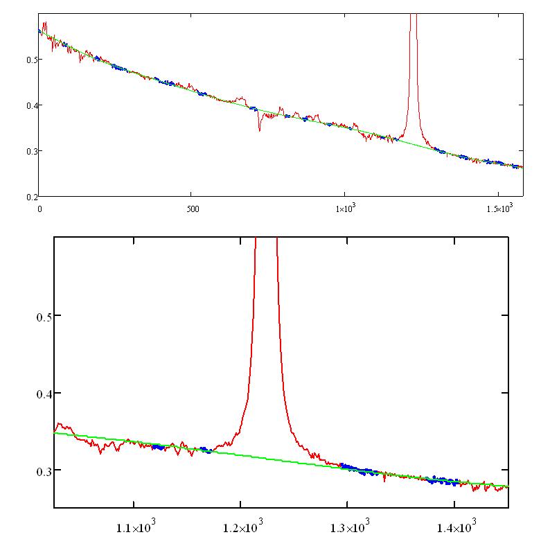

hier zum Vergleich zu Otmars Auswertung meine Festlegung des Kontinuums: blau: Stützstellen, grün: Polynom
leider kann ich auf die Schnelle die X-Achse nur in Pixeln angeben, da ich erst nach der Normierung kalibriere.
In der Detailansicht sieht man, dass das Kontinuum etwas oberhalb der ersten Stützstellengruppe verläuft. Dies liegt an der Lage der vorherigen Stützstellengruppen. In die Bewertung fließt also der Gesamtverlauf des großen Spektralbereichs ein. Aber der Unterschied zu Otmars Kontinuumfestlegung ist sehr gering.
Jetzt aber zu den EW's:
6530 - 6600 = -34.55
6530 - 6610 = -34.64
6530 - 6620 = -34.65
Woher kommt nun der Unterschied zu Otmar's EW-Werten?

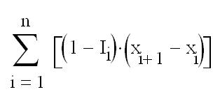

Eine Überprüfung meiner Berechnung mit Excel nach der abgebildeten Formel ergibt die gleichen Werte. Ist mein Berechnungsansatz nicht korrekt?
Roland

Damit hätte ich auch kein Problem. Mein Vorgehen resultiert daraus, dass ich natürlich möglichst mein gesamtes Spektrum in einem Arbeitsgang normieren möchte. Aber ich könnte das Polynom auch so abändern, dass es genau durch die Stützstellen im Bereich der Halpha-Linie verläuft.
Nur in diesem konkreten Fall, sehe ich eher, dass Otmars' Kontinuum sogar etwas tiefer verläuft als bei meiner Festlegung, sein EW-Werte also eher größer ausfallen müssten. Deshalb bin ich etwas verunsichert, ob nicht in meiner Berechnung ein kleiner Fehler steckt. Stimmt meine Formel, die ich so in Excel verwendet habe?
Roland
BeitragVerfasst: 12. März 2009, 00:29:42 AM
Hallo Roland,
wenn ich die Formel richtig interpretiere, dann ist doch der Ausdruck in der Klammer (Xi+1 - Xi) einfach eine Konstante, nämlich die Schrittweite (Dispersion) des Spektrums in Pixel, z.B. 0.5 A/Pix. (Ich setze dabei lineares rebinnen des kalibrierten Spektrums voraus. Hier könnte sich ein Fehler einschleichen, wenn du nach der EW-Berechnung erst kalibrierst, mit einem nichtlinearen Polynom und dann das Formelergebnis mit der Dispersion multiplizierst. Bei einer nicht-linearen Kalibrierfunktion sind die Pixel nicht gleichwertig, sie umfassen unterschiedliche Wellenlängenintervalle).
Diese Konstante kannst du auch vor das Summenzeichen ziehen, also die Berechnung vereinfachen.
Die Formel ist aber nur anwendbar auf ein normiertes Spektrum, weil das Kontinuum auf 1 gesetzt ist.
Lieber Gruß

BeitragVerfasst: 12. März 2009, 10:20:13 AM
Beiträge: 904
Wohnort: Neckarsteinach
Hallo Roland,
Kontinuums: blau: Stützstellen, grün: Polynom leider kann ich auf die
Normierung kalibriere. In der Detailansicht sieht man, dass das
gering. Jetzt aber zu den EW's: 6530 - 6600 = -34.55 6530 - 6610 =
-34.64 6530 - 6620 = -34.65 Woher kommt nun der Unterschied zu
Otmar's EW-Werten? Eine Überprüfung meiner Berechnung mit Excel nach
Einen Rechenfehler würde ich da nicht vermuten. Ich denke eher, dass ich
das Kontinuum etwas anders gelegt habe. Schon etwa 1% Unterschied im
Kontinuum reicht aus. Das betrifft nicht nur die Kontinnumsmessung an
den Rändern, sondern besonders das Kontinuum dazwischen. Um dahin zu
kommen, muss man die Normierung sehr reproduzierbar durchführen, da man
einen sehr großen Wellenlängenbereich interpolieren muss. Ich muss
sagen, dass mich Unterschiede von 1A nicht wirklich überraschen. Das
heißt nicht, dass es nicht besser geht, aber man muss sich dann auf ein
Verfahren einigen. Aber auch dann bin ich noch sehr skeptisch bei
Spektren, bei denen das Kontinuum im unnormierten Spektrum (wie bei
Ernst oder Lothar), über die Breite der Linie schon stark gekrümmt ist.
Ich glaube kaum, dass sich das Kontinuum unter der Linie in diesen
Fällen auf 1% oder besser festlegen lässt.
Gruß Roland

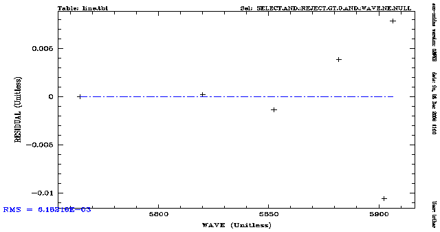

Aber eine Frage drängt sich mir (im Verlaufe der aus meiner Sicht fantastischen) Diskussion auf:
warum sprecht ihr beide gelegentlich davon, dass die Dispersion im fraglichen Bereich konstant sein soll?

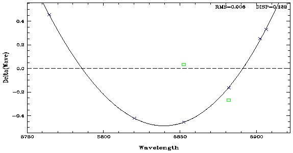

Bei meinen stets zugrunde liegenden Neon-Kalibrationen mit den drei Linien im Bereich 6500-6700 A ist die Dispersion unter Verwendung der linearen Regression (y = a+bx) konstant.
Beste Grüße,
Ernst
Bei meinem Spektrographen ist die Dispersion tatsächlich nicht konstant, sonst müsste ich für Radialgeschwindigkeitsmessungen nicht mit einem Polynom 4. Grades kalibrieren. Es könnte allerdings sein, dass für die Berechnung der EW die Annahme einer konstanten Dispersion ausreichend genau ist. Aber da es keine Mühe macht, rechne ich lieber mit den exakten Werten für die Dispersion.
Herzliche Grüße
Roland

BeitragVerfasst: 12. März 2009, 12:20:13 PM
und ob bei mir eine Anpassung des Verfahrens möglich ist, damit die systematische Abweichung zu den anderen Beobachtern (es sind ja nicht nur die Ergebnisse von Ernst) behoben wird.
Hallo Beteiligte,
je nach verwendetem Gitter (abgebildeter Wellenlängenbereich) verwende ich auch > 3 Neonlinien (bis 8). Dann benutze ich eine Kalibrierfunktion vom Grad 2 (quadratischer Term vorhanden). Ein Beispiel in der Anlage. Darin sieht man schön, dass die Kalibrierfunktion dann eine Parabel ist, also die Pixel über den Wellenlängenbereich keine (exakt) konstante Dispersion aufweisen. Die Residuen werden durch die genauere Anpassung reduziert. Daselbe machst Rolandja auch, nur mit noch höheren Termen. Er hat aber mit der geringeren Dispersion seiner Apparatur noch deutlich mehr Neonlinien zur Verfügung.
Was nun die Einheitlichkeit bzgl. einer Kontinuumsfestlegung betrifft ist die einheitliche Stützstellenliste ein Weg. Aber wegen der unterschiedlichen Kontinuumkurven (response) und Dispersion der unterschiedlichen Beobachter ist die einheitliche Liste doch nicht für alle optimal. Z.B. stören Roland keine Wasserlinien und sonstige schwache schmale Linien. Ernst, Berthold und ich werden aber Wasserlinien und schwache Linien ausklammern und können sie auch aus der EW rechnerisch heraushalten. Die response unserer Apparaturen haben unterschiedliche Krümmung und Wellen (Pixelempfindlichkeit der unterschiedllichen CCD, mit Flats aber entfernbar) im interessanten Wellenlängenbereich. Dadurch muss das Kontinuum anders angepasst werden...etc....
Es bleibt wohl eine erhebliche Rest-Unsicherheit, wie das unsichtbare wahre Kontinuum eines Spektrums aussieht, insbesondere bei breiten Linien. Auch wenn die EW-Streuung (Wiederholbarkeit) durch solche normierten Vorgehensweisen verringert wird, bleibt die Vergleichbarkeit zwischen den Beobachtern mit höheren Fehlern behaftet.
Unsere Diskussion und insbesondere deine Ergebnisse zeigen, dass eine hohe Auflösung bei der Bestimmung der EW starker Linien durchaus suboptimal sein kann (wenn man die Möglichkeit des Herausrechnens von Wasserlinien außen vor lässt).
Liebe Grüße

Hallo Roland,
Noch ein Wort zu meiner Normierung/EW-Bestimmung:
Im Prinzip gehe ich sehr "hemdsärmlich" vor und setze das Kontinuum nach Gefühl ohne Polynome o.ä. . Ich scanne bei H-Alpha den Rotkanal mit Image J, ziehe den gemittelten Hintergrund (oben und unten) ab und mache in Excel eine Ein-Punkt-Kalibrierung bei der größten Intensität linear mit der für diesen Bereich gültigen Dispersion von 1,2 A/Px. Dann normiere ich mit MK 32 in "freier Hand". Bei der Integration achte ich genau darauf, dass ich die Punkte dort setze, wo das Kontinuum 1 ist. Ich mache die Normierung und die EW-Bestimmung bei einem Spektrum 5-6 mal und sehe dann, wie das Ergebnis schwankt. Den Mittelwert nehme ich dann. Mehr ist mir bei meinen Verhältnissen (kleine Dispersion)mit vertretbarem Aufwand auch nicht möglich und m. E. auch nicht sinnvoll. Meinen Fehler schätze ich auf 5-10 %. Vielleicht zu optimistisch? Zumindest habe ich in Vergleichsmessungen (Gamma Cas, Beta Psc, Zeta Tau) mit der FG aber auch bei 48 Lib und Phi Per mit Anatoli Miroshnishenko und bei Chi Oph mit der französischen Gruppe so im vergleichbaren Bereich gelegen. Man muss nur darauf achten, dass man nicht bei jeder Normierung ein "anderes Gefühl" hat.

BeitragVerfasst: 21. März 2009, 15:42:36 PM
anbei ein extremes Beispiel für die "Möglichkeiten" der Messung von EW's für gam Cas.
Spektrum gemessen am 18.3. mit 1800/mm Gitter und 0,20 Angström/Pix. S/N >600.
Auf der langwelligen Seite der Ha-Linie geht ihr scattering-Flügel über 6600A hinaus, auf der kurzwelligen möglicherweise bis 6460A (???). Berücksichtigt man das, ergibt sich natürlich eine viel höhere EW wie "gewohnt". Die Normierungsfunktion habe ich in diesem Bereich linear gelassen (das gemessene Spektrum bietet eigentlich keine begründete Möglichkeit, andere Kontinuumsverläufe anzunehmen).
Aequivalentweite = -47.24A in [6464.53,6640.17]
EW.gif [ 13.26 KiB | 38044 mal betrachtet ]
gamCas_Ha_20090318_normiert.gif [ 9.54 KiB | 38044 mal betrachtet ]
Kontinuum.gif [ 9.24 KiB | 38044 mal betrachtet ]
gamCas_Ha_20090318_Roh#2.gif [ 13.56 KiB | 38044 mal betrachtet ]
Rohspektrum_gamCas_20090318.gif [ 11.28 KiB | 38044 mal betrachtet ]
 Betreff des Beitrags: gamma Cas
BeitragVerfasst: 21. März 2009, 18:00:56 PM
Beiträge: 904
Das Spektrum demonstriert wirklich drastisch, dass die Äquivalentbreite
von breiten Linien sehr stark von dem angenommenen Kontinuum abhängt.
Ich denke es ist klar, dass das Kontinuum hier relativ willkürlich
gelegt wurde. Insbesondere glaube ich kaum, dass es tatsächlich einen so
starken blauen Flügel gibt.
Ist das Spektrum mit einem Flatfield reduziert worden? Wenn ja, dann
solltest Du erwägen, auch noch einen Standardstern aufzunehmen, um das
Kontinuum zu begradigen. Nach dem Flatfielden könnte das Kontinuum immer
noch merklich gekrümmt sein. Jedenfalls glaube ich kaum, dass das
Kontinuum hier gut mit einer Geraden angenähert werden kann. Aber ich
denke, da stimmen wir überein.
Herzliche Grüße,
Otmar
BeitragVerfasst: 21. März 2009, 18:45:24 PM
...meine Absicht, darauf einzugehen hat sich mit Otmar´s statement erledigt, dem könnte ich nichts weiteres hinzufügen.
Doch...noch eines:
natürlich bin ich auch in diesem Spektrum scharf auf die He6678-Emission. Lothar, könnte ich es als fits-File bekommen?
Beste Grüße,
Ernst
