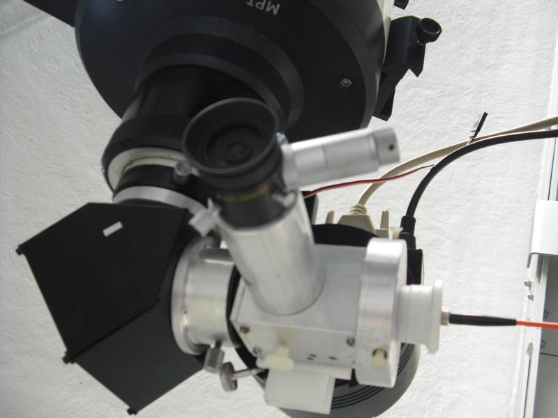

Ja, das ist bei mir nur ein Nebenschauplatz. Ich will mal sehen, was da technisch für mich (!) machbar ist.....übrigens sollte Lothar mal Folgendes prüfen:
Lothar, Du hast ja jetzt die größere Linse drin, ich hatte damals eine relativ schwere Messungfassung gedeht und diese in eine 6mm Delrin platte gelagert. Möglicherweise ist diese Platte doch zu schwach und ist für die Verbiegung verantwortlich. Es ist nun (leider) das Einfachste, den lhires nochmals(!) - aber da hast Du ja Übung!!! - zurückzubauen und diese Messungen zu wiederhoeln, ob da immer noch diese "Verbiegung" zu beobachten ist..
cheers berthold

Die Lichtleitertechnik erlebt ja nahezu eine explosionsartige Entwicklung in der FG.
Wenn ich es richtig verfolgt habe, beschäftigen sich neben Bernd mittlerweile auch noch Berthold, Hugo und Lothar damit. Bild
Roland

BeitragVerfasst: 30. März 2009, 16:34:52 PM
das ist durchaus eine Möglichkeit, die ich gerade vorhin auch mit Otmar diskutiert hatte. Tja, dann werde ich mal das ausprobieren und den Lhires wieder in seine alte Form bringen. Dann rosten auch die Schrauben nicht ein. :(
Lieber Gruß

 Betreff des Beitrags: Spiegelkasten
BeitragVerfasst: 30. März 2009, 17:17:51 PM
Beiträge: 384
Wohnort: Umina Beach
warum lässt sich der Strahlteilerkasten nicht direkt mit dem SC verbinden? Falls der große Backfokus das Problem darstellt wäre es doch möglich eine Shapleylinse in den Spiegelkasten zu integrieren?
Ps.: Gibts von dem Spiegelkasten eine Skizze?
Gruß Tobias
