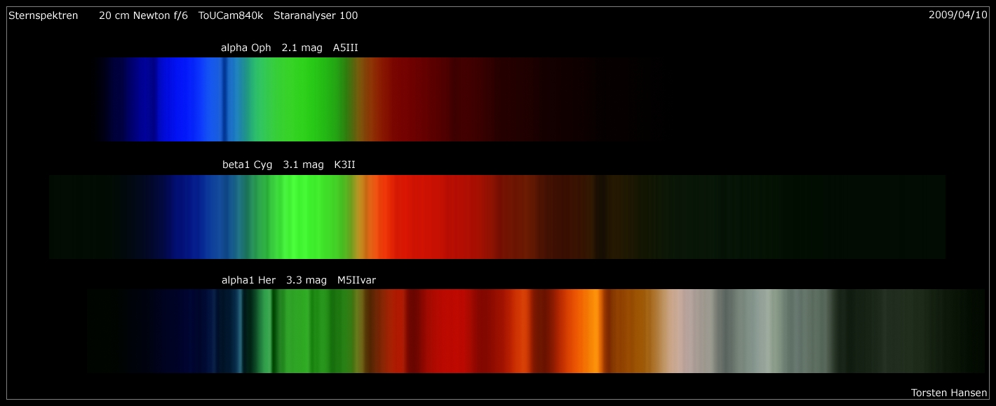

hier eine bunte Auswahl weiterer aktueller Testaufnahmen mit dem Staranalyser 100. Spektren diesmal erstellt mit der ToUCam.

was hier wunderschön zu sehen ist, dass die Intensitäent der kühleren Sterne im roten Bereich bis ins nahe IR immer stärker werden, während bei dem relativ heissen A-Stern der rote Bereich "unterbelichtet" bleibt.
Eine sehr schöne Kombination von Spektren. Toll die Molekülbanden bei dem M-Stern. So schön kann ich keine Ostereier färben.

Die erste Reaktion meiner Frau bei alpha Her war: "Das sieht ja aus wie die Farbpalette aus dem Tuschkasten."
