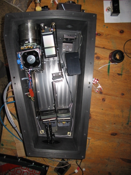

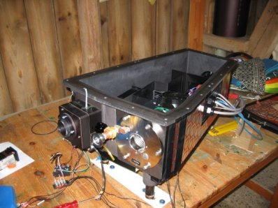

Hallo zusammen!
Anbei die versprochenen Bilder unseres Echelle. Ich habe die etwas kleiner gemacht. Wer Originalbilder (1Mb) haben will, muss bescheid sagen. Und wer das Ding live sehen will, muss bis Juni bei uns vorbei kommen. Danach steht das Teil als längere Leihgabe bei Lothar.
Einspeisung erfolgt über ein 100µm Pinhole (wir bräuchten eigentlich 200µm oder einen Fokalreduktor). Spiegelkollimator und -kamera. Crossdisperser ist ein recht schmales Prisma, daher kann das Pinhole wohl auch nicht vergrößert werden (sonst überlappen die Ordnungen). Die Originalkamera ist kaputt, doch eine Sigma passt da rein. Das schwere Alugehäuse ist thermalstabilisiert.
Tobias, wir haben das bei einem befreundeten Analyselabor abgestaubt. Die haben das steuerlich abgeschrieben und gegen eine Spendenquittung ging das an uns. Neupreis vor rund 20 Jahren etwa 100.000 DM. Wir haben Glück gehabt! Ich hatte ja schon mal hier gesagt, dass man mit betteln auf hohem Niveau recht weit kommen kann. Rainer Kresken hatte das mal an einer Uni erfolgreich bei vier Gittern durchgeführt. Ich gebe aber zu, dass unser Projekt eine Größe erreicht hat, die sowas leichter macht. Allerdings bist Du als Student auch an den Quellen...
Udo, jetzt wollen wir Deine Kiste von innen sehen. Beschreibung wäre schön.

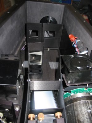

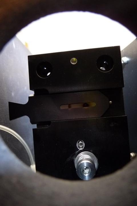

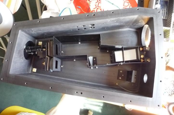

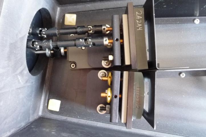

ich habe zwischenzeitlich den Spektrographen ausgeweidet. Alles, was in Zukunft am Teleskop nicht benötigt wird oder vorläufig stört, habe ich ausgebaut, beispielsweise die alte (defekte) CCD und die Lichteinspeisung (Abbildungsoptik und Kalibrierlichtmechanik).
Anbei einige verkleinerte Fotos. Jetzt ist der Echelle-Spektrograph übersichtlich und hinsichtlich seiner Funktion schnell zu verstehen. Toll ist der Verstellmechanismus des Objektivspiegels, der außeraxial betrieben wird.
Weil der Crossdisperser (Keilgitter) vor dem Echelle-Gitter sitzt, also im parallelen Strahl des Kollimatorspiegels, ist das Gitter recht breit (teuer), weil es ja noch den durch das Gitter dispergierten Strahl komplett erfassen muss.
Viele Grüße von der Front
Dateikommentar: Lochblenden im Brennpunkt (Schlittenkonstruktion, 1D-justierbar)
K640_P1020186.JPG [ 37.82 KiB | 4005 mal betrachtet ]
Dateikommentar: Verstellmechanismus des ausseraxial betriebenen Objektivspiegels
K640_P1020190.JPG [ 71.61 KiB | 4005 mal betrachtet ]
Dateikommentar: Innenansicht in Richtung Lichteinritt (rechts) und Kamerastandpunkt (links)
K640_P1020192.JPG [ 71.93 KiB | 4005 mal betrachtet ]
Dateikommentar: Innenansicht von oben fotografiert
K640_P1020189.JPG [ 73.47 KiB | 4005 mal betrachtet ]

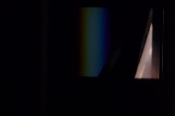

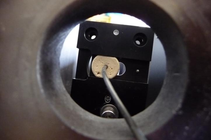

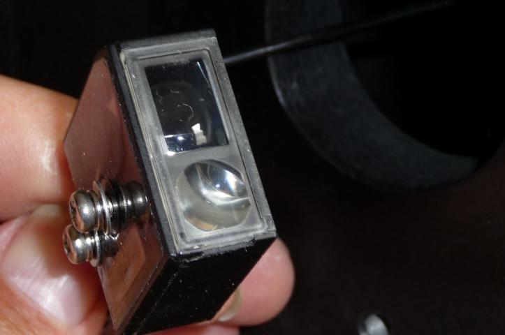

Und heute Morgen habe ich provisorisch einen billigen LWL in den Brennpunkt des Kolli gebracht. Der LWL hatte mir vor einigen Wochen Tobias geschenkt, er hat noch einen Kollimator an einem Ende. Durchmesser des LWL wahrscheinlich 200um.
Man sieht mit bloßem Auge kameraseitig ein langezogener Spektrumstrich, möglicherweise die überlagerten Ordnungen (ich nehme an, dass die Ordnungen mit einem 100um-LWL getrennt würden, weil eine 100um Lochblende zur Ausrüstung des Spektrographen gehört).
Versuche mit einer webcam (ohne Objektiv) das Spektrum aufzunehmen, schlugen sämtlich fehl, auch wenn ich direkt Sonnenlicht in den LWL eingeleuchtet habe und das visuell zu sehende Spektrum subjektiv relativ hell war. Hier muss wohl eine empfindlichere Kamera (ALCCD5 ?) oder eine richtige CCD benutzt werden. Aber dafür braucht man dann eine provisorische Halterung und ein solches Gerät. Ich kann es mal mit meiner ST-4 versuchen. Aber die im Spektrograph vorgesehene CCD ist quadratisch mit einer Chipkantenlänge von ca. 20x20mm². Deshalb wird wohl der kleine Chip der CCD nur einen winzigen Ausschnitt des Echelle-Spektrums sehen können.

Dateikommentar: Sichtbares Spektrum
K640_P1020254.JPG [ 39.77 KiB | 4002 mal betrachtet ]
Dateikommentar: Kollimator am LWL (Einspeisung des Lichts)

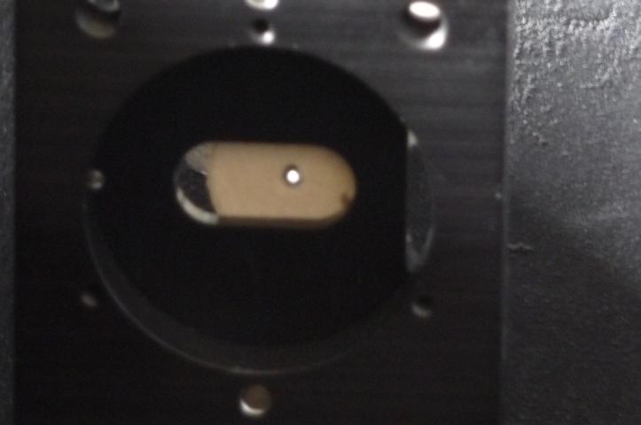

Dateikommentar: LWL Einspeisestelle. LWL in einem Stück Kork im Lochblendenschlitten (1D-justierbar)
K640_P1020262.JPG [ 66.35 KiB | 4002 mal betrachtet ]
Dateikommentar: LWL-Einspeisestelle (Brennpunkt des Kollimators, wo die Lochblende saß).
K640_P1020255.JPG [ 53.93 KiB | 4002 mal betrachtet ]

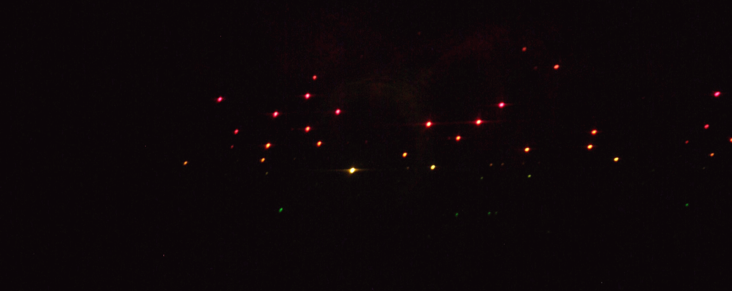

BeitragVerfasst: 11. Juli 2009, 18:58:49 PM
Hallo Klaus, Thomas E.
habt ihr Daten über die Spektrographenoptik? Die Brennweite der beiden Spiegel scheint um 390 mm zu liegen, f# = ca. 10

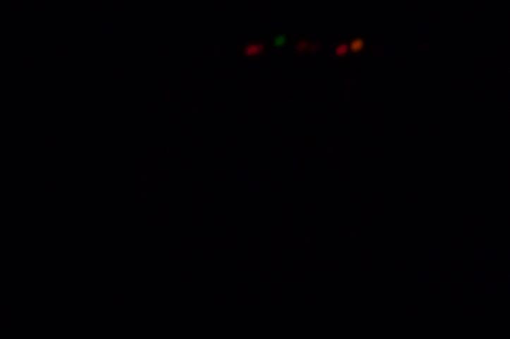

Ich sehe mit den Augen folgendes, wenn ich in den LWL-Kolli Ne-Glimmlicht einspeise: Viele rote, orange und ein grüner Punkt, die in Streifen angeordnet sind. Soweit ok, wie zu erwarten. Aber die spektrale Reihenfolge stimmt nicht. Der grüne Punkt liegt zwischen roten und orangen "Streifen". Evtl. überlagern sich Ordnungen ? War der Spektrograph vielleicht einer für FFTI-Spektroskopie? Also für den Infraroten und nicht für den sichtbaren Bereich?
Leider gelingt es mir (noch) nicht, das vernünftig zu fotografieren. Das Bildfeld scheint recht groß zu sein.
Ich bräuchte die Gitterkonstante des Gitters, um wal was rechnen zu können. Vielleicht gelingt es mir, sie einigermaßen auszumessen.
Ciao
Lo

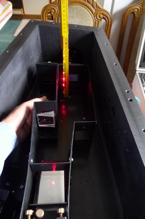

BeitragVerfasst: 11. Juli 2009, 21:05:30 PM

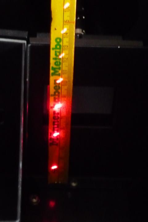

Habe die Reflexe der Ordnungen grob mit einem roten Laser vermessen.
Mit der Gittergleichung komme ich dann auf etwa 100 bis 170 g/mm.
Das Gitter ist etwa mit 63° zur senkrechten eingebaut, ist also auf 63,4° geblazt. Das sieht man visuell auch deutlich an der Intensität der Reflexe.
Lo

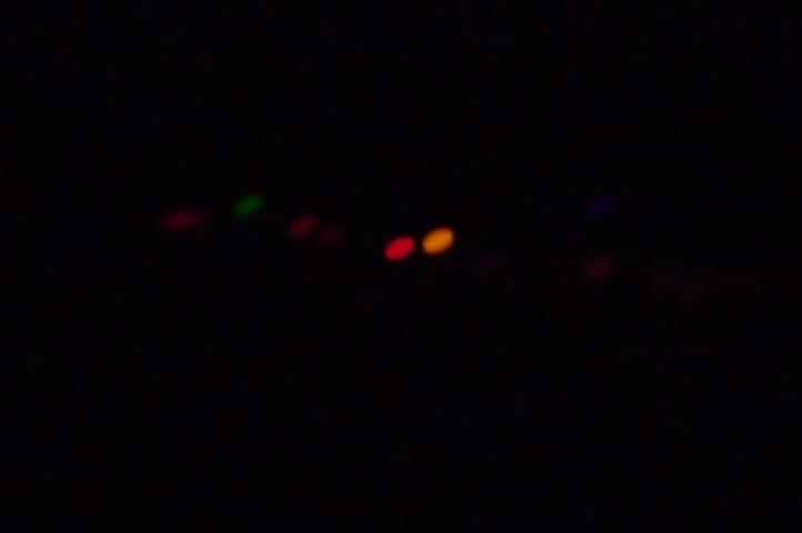

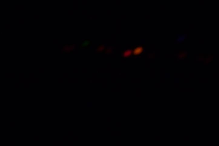

Hi,
mit einer gewissen Sturheit habe ich es jetzt doch noch geschafft, erste Neonspektren aufzunehmen.
Dazu habe ich per freier linker Hand ein Teleobjektiv als Kollimator benutzt, mit dem Brennpunkt des Spektrographenobjektivs grob im Brennpunkt des photographischen Teleobjektivs. Das hat dann das Spektrum als parallelen Lichtstrahl am anderen Ende ausgespuckt, wo ich es dann mit einer auf unendlich eingestellten Digitalkamera mit der rechten Hand fotografiert habe. Alles fürchterlich wackelig und man braucht ruhig Blut und Geduld. Aber es ging.
Jetzt sieht man die hellsten Neonlinien, sogar die Hg-Linie der Neonlampe im Blauen. Wahrscheinlich überlappen sich die Ordnungen seitlich, weil der LWL etwas dick ist. Aber das ist im Moment nicht so wichtig. Der Crossdisperser könnte etwas stärker sein.
So, jetzt bin ich zufrieden für heute. :wink:

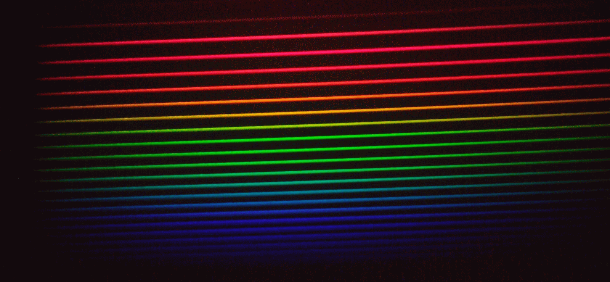

der starke Held Lothar hat einen Echellespektrographen berechnet und ich habe den gebaut......selbstverständlich sind da noch eine Menge Unzulänglichkeiten.....z.B. nicht optimale Fokussierung, gerne hätte ich das Spektrum um 90° gedreht, kann aber den Sensor nicht so ohne weiteres drehen und weiß nicht was ich sonst wie verdrehen müßte, damit ich das erreiche......morgen kommt ein Bild meiner unglaublichen Konstruktion, aber ......ich galube, es werden schon einige versthehn, was da für ein Empfinden ist, wenn man mit dem ersten selber gebautem Spektrographen ein erstes solches Spektrum bekommt........es ist auch ein Neonspektrum dabei, ob Otmar sich das mal bitte angucken könnte? Vielleicht Otmar, könntest Du das sogar mal bitte auswerten, dann könnten wir schon was zum R zu sagen.........Otmar bekommt morgen oder auch nachher noch das Spektrum extra zugesandt........
ziemlich erstaunt und verwundert
