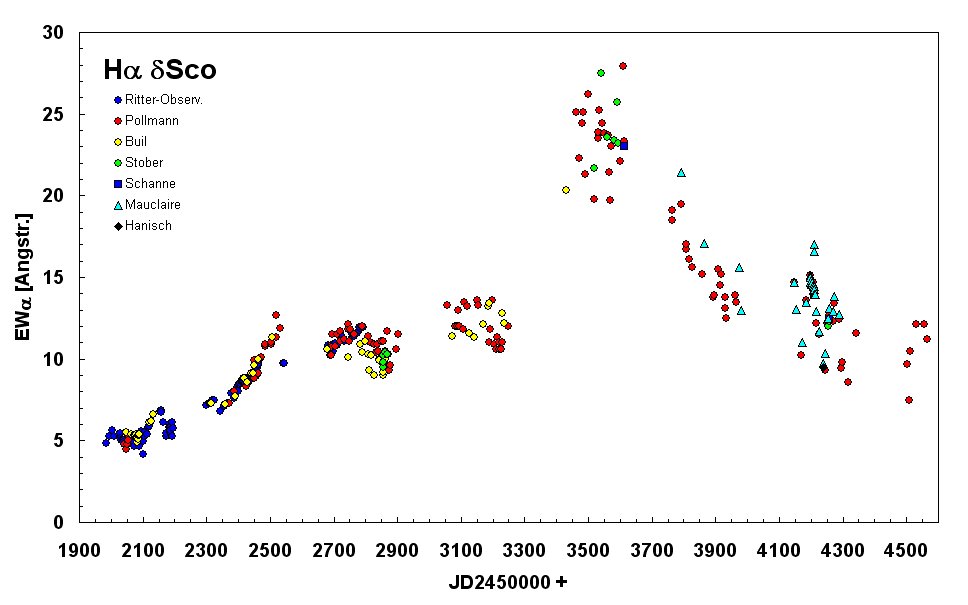

BeitragVerfasst: 09. April 2008, 17:15:41 PM
An delta Sco-Interessierte!
Wie in der letzten Sichtbarkeitsperiode rauscht die Halpha-EW weiterhin regellos "vor sich hin" (siehe Anhang).
Auch an der Halpha-FWHM und dem He6678-V/R-Verhältnis und dessen Profilstruktur hat sich nichts Wesentliches getan.
Ernst
Halpha.jpg [ 61.68 KiB | 14815 mal betrachtet ]

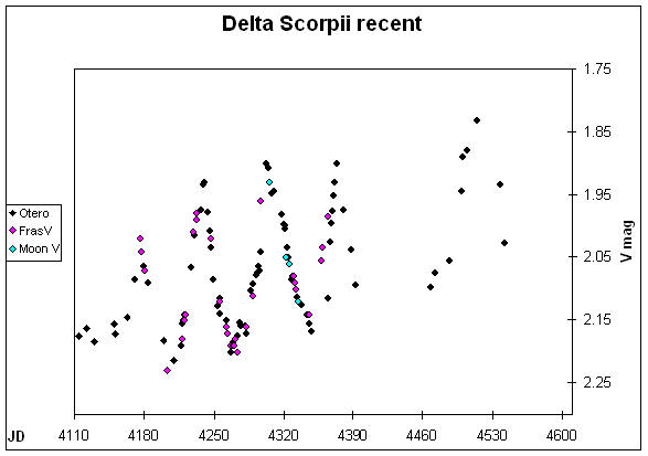

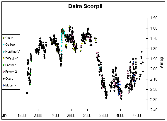

Hier die entsprechenden photometrischen Daten der AAVSO und von Sebastian Othero.
Dateikommentar: Sebastian Othero LC - del Sco 2454110-2454600
Sebastian Othero LC - del Sco 2454110-2454600 - delscorecent.gif [ 6.59 KiB | 14801 mal betrachtet ]
Dateikommentar: Sebastian Othero LC - del Sco 2451600-2454550
Sebastian Othero LC - del Sco 2451600-2454550 - delscototal.gif [ 9.59 KiB | 14801 mal betrachtet ]
Dateikommentar: AAVSO LC - del Sco 2451900-2454600
AAVSO LC - del Sco 2451900-2454600.png [ 8.76 KiB | 14801 mal betrachtet ]

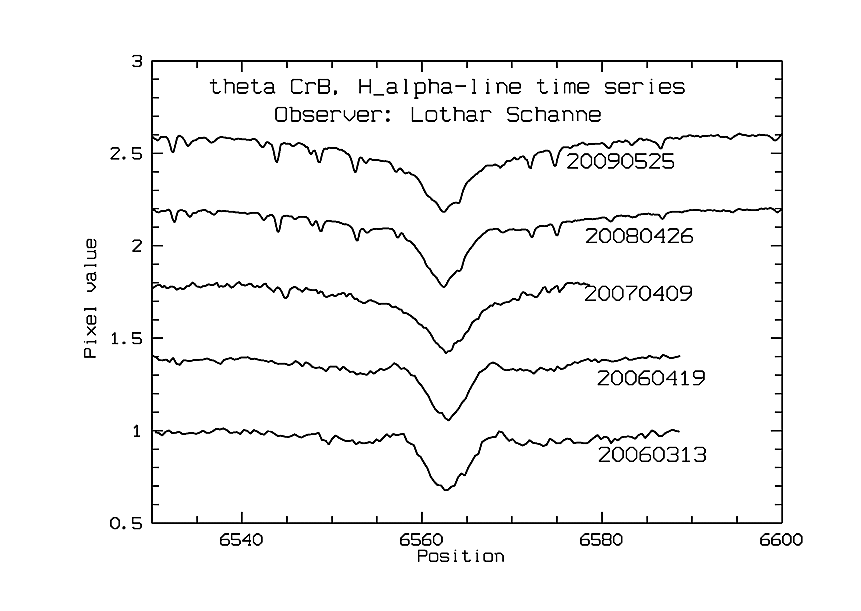

BeitragVerfasst: 26. Mai 2009, 19:42:26 PM
Und hier der zeitliche Verlauf der H_alpha-Linie. 2006 waren zwei Emissionskomponenten als Auffüllung in der Ha_Absorption zu erkennen. Mittlerweile ist der "Ausbruch" verschwunden.
Lo
theCrB_timeseries.gif [ 21.88 KiB | 14375 mal betrachtet ]

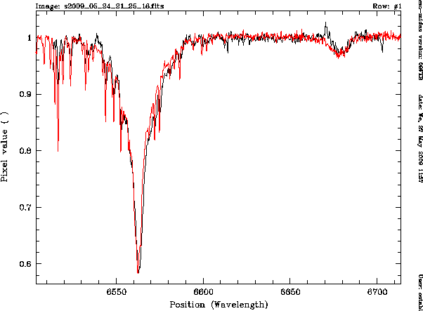

 Betreff des Beitrags: theta CrB
BeitragVerfasst: 27. Mai 2009, 12:04:22 PM
Beiträge: 904
Wohnort: Neckarsteinach
Lothar Schanne wrote:
*Otmar Stahl hat Folgendes geschrieben:*
Lothar: Bekomme ich Deine Spektren für die Datenbank? Wenn man die
Klar Otmar. Maile ich dir gleich.
Danke Lothar. Die Spektren sind jetzt in der Datenbank.
Berthold, Moni: ich kann mir ja mal die Mühe machen und die Wasserlinien
herausrechnen. Ist aber verdammt viel Arbeit/Zeitaufwand.
Die breite Halpha ist auch etwas schwierig zu normieren. Durch's
Normieren können sich auf leichte Verformungen des Profils ergeben.
Anbei die Spektren von Dir (vom 25.5.) und von Ernst (24.5.),
übereinander aufgetragen. Es scheint eine leichte Verschiebung in
Wellenlänge zu geben, aber sonst sind die Ergebnisse sehr konsistent
(bis auf kleine Defekte), auch die Normierung.
ciao
Lo
Herzliche Grüße,
Otmar
theCrB.png [ 4.71 KiB | 14397 mal betrachtet ]

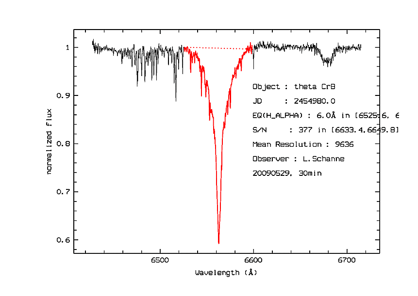

BeitragVerfasst: 30. Mai 2009, 10:51:31 AM
und ein Jahr später sieht die H_alpha-Linie wie beiliegend aus (hoch feuchte Luft, deshalb starke Wasserlinien trotz Objektstern nahe dem Zenith). Es ist keinerlei Emissionskomponente mehr erkennbar.
und die vergangene Nacht war trocken (35% Luftfeuchte) und kühl (ca. 13°), weshalb die Wasserlinien weniger intensiv sein sollten wiein der schwülen Nacht vom 25.5.09.
Und genau so ist es natürlich auch, wie das Spektrum zeigt.
Wieder sind keinerlei Emissionskomponenten erkennbar.
Gruß an alle Leser
Lo
