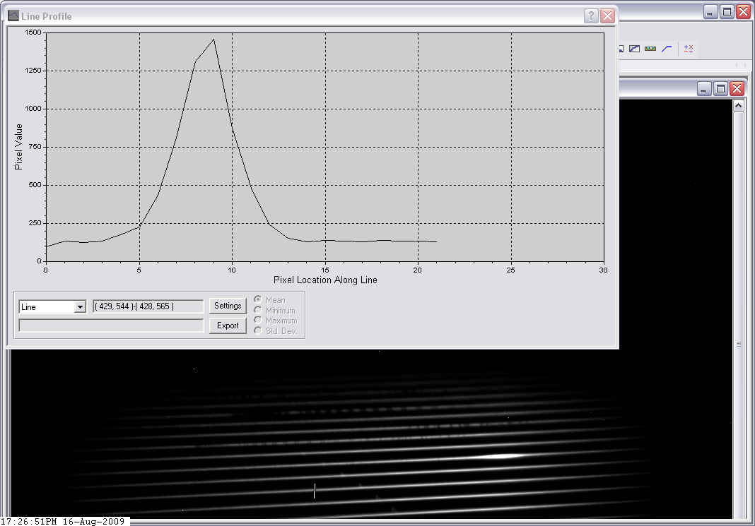

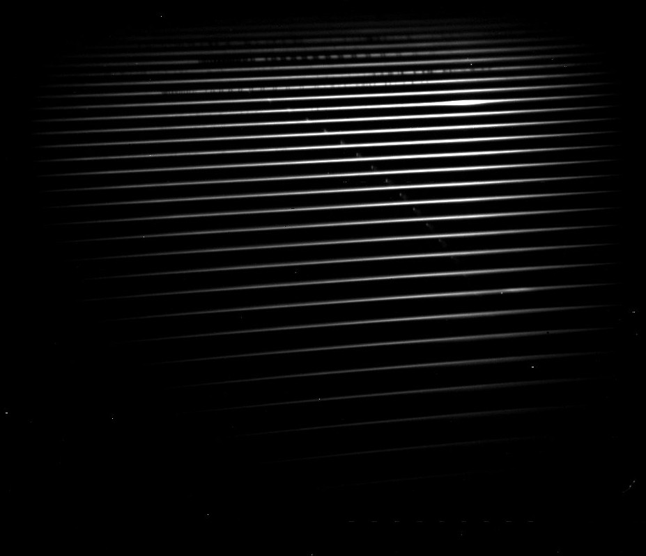

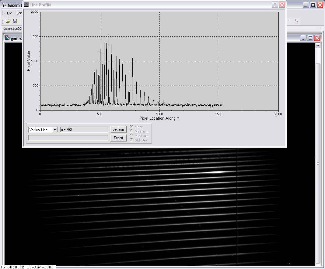

I have modified UFES a little bit and show you a first result here:
gam Cas, the first in August 1866 by Angelo Secchi reported Be Star, is also my first and so the first one, recorded with a self-built,
fiber fed echelle spectrograph at all (if I am not proved wrong).
Beside terrestrial O2-lines only emission lines of H-alpha and H-beta are visible, typical for B-stars.
I will improve it still further, because 600 sec exposure time are to long.
ich habe den UFES ein wenig umgebaut und zeige euch hier ein erstes Resultat:
gam Cas, der erste im August 1866 von Angelo Secchi entdeckte Be-Stern, ist auch mein erster Be-Stern und damit
der erste, mit einem selbstgebauten, fasergekoppelten Echelle-Spektrographen spektroskopierte Be-Stern überhaupt (wenn ich mich nicht irre).
Neben den terrestrischen Sauerstoffbanden sind nur H-alpha und H-beta in Emmision zu sehen, typisch für B-Sterne.
Ich werde das noch verbessern, denn 600 Sekunden Belichtung finde ich zu lang.
Cheers,
Udo :D
gam-cas600sek1x1.308.cal.neu.jpg [ 61.03 KiB | 4303 mal betrachtet ]
gam-cas-sampling.jpg [ 70.95 KiB | 4335 mal betrachtet ]
gam-cas-hb.jpg [ 81.06 KiB | 4335 mal betrachtet ]
gam-cas-ha.jpg [ 79.86 KiB | 4335 mal betrachtet ]
gam-cas-prof.jpg [ 95.45 KiB | 4335 mal betrachtet ]
Zuletzt geändert von Udo Zlender am 17. August 2009, 10:20:39 AM, insgesamt 1-mal geändert.

Hallo Udo,
meine herzlichste Gratulation zu dieser Tat! Von den Lichtverlustern abgesehen ist das großartig!
Wo siehst Du das Potential, die Verluste mit Fiberoptik deutlich zu verringern? Wird die Fiberglasoptik realistisch einsetzbar sein, um Sterne wie z.B. WR140 mit S/N>100 in vernünftigen Belichtungszeiten zu spektroskopieren? Bislang konnte ich zu diesem Thema keine, auch nur annähernd befridigende Antwort trotz vieler Ansätze finden. Würde mich interessieren, was Du da für Ideen hast.
Norbert

BeitragVerfasst: 16. August 2009, 22:18:52 PM
Hallo Udo,
schön, ein erstes Sternspektrum mit deinem fasergekoppelten Echelle. Mein herzlicher Glückwunsch dazu.
Ist die Fasereinkopplung so wenig effizient, dass du 1h Belichtung für gam Cas brauchst? Oder wo liegt das Problem? Beim guiden?
Übrigens, was sind das für schräg im Spektrenstreifen verlaufenden Wellenmuster in den einzelnen Ordnungen? Die zum roten hin auch länger werden wie im blauen. Verschwinsden die, wen du die Aufnahme rotierst, so dass die Ordnungen waagerecht liegen?
Überlappen deine Ordnungen überhaupt? Ich sehe jede Linie nur einmal. Sind da Lücken zwischen den Ordnungen?
Lieber Gruß
Lo
BeitragVerfasst: 17. August 2009, 10:30:37 AM
Beiträge: 501
danke für den Glückwunsch.
Ja, ich muß momentan immer raten wo es in die Faser geht, so daß man von Effizienz nicht reden kann. Allerdings sind nach A.R. aus Staffelstein, 600 Sekunden nur 10 Minuten, oder?
Danke für den Hinweis auf die Streifen, die sind entstanden, weil das Bildbearbeitungsprogramm automatisch auf 75% Größe skaliert. Hab ich im Bild "gam-cas-600sek1x1.308.neu.jpg" korrigiert. Wenn man es jetzt anklickt verschwinden die Streifen, und die 100% Skalierung zeigt jetzt auch die volle Schärfe in den O2-Banden.
Ob da was überlappt oder nicht, kann man ja wegen Linienmangel bei einem B-Stern nicht sagen, oder? Ich hatte viel dran rumgedreht, so daß ich es nicht sagen kann.
Viele Grüße,
Udo
BeitragVerfasst: 18. August 2009, 10:18:37 AM
Beiträge: 904
Wohnort: Neckarsteinach
Hallo Udo,
Meine Glückwünsche zu diesem Erfolg! Jetzt kommen also auch die
Echelle-Spektren von Sternen!

Was war denn das für ein Teleskop? Das Spektrum sieht jedenfalls sehr
beeindruckend aus. Ganz im Roten laufen die Ordnungen zwar etwas
ineinander, aber bis weit jenseits von Halpha sieht es sehr gut aus,
auch das S/N scheint ordentlich zu sein. Wie variiert denn die spektrale
Auflösung über den Bereich?
