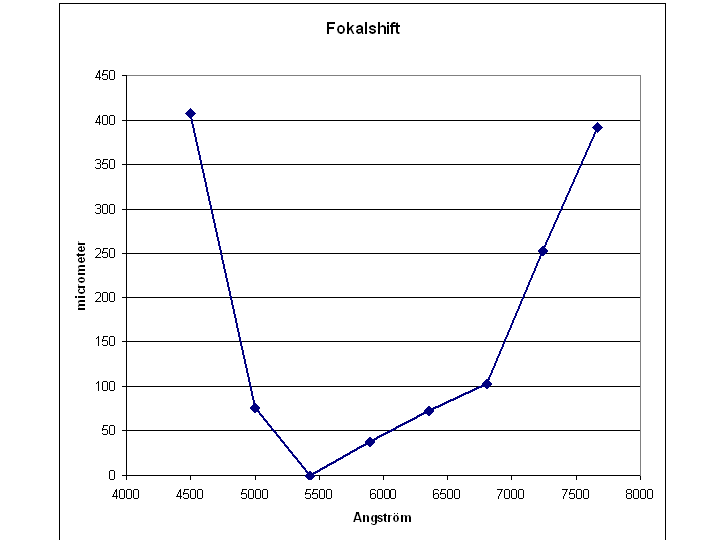

der Farblängsfehler eines Objektives oder Kollimators spielt im Zusammenhang mit dem Bau von Echellespektrographen eine wichtige Rolle.
Angeregt von unserer Diskussion habe ich mir überlegt, wie ich den Focalshift des Dubletts in meinem Lhires messen kann. Ich habe ja in meinem Lhires (wie auch Berthold und der bei der WR 140 Kampagne verwendete Lhires von Wolfgang) ein 200 mm Dublett mit 40 mm Durchmesser (F# 5) von Edmund, dessen Fokalshiftkurve in der Firmendokumentation angegeben ist ( http://www.edmundoptics.com/techsupport ... 741ink.pdf ).
Nun, ich habe den Lhires bei etwa 5800 Angström fokussiert und bekam eine minimale FWHM der Neonlinien im Zentrum des Spektrumausschnitts von ca. 23,7 Mikrometer. Dann habe ich Neonspektren bei unterschiedlichen Gitterstellungen aufgenommen, die Linien identifiziert und eine Kalibrierkurve aufgestellt (siehe Excelsheet in der Anlage). Parallel dazu habe ich die FWHM der Neonlinien ausgemessen. Die Aufweitung der FWHM durch den Fokalshift ergibt sich aus der Differenz FWHM_Messwert - Minimalwert und nach Multiplikation der Aufweitung mit 5 ( = F#) erhält man den gesuchten Fokalshift. Die gemessene Kurve ist in der beiliegenden Grafik dargestellt. Die Kurve deckt sich relativ gut mit den Herstellerangaben.
Wenn ich im NIR (> 700 nm) oder weiter im Blauen (< 500 nm) ernsthaft messen will, dann muss ich den Fokalshift durch eine Neufokussierung neutralisieren. That's life.
Hello friends,
the wavelength longitudinal error (focalshift) of an objective or a collimator plays in connection with the building of Echellespektrographs an important role. Lively of our discussion I considered myself, how I can measure the focalshift of the doublet in my Lhires. I have in my Lhires (like also Berthold and with the WR 140 campaign used Lhires of Wolfgang) a 200 mm doublet with 40 mm in diameter (F# 5) of Edmund, whose focalshift curve is indicated in the firm documentation (http://www.edmundoptics.com/techsupport ... 741ink.pdf).
Now, I focused the Lhires with approximately 5800 angstroms and got a minimum FWHM of the neon lines in the center of the spectrum windows of approx. 23.7 micrometers. Then I took up neon spectra with different grating positions, identified the lines and set up a calibration curve (see Excelsheet in the annex). Parallel to it I measured the FWHM of the neon lines. The expansion of the FWHM by the focalshift results from the difference FWHM_Messwert - minimal FWHM. The multiplication of the expansion with 5 (= F#) results the focalshift. The measured curve is represented in the enclosed diagram. The curve covers itself relatively well with the manufacturer data.
If I want to measure seriously in the NIR (> 700 Nm) or in the blue (< 500 Nm) , then I must neutralize the focalshift by a new focusing. That' s life.

Hello Lothar,
I have a similar effect with the original LHIRES doublet, particularly at the blue end.
http://www.threehillsobservatory.co.uk/ ... copy_7.htm
(My figures are 2x because I changed the camera distance for these measurements, not the collimator position)
The blue end is a particular problem at low resolution as the focus cannot be maintained over the full width of the CCD.
http://www.threehillsobservatory.co.uk/ ... tra_28.htm
See the "fish tail" on the Vega spectrum.
C'est la vie :cry:
