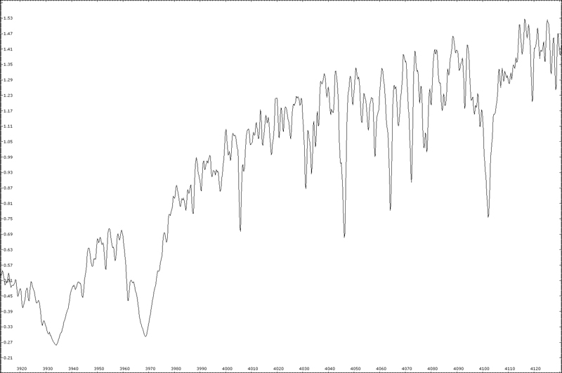

 Betreff des Beitrags: "R"
BeitragVerfasst: 06. Dezember 2009, 12:01:07 PM
Beiträge: 639
Wohnort: Schulberg
das Programm läuft nun einigermaßen stabil.
Habe noch nicht herausgefunden, ob es mit Vspec möglich ist "R" zu bestimmen.
Ist es möglich, wenn ja, wie?
Das Profil ist von der Sonne mit H,K und H Delta, hätte mich interessiert wie hoch R ist!
Siegfried
Dateikommentar: Sonne mit den Linien H,K,HDelta.
Sonne-1290kal.jpg [ 82 KiB | 3416 mal betrachtet ]
