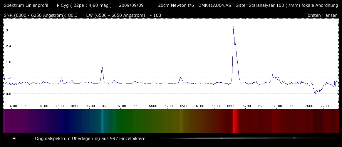

Bei hellen Sternen mußt Du beim Staranalyser
aber schon eher ein Filter anbringen, um nicht zu schnell vollzulaufen.
Das kann bei Benutzung einer Astro-CCD-Kamera vermutlich passieren. Bei einer DSLR oder Videokamera (z.B. DMK) ist das natürlich überflüssig, da Belichtungszeiten im 1/10 oder 1/100 Sekunden Bereich kein Problem sind.
Zur Beurteilung der richtigen Belichtung ist, falls von der Aufnahmesoftware angeboten, ein Livehistogramm sehr praktisch. Wenn der Grauwertebereich zu ca. 80 - 90% gesättigt ist, wird man später ein brauchbares Ergebnis erhalten.
Ansonsten, länger belichten, wie schon erwähnt.
Neben korrekter Belichtung finde ich aber gutes Seeing, ein möglichst ebenes Bildfeld und eine gute Fokussierung fast noch wichtiger.
Bei schlechtem Seeing geht Auflösung verloren (später können im Spektrum Linien fehlen, wo sie hingehören).
Ein unebenes Bildfeld kann zu Artefakten führen (z.B. tatsächlich nicht vorhandene Linienaufspaltungen in H-Alpha): http://www.aau.telebus.de/Ver_7/user/To ... inienw.jpg
Bei einem f/5 Newton solltest Du also möglichst einen Koma-Korrektor einsetzen.
Diese Erfahrungen stützen sich vor allem auf den fokalen Einsatz einer DMK-Videokamera an meinem f/6 Newton.
Torsten
