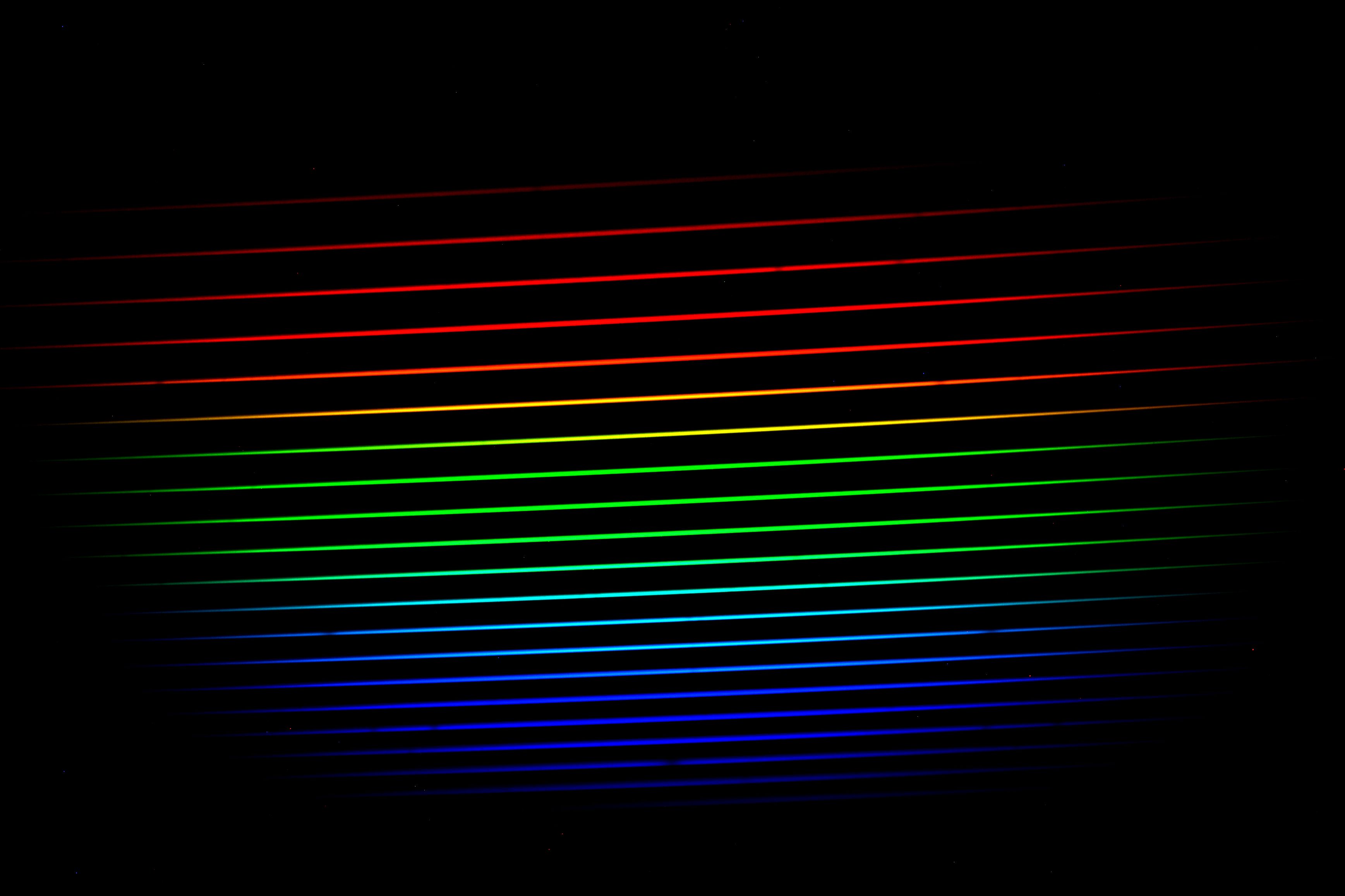

Hallo Martin,
im thread http://spektroskopie.fg-vds.de/forum/vi ... php?t=3101
hast du ein Sonnenspektrum, ein Kalibrierspektrum ThAr und eine kurze technische Beschreibung deines selbstgebauten Echelle-Spektrographs vorgestellt. Der Spektralbereich zwischen 540 und 690 nm (10 Ordnungen) wird scharf abgebildet, außerhalb davon schlägt wohl der Farbfehler der Linsensysteme zu.
Sehr interessant für mich. Erstmal herzliche Gratulation zu dem bisher Erreichten.
Wahrscheinlich willst du den Echelle mit einem 50um LWL an ein Teleskop koppeln - vermute ich. Hast du damit schon Erfahrungen gesammelt oder eine gut machbare Lösung gefunden?
Herzlicher Gruß
Lo
Stimmt, daran arbeite ich noch, habe eine Lösung, ist aber noch nicht ganz befriedigend. Ein erstes Spektrum habe ich mal damit aufgenommen, hatte aber noch andere Hardwareprobleme, die ich nach und nach löse. Ist auch schwierig bei dem Wetter.
Gruss, Martin
Dateikommentar: Rigel mit Canon EOS 350 5x60sec, schlecht fokussiert
Rigel3-7mirror.jpg [ 295.97 KiB | 2237 mal betrachtet ]
