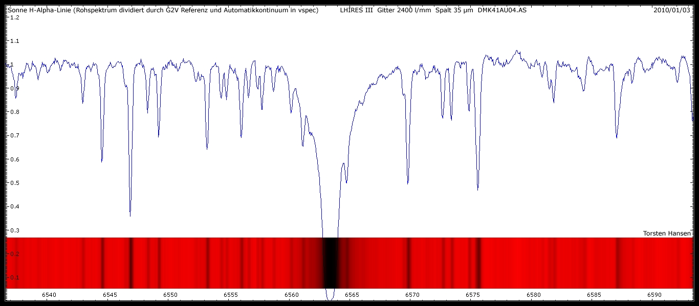

zum Vergleich mal ein kürzlich mit meinem LHIRES aufgenommenes Testspektrum der H-Alpha-Sonnenlinie:
http://www.aau.telebus.de/Ver_7/user/To ... alphaw.jpg
Die Spektren sehen sich auflösungsmäßig sehr ähnlich.
Leider habe ich bei mir, trotz Kalibrierung mit der eingebauten Neonlampe, eine Kalibrierungsverschiebung von ca. +0.7A, die ich mir nicht erklären kann.
, deshalb würde es mich interessieren um welche Linie es sich handelt.
Ein sehr hoch aufgelöstes Sonnen-Spektrum findest Du hier:
http://ljr.bagn.obs-mip.fr/observing/sp ... index.html
An der von Dir zitierten Position scheint mir in diesem Spektrum eine Wasserlinie vermerkt zu sein.
Torsten

Hallo Thorsten,
ein sehr schönes Profil hast Du da, und danke für den Link, genau das habe ich gesucht.
Eine hohe Auflösung mit Beschreibung der Linien!
Wenn ich meine Fasereinkoppelung im Griff habe, werde ich mir auch ein 2400er Gitter zulegen.
Was die Kalibrierung angeht kann ich Lothar zustimmen, bei dieser Auflösung ist die Pos.
sehr wichtig. Da hatte ich am Anfang auch Probleme.
