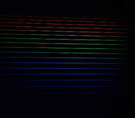

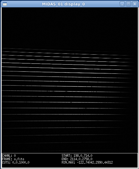

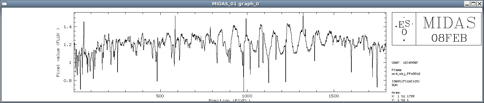

Hallo Otmar,
wie das Bild unten zeigt, leidet ihr auch unter dem Problem (FEROS). Entlang einer Ordnung gibt es viele Intesitätsmaxima und minima, die in der oberen Graphik ein unschönes, welliges Kontinuum erzeugen. Eine Drehung des abtastenden Pixelrasters schafft das Problem nicht aus der Welt, sondern verändert nur die Anzahle der Schwingungen in den verschiedenen Ordnungen. Die Halbwertsbreite quer zur Dispersionsrichtung beträgt 6 Pixel.
Gibt es eine Trick, der die Situation verbessert?
Udo

nein, es hat was mit der Abtastung zu tun. Das angehängte Bild zeigt das Muster dramatisch. Es verändert sich mit jeder Verkleinerung bzw. Vergrößerung, weil es neu gesampled wird.
Udo

Hallo Udo,
Udo Zlender schrieb:
Hallo Otmar,
Das ist nur im Roten, oder? Das sieht für mich nach Interferenzen
(fringes) aus.
Dagegen hilt ein Flat-field.
Udo
Gerzliche Grüße,
Otmar

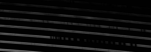

war gestern den ganzen Tag nicht da, weshalb ich erst jetzt antworte.
Norbert trifft es meiner Meinung nach fast. Bei mir sind die Ordnungen aber alle ziemlich gleich schmal., auch im Blauen :D .
Ich glaube aber, daß das Problem daher rührt, zu schmal. Wenn man es möglichst perfekt machen will :( trifft man auf neue Probleme.
Robin. Yes I used a color camera. That worsens the problems.
Die Zahl der Knoten entspricht doch der Zahl der geschnittenen Pixelzeilen (kann man auch im angehängten Bild sehen. Habe es in Y-Richtung 3x gestreckt, bitte anklicken, damit der zusätzlichen Artefakte weggehen). Wenn also die Zeilen und der Spektralfaden parallel verlaufen gibt es kein Problem. Ein kleines bischen schräg und es gibt eine Sprung. Der fällt aber nicht weiter auf. Erst wenn eine Regelmäßigkeit da hinein kommt, so wie im Roten (Sinuslinie mit 5 oder mehr Schwingungen, dann erst bemerkt man es und es nervt.
Wenn man sich im Bild der Querverlauf des Fadens ansieht, erkennt man das es da, wo ein deutliches Maximum zu sehen ist, da sind dann 5 Pixel im Spiel und der Querverlauf ist etwa gaussförmig. Dazwischen geht es auf 3 Pixel runter und der Querschnitt wird kastenförmig, da die beiden äußeren Pixel an helligkeit zulegen und das mittlere abnimmt.
Was kann man tun ????
Otmar, das mit dem Flatfield hat glaub ich hier nichts gebracht. Die blinkende Graphik zeigt einmal eine normalisierte Ordnung ohne und einmal mit Flat. (Ich erkenne kaum eine Unterschied ???)
Danke für die vielen Antworten,
Udo
Normalerweise musst Du eigentlich nur den Extraktionsspalt lang genug
machen, so dass Du immer den ganzen Fluss erfasst. Dann sollte der
Effekt verschwinden, denn das unterschiedliche Sampling ändert ja nicht
den Gesamtfluss, er wird nur anders auf die Pixel verteilt.
Mit einem Farb-CCD bin ich mir da aber nicht so sicher. Durch die
Interpolation weiß man da nicht so genau, was passiert. Das könnte ich
mir als Ursache gut vorstellen. Das Bild ha-seil3.jpg sieht ja schon
sehr merkwürdig aus und ist voller Artefakte.
Das mit dem Flat-Field war auf Feros bezogen. Dort sind die Ursache
definitiv Interferenzen.
Udo
Herzliche Grüße,
Otmar
 Betreff des Beitrags: Re: Otmar, was kann man da machen ?
BeitragVerfasst: 30. November 2009, 16:16:26 PM
Wenn Du über genügend Zeilen aufsummierst, d.h. keinen Fluss verlierst,
dann verschwindet dieser Effekt. Der Effekt tritt nur auf, wenn der
Extraktionsspalt zu schmal gewählt wird, weil dann periodisch ein Teil
des Flusses nicht erfasst wird. Im integrierten Fluss gibt es keinen Effekt.
Herzliche Grüße,
Otmar
Hello Norbert, Otmar,
I also sometimes see the problem in slanted spectra even with the integration limits set wide and a monochrome CCD. I think it could be because of microlenses on the CCD and gaps between the pixels. The only solutions I have found are to cover more pixels by making the spectrum wider (which reduces S/N) or make sure the spectrum is exactly horizontal.
I also have the interference fringes problem sometimes. A flat works well if you can get a good flat which matches what the spectrograph sees in starlight but I do not always get a good match (The fringes vary in intensity across the field and this is not always the same in the flat and the spectrum for some reason)
 Betreff des Beitrags: Otmar, was kann man da machen ?
BeitragVerfasst: 30. November 2009, 16:33:24 PM
Beiträge: 904
Wohnort: Neckarsteinach
Hello Robin,
Robin Leadbeater wrote:
*Otmar Stahl wrote:*
verlierst, dann verschwindet dieser Effekt. Der Effekt tritt nur auf,
wenn der Extraktionsspalt zu schmal gewählt wird, weil dann
periodisch ein Teil des Flusses nicht erfasst wird. Im integrierten
I agree, gaps certainly can be a problem. In this case you really lose
light - and a variable amount. I am not used to CCDs with micro-lenses
and gaps, therefore I did not think about this problem :-(
As long as you are limited by photon noise, a wider spectrum makes no
difference.
This is the best you can do. Unfortunately, it is not an option for an
echelle spectrograph.
Indeed, good flats are not easy to obtain. It helps a lot if you use a
fiber.
Best regards,
Otmar

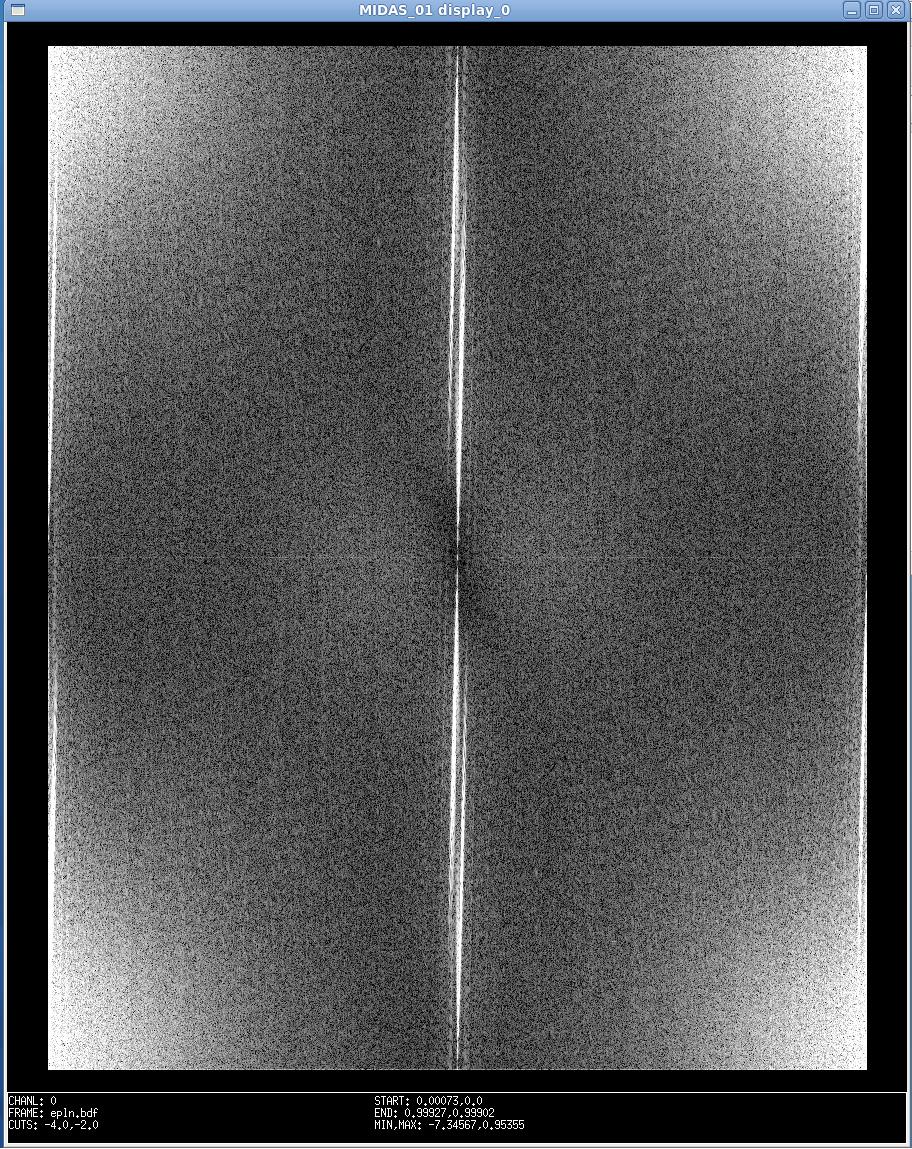

Norbert hatte die Idee es mal mit einer fft2d zu versuchen und dort eventuell mit einem Bandpass die Strukturen wegzufiltern. Sieht aber auch nicht zielführend aus, oder?
Wer hat sonst noch Ideen oder Visionen?
Udo
ln(exp_pow).jpg [ 360.42 KiB | 10555 mal betrachtet ]
e-sp.png [ 139.53 KiB | 10555 mal betrachtet ]
BeitragVerfasst: 07. Dezember 2009, 16:45:35 PM
Hallo Udo,
keine Visonen nur 'ne Frage:
Im zweiten Bild, sind die Streifen genau 1 pixel seitlich von einander entfernt. Wenn ja, wieso gibt es da in der Darstellung einen dunklen Zwischenraum? Die Pixel müssten sich doch "berühren". Oder kommt das von einer Art Beyermatrix?
Herzlicher Gruß
Lo

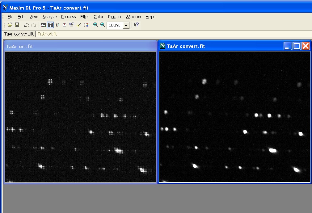

Du bist nicht überzeugt. Nun, ich habe einen kleinen Test gemacht (mit Maxim, geht aber genauso mit IRIS:
Als Beispiel habe ich einen Ausschnitt aus einem TaAr HKL Spektrum aufgenommen und nach meiner Methode bearbeitet (Schlechtwetterprogramm). Ueberzeuge dich selbst.
Zum Rauschen: das Rauschen aller 3 Farbkanäle addiert sich. Dies kann durch Masken für die verschiedenen Spektralbereiche (im roten nur rote Pixel messen, etc.) reduziert werden. Einfacher ist in der Tat ein Monochrom CCD. Dies hier ist die arme Leute Methode.
Gruss, Martin
Dateikommentar: Vergleich Bayer Matrix mit Bild nach Konversion debayer -> b&w
debayer TaAr.jpg [ 153.29 KiB | 10532 mal betrachtet ]
BeitragVerfasst: 07. Dezember 2009, 21:04:56 PM
Hallo Martin,
ich verkenne nicht die praktischen und finanziellen Vorteile dieser Digitalkameras. Zumal man mit diesen Kameras auch den normalen Alltagsbedarf an Photos abdecken kann und astronomische CCD's doch so erst ab 2000 Euro aufwärts als Neuanschaffung zu haben sind.
Mir gefällt nicht, dass man im roten und blauen nur jeweils 1/4 der belichteten Fläche messtechnisch erfasst und wenn dann noch der nicht erfasste Zwischenbereich durch interpolierte Werte aufgefüllt wird, werden 3/4 der Fläche mit nicht gemessenen Werten bewertet.
Gut, solange keine Strukturen aufgelöst/gemessen werden, die kleiner als ein 4-Pixel-Quadrat (Superpixel) sind, können keine Artefakte (Strukturen) entstehen.
Vielleicht bin ich auch nur voreingenommen und innerlich blockiert. Wenn Udo mit der von dir vorgeschlagenen Methode die Schwebungen entfernen kann ist es ja gut.
Herzlicher Gruß
Lo

Lothar, wenn Du in der FFT schwarze Pixel entdeckst, so kommen die daher, das Midas aus dem 3400x2400 Bild eine 4096x4096 fft2d macht.
