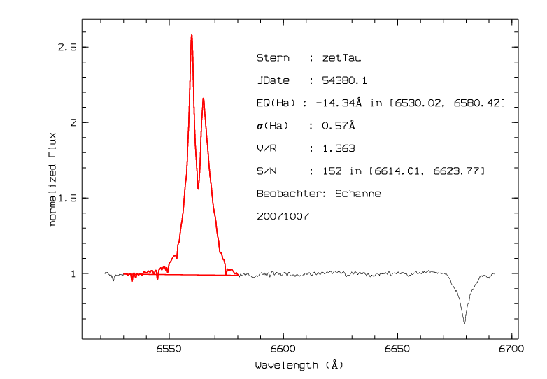

BeitragVerfasst: 17. Oktober 2007, 00:08:03 AM
Hallo Ernst,
anbei ein Spektrum von zet Tau für das Monitoring, gemessen am 07/10/2007, 04.00 MESZ, mit C14, Lhires 2400 g/mm, Nova 1602E, 5 x 300s Belichtung.
EW = -14,3 A, sigma 0,57 A, S/N 150, V/R 1,363

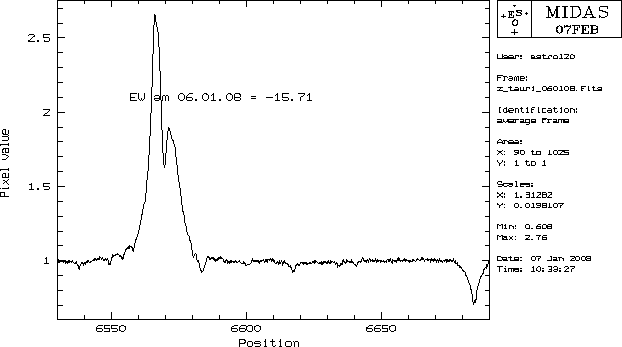

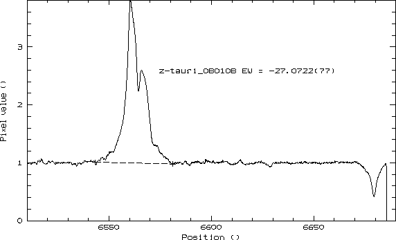

 Betreff des Beitrags: zeta tauri
BeitragVerfasst: 16. Januar 2008, 19:30:06 PM
ich habe gestern noch stundenlang über vspec gebrütet und damit rum gemacht,
das geht alles nur bedingt, mit dem normieren komme ich gar nicht klar, die
Betriebsanleitung scheint über weite Strecken falsch zu sein........
mein Spektrum von z tauri vom 08.01.08 gibt auch scheinbar viel zu große ew
Werte. Habe das mit Otmars Programmen und mit dem Opa einzeln sowie mit
beiden Programmen kombiniert ausgewertet, weiß der Kuckuck was da wieder los
war und ist, am 6.1.08 fand ich plausible EW werte von diesem Stern.....und
in den 2 Tagen habe ich nichts an dem Gerät geändert.......
natürlich ist das Spektrum nicht scharf, aber das vom 6.1.08 wars dann auch
nicht....
hätte auch die *.fit geschickt......aber das lehnen Eure Rechner ja ab, obwohl
es sich um ein ganz typisches "astroformat" handelt.....staun und wunder
z_tauri_080108.gif [ 3.48 KiB | 29994 mal betrachtet ]
z_tauri_060107.gif [ 4.57 KiB | 29994 mal betrachtet ]

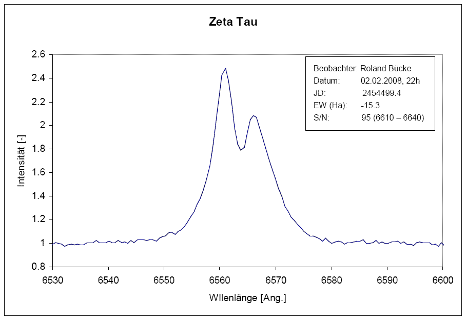

 Betreff des Beitrags: erster Versuch
BeitragVerfasst: 03. Februar 2008, 13:17:47 PM
Beiträge: 503
Wohnort: Hamburg
hier das Ergebnis meines ersten Versuchs von Zeta Tau gestern Abend.
Die RV-Messung der He6678 habe ich noch nicht versucht. Das S/N ist aber wahrscheinlich noch zu schlecht dafür. Leider ist die Effizienz meines Spektrographen in diesem Bereich sehr schlecht.
Roland
Halpha.GIF [ 15.16 KiB | 29802 mal betrachtet ]

 Betreff des Beitrags: zeta Tau
BeitragVerfasst: 04. Februar 2008, 21:40:23 PM
...hallo Roland,
das Halpha-Spektrum sieht gut aus und ausserdem ist die EW-Messung offensichtlich korrekt (siehe Halpha-Verlauf im Anhang).
Schön, dass nunmehr unser Monitoring durch dich erweitert worden ist, das kann nur von Vorteil sein.
Zu den RV-Messungen an zeta Tau werde ich mich noch melden.
Ernst
Halpha.jpg [ 52.61 KiB | 29778 mal betrachtet ]

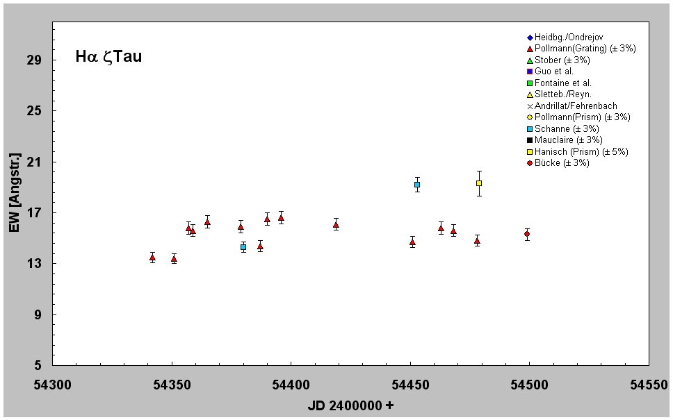

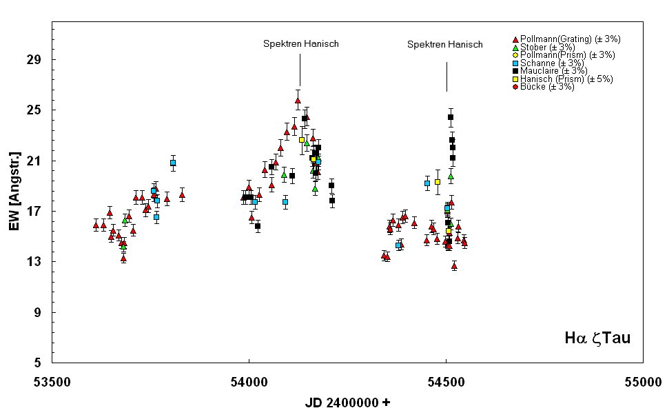

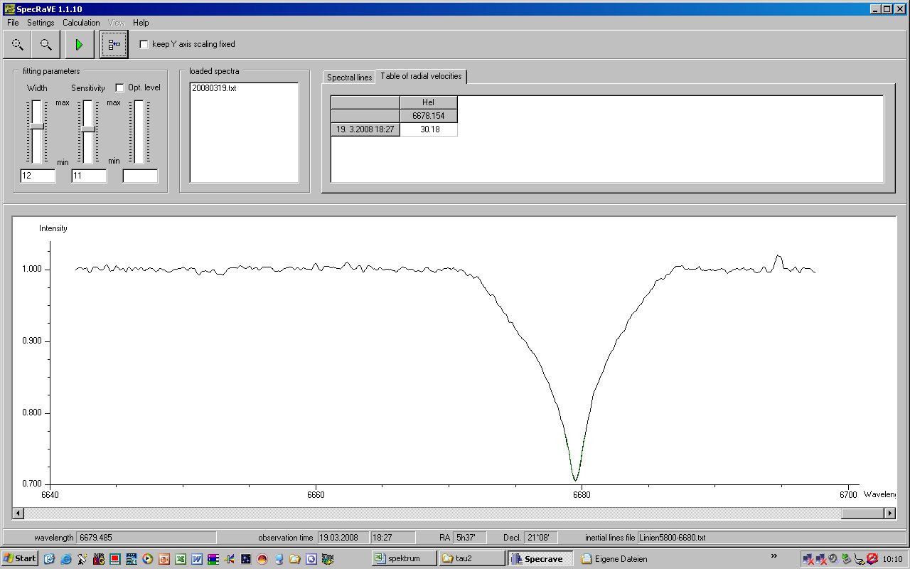

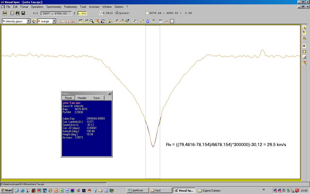

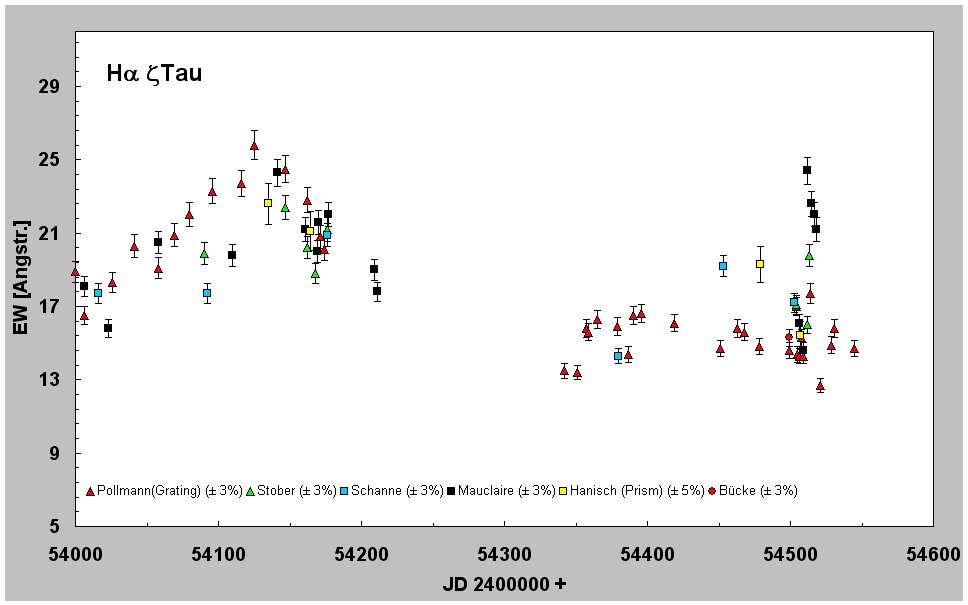

BeitragVerfasst: 20. März 2008, 18:58:40 PM
Dear colleagues,
in attachment you can find my last result (yesterday) of radial velocity of HeI6678 and an overview of the Halpha monitoring from September 2006 until now.
Particularly the EW-measurements in February this year from Benji Mauclaire are remarkably.
Regarding RV please consider the figure of Balona & Kaye (from the Astrophysical Journal, 521, 407-413, 1999 August 10)
Any comments?
Best wishes,
Ernst

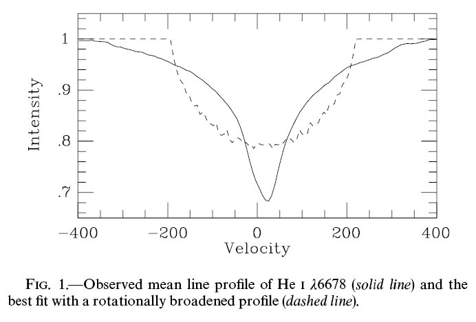

BeitragVerfasst: 23. März 2008, 16:49:19 PM
Lieber Otmar!
Z. Zt. befasse ich mich mit der Auswertung der HeI6678-Linie meiner zeta Tau-Spektren.
In diesem Zusammenhang dient mir zum weiteren Studium die Publikation von L.A. Balona und A.B. Kaye "Evidence for corotating clouds in the Be star zeta Tau" (The Astrophysical Journal, 521, 407-413). Dort sind Differenzspektren relativ zum mittleren Profil in einem Graustufenplot abgebildet (Anhang). Diese Graustufenplots ermöglichten den Autoren, eine phasenabhängige Kurzzeit-Periodizität (0,78d) zu ermitteln.
Eine ähnliche Residuenbildung habe ich aus meinen Beobachtungen abgeleitet (Anhang), würde diese aber gerne mit den Bildern aus der Publikation vergleichen.
Meine Frage ist, wie könnte ich mit meinen Daten einen solchen Graustufenplott erzeugen?

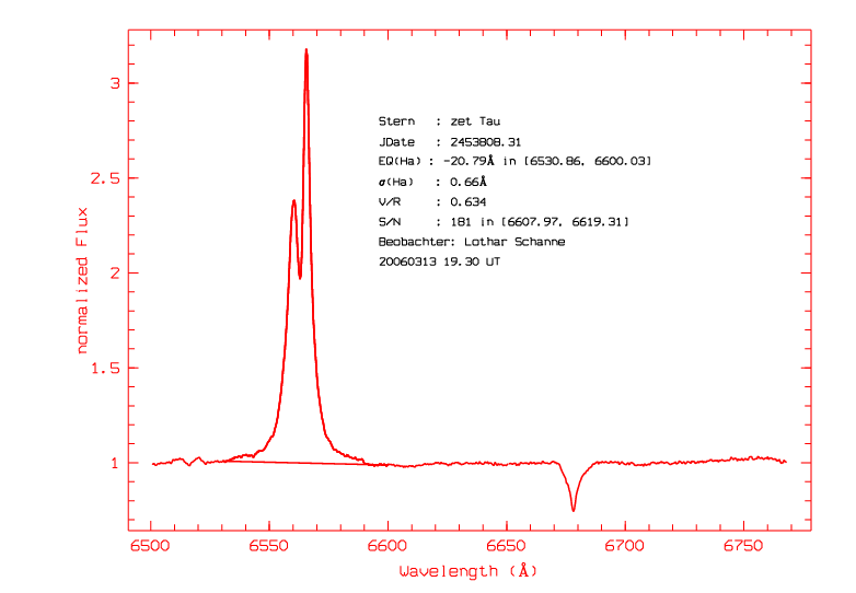

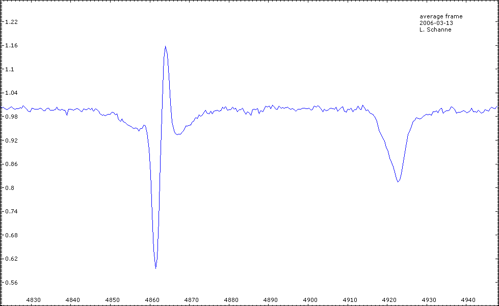

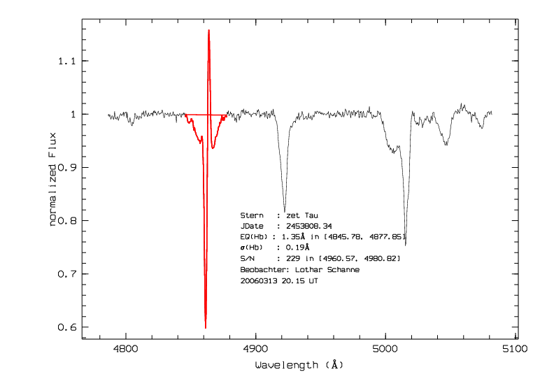

 Betreff des Beitrags: Re: Zeta Tau
BeitragVerfasst: 25. März 2008, 14:45:09 PM
Man sieht deutlich, dass der Emissionsanteil von H-Beta von 2007 zu 2008 verschwunden ist und es sich derzeit um eine Absorptionslinie handelt.
Hallo Bernd,
ich habe auch noch einige Spektren von zet Tau aus dem Jahr 2006 (Januar bis Dezember). In dieser Zeit hatte die H beta immer eine scharfe im Vergleich zur Absorption rotverschobene Emission, die in der H gamma Linie nicht vorhanden ist. Die Absorption ist extrem scharf in H beta und H gamma. Siehe Beispiele in der Anlage.
So ergibt sich der Eindruck, dass die scharfe Absorption (auch die mittlere scharfe Einbuchtung in der Halpha-Linie ?) durch eine Absorption in der äußeren Shell/Scheibe erzeugt wird.
Lieber Gruß
zetTau_Ha_20060313.gif [ 16.61 KiB | 29335 mal betrachtet ]
zetTau_Hb_20060313.gif [ 17.38 KiB | 29335 mal betrachtet ]
zetTau_Hgam_20060313.gif [ 19.1 KiB | 29335 mal betrachtet ]
BeitragVerfasst: 25. März 2008, 15:24:24 PM
Beiträge: 235
ja, das mit der scharfen zentralen Absorption sehe ich genau so. Hier handelt es sich vermutlich um Selbstabsorption im äußeren (kühleren)Bereich der Gasscheibe. Ich habe in früheren (photographischen) Spektren diesen Effekt bei H-Beta auch immer schon visuell gesehen. Um so erstaunlicher, dass in meinen Spektren von Anfang 2007 eben keine merkliche Absorptionskomponente zu sehen war. Jedenfalls kann es nicht an der zu geringen Dispersion liegen, denn die reicht bei mir (im Gegensatz zu H-Alpha) in diesem Spektralbereich zur Darstellung solcher Linienstrukturen aus.
Bernd

BeitragVerfasst: 25. März 2008, 22:29:54 PM
Man sieht deutlich, dass der Emissionsanteil von H-Beta von 2007 zu 2008 verschwunden ist und es sich derzeit um eine Absorptionslinie handelt. Gleichzeitig hat sich ja in diesem Zeitraum auch die EW von H-Apha stark reduziert. Offensichtlich stehen beide Ereignisse im Zusammenhang.Handelt es sich hier um den Abbau der Scheibe?
...hallo Bernd,
im Halpha-Monitoring-Plot habe ich den ungefähren Zeitpunkt deiner Hbeta-Spektren eingetragen (siehe Anhang). In beiden Fällen sind dies ungefähr Zeiten maximaler Halpha-EW gewesen. Dies legt nahe, dass Masseverluste der Scheibe kaum für die Hbeta-Variation in deinen Spektren verantwortlich sind. Vermutlich handelt es sich hier mehr um einen perspektivischen Effekt:
aus Quirrenbachs interferometrischen Untersuchungen 1997 ist bekannt, dass wir auf unserer Sichtlinie die zirkumstellare Scheibe unter einem Neigungswinkel von etwa 75° sehen. D. h., dass die prezedierende Scheibe mit ihrer lokalen Verdichtung im Periastron mal mehr/mal weniger Bereiche des Primästerns verdeckt.
Auch gibt´s Hinweise darauf, dass die innersten Bereiche der Scheibe bis (ganz) nahe an die Photosphäre heranreichen (siehe paper von Stefl/Rivi/Baade/Okazaki). Je nach Phase des Scheibenorbits kann Hbeta darum mal in Emission und mal in Absorption gesehen werden.
Dein Spektrum in der Phase 2/2008 gibt trotz Halpha-Maximum mehr Photosphärenspektrum zu erkennen (Hbeta in Absorption).
und Lothar schrieb:
...So ergibt sich der Eindruck, dass die scharfe Absorption (auch die mittlere scharfe Einbuchtung in der Halpha-Linie ?) durch eine Absorption in der äußeren Shell/Scheibe erzeugt wird.
...hallo Lothar...das sehe ich anders:
in deinem 20060313-Spektrum habe ich durch grobes Abmessen mit dem Lineal die Geschwindigkeit (v*sin i) mit delta lambda von Emission zu Absorption bei Hbeta abgeschätzt: > etwa 330 km/s (entpricht etwa den bis dato bekannten Werten von Kaye/Gies). D.h., die scharfe Hbeta-Absorption hat (auch hier) photosphärischen Ursprung.
Beste Grüße,
Ernst
zeta_tau.jpg [ 56.28 KiB | 29318 mal betrachtet ]
 Betreff des Beitrags: Re: zeta Tau
BeitragVerfasst: 25. März 2008, 22:49:44 PM
Hallo Ernst,
ich habe mich jetzt nicht im Detail damit (durch Literatur lesen) auseinandergesetzt. Mir scheint aber, dass die photosphärischen Linien von zet Tau recht breit sind, siehe die He6678 und weitere Linien in meinen Spektren oben. Wieso ist dann die Absorption in Hbeta und H gamma im Unterschied zu den anderen photosphärischen Absorptionslinien so scharf und tief? Außerdem sind die breiten photosphärischen Absorptionen sowohl in Hbeta und Hgamma sichtbar. Hast du dafür eine Erklärung?
Lieber Gruß
BeitragVerfasst: 25. März 2008, 23:17:11 PM
Hallo Ernst,
Noch zur Verdeutlichung:
Der Unterschied zwischen Minimum Absorption und Maximum Emission beträgt 2,5 Angstr. = 128 km/s (H beta). Der vergrößerte Ausschnitt zeigt die H beta und die HeI4922. Letztere ist doch photosphärisch und entsprechend breit im Vergleich zur scharfen Absorptionskomponente der H beta.
Eine andere Interpretation wäre: Die H beta-Absorption ist breit, wird aber durch eine starke rotseitige und schwache blauseitige Emission aufgefüllt. Wie es aber dann aber bei der H gamma? Genauso?
zettau_hb_nr.PNG [ 18.59 KiB | 29312 mal betrachtet ]
BeitragVerfasst: 26. März 2008, 10:36:41 AM
...ich habe mich jetzt nicht im Detail damit (durch Literatur lesen) auseinandergesetzt. Mir scheint aber, dass die photosphärischen Linien von zet Tau recht breit sind, siehe die He6678 und weitere Linien in meinen Spektren oben. Wieso ist dann die Absorption in Hbeta und H gamma im Unterschied zu den anderen photosphärischen Absorptionslinien so scharf und tief? Außerdem sind die breiten photosphärischen Absorptionen sowohl in Hbeta und Hgamma sichtbar. Hast du dafür eine Erklärung?
...hallo Lothar,
zunächst möchte ich sagen, dass wir hier Phänomene diskutieren, die selbst den Fachleuten enormes Kopfzerbrechen bereiten.
Das Literaturstudium zeigt, dass bei zeta Tau oftmals mit einer halbwegs plausiblen Erklärung eines beobachteten Phänomens dann wieder bezogen auf andere Fragestellungen Inkonsistenzen zutage treten.
Das Scheibenmodel mit der "einarmigen" Dichtestörung (von Okazaki, oder das von Wisniewski/Kowalski/BjorkmanCareiofi), "corotating clouds" in Photospärennähe oder nichtradiale Pulsationen als Ursachen für die Linienprofilabweichungen vom reinen Rotationsprofil sind Beispiele für viele noch ungelöste Fragen.
Wegen des vermutlich "stufenlosen" Überganges Photosphäre > Scheibe unterliegen die Absorptionen wie Emissionen sowohl der rotationsverbreiternden Profilbildung in der Photosphäre wiewohl andererseits "wenig Zweifel darüber bestehen" (so schreiben Balona/Kaye 1999), dass sie auch teilweise in den Übergangsbereichen zur Scheibe entstehen.
Beispielhaft für diese Unklarheiten ist Abb.1 (siehe Anhang) aus dem Balona/Kaye-paper: scharfer Linienkern mit ausgedehnten Flügeln
Ernst
line_profile.jpg [ 38.19 KiB | 29287 mal betrachtet ]

BeitragVerfasst: 26. März 2008, 13:43:12 PM
Hallo Ernst, Bernd, Otmar,
weil diese Diskussion so richtig nach meinem Geschmack ist: Nochmal meine Überlegung. 3 Alternativen:
Alternative 1: Wir sehen die Absorptionskomponente der Hbeta Linie (am 13.3.2006 gemessen) in unveränderter Form. Dann muss sie "außen" in der Scheibe/shell oder sonst einer heißen Gaswolke unterwegs entstanden sein, die in unserer Sichtlinie fast keine Verbreiterung durch Rotation, Turbulenz, ... zeigt. Nennen wir es "shell-Absorption".
Alternative 2: Wir sehen die Absorptionskomponente der Hbeta Linie (am 13.3.2006 gemessen) in veränderter Form. Als Resultat einer Addition von verbreiterter "photosphärischer" Absorption und einer weiter außen entstehenden projektionsbedingt variablen Emission.
Alternative 3: Wir haben eine breite photosphärische Absorption in Hbeta, der wird zeitweise eine Scheibenemission überlagert und weiter "draußen" entsteht zusätzlich noch eine scharfe shell/disk-Absorption.
Ich denke, dass die Spektren von Bernd schon die Entscheidung herbeigeführt haben:
Sie legen Alternative 3 nahe, weil
* es Zeitpunkte gibt, die die breite photosphärische Absorption + eine scharfe shell-Absorption zeigen (Frühjahr 2008).
* es Zeitpunkte gibt, in denen eine Scheiben-Emission zusätzlich überlagert ist. Diese kann rotverschoben sein (mein Spektrum vom 13.3.2006), oder gerade die shell-Absorption überlagern (Frühjahr 2007). oder blauverschoben (Rivinius 1990, 2000).
So passt alles zusammen.
Liebe Grüße

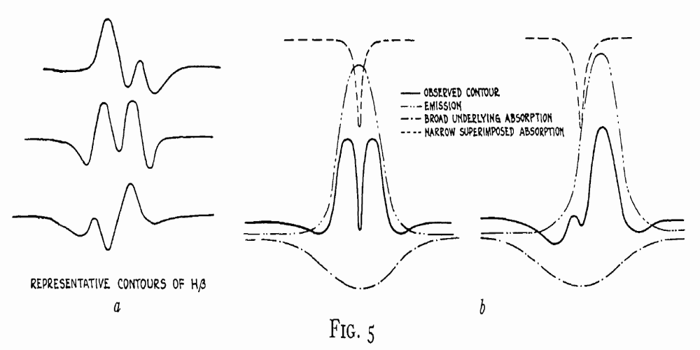

Bin gerade über die folgende Abbildung gestolpert und dachte, daß sie zu den Beiträgen weiter oben passen würde.
Dateikommentar: Hbeta line variations of V367 Cyg (typical for W Ser EBs with disks like beta Lyr)
1933ApJ....78..200C - V367 Cyg - Christie, William H..gif [ 21.97 KiB | 29177 mal betrachtet ]
Clear skies
Wolfgang
BeitragVerfasst: 29. März 2008, 11:07:07 AM
...in der Tat sind das bezogen auf die gegenwärtige Diskussion hilfreiche Vorstellungen zum Zustandekommen gewisser Linienprofiltypen (wenngleich V367 Cyg sich doch erheblich von den derzeitigen Modellvorstellungen über zeta Tau unterscheidet).
Dank für die Info....
Ernst Pollmann
BeitragVerfasst: 30. März 2008, 16:43:22 PM
Beiträge: 263
Wohnort: Karlsruhe
hilfreiche Vorstellungen zum Zustandekommen gewisser Linien-
Natürlich sind die W Ser Sterne anders (Bedeckungsveränderliche
mit einer dicken Scheibe und meist nur einem sichtbaren Stern im
Spektrum), aber einiges dürfte doch ähnlich seine. Diese Sterne
wurden in den 80-igern ausführlich photometrisch und spektroskop-
isch untersucht. Von daher dürfte man beim Lesen der sich mit
Spektroskopie beschäftigenden Artikel doch einige interessante
und hilfreiche Infos finden können.
Siehe Spektroskopie Artikel in ADS über z.B. W Ser, beta Lyr, RZ
Oph, V367 Cyg, RX Cas, ... .
Clear skies
Wolfgang

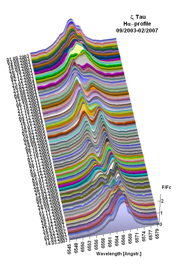

BeitragVerfasst: 09. April 2008, 11:56:35 AM
An die zeta Tau-Interessierten!
Im Anhang eine letzte Messung und eine Zusammenfassung dieser Periode.
Auf das Halpha-Monitoring habe ich hier verzichtet, weil inzwischen bekannt (hoffe ich).
Any comments?
Ernst Pollmann
zeta_Tau_letzter_Stand.pdf [110.31 KiB]
457-mal heruntergeladen
BeitragVerfasst: 09. April 2008, 15:12:35 PM
Beiträge: 235
Hallo Ernst,
das ist doch ein tolles Ergebnis. Was in einer Sichtbarkeitsperiode so alles passieren kann? Ist die Dreigipfeligkeit im Nov. 2007 immer nur von so kurzer Dauer?
Bernd
BeitragVerfasst: 09. April 2008, 17:57:42 PM
...hallo Bernd,
im Anhang findest du das vorausgegangene Monitoring ab 9/2003.
Darin erkennst du, dass die triple-peaked-Phase bereits 9/2006 vorhanden war.
Da sie im Monitoring 2007/2008 nur bis etwa 12/2007 deutlich ausgeprägt erschien, bestimme ich ihre Gesamtdauer zu etwa 470 Tage.
Die letzte komplette triple-peaked-Phase konnte von 1/2003-9/2004 mit einer Dauer von etwa 610 Tagen beobachtet werden.
An den Phasenlängen erkennst du, wieviele Jahre wir noch beobachten müssen, um dahingehend zu einer gewissen, statistisch abgesicherten Aussage kommen zu können. Soweit bekannt, sind dies die ersten komplett beobachteten Phasen überhaupt.
In ein paar Jahren würde ich gerne deine Frage etwas konkreter beantworten wollen :-)
Beste Grüße,
Ernst
zeta_Tau.jpg [ 150.47 KiB | 28669 mal betrachtet ]
