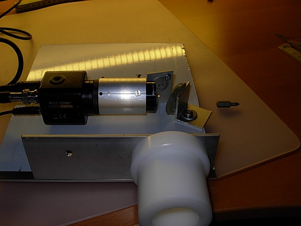

Ich habe gerade die Lochbetrachtungskamera getestet und bin leidlich zufrieden.
Das ungefasste 50µ-Loch stammt von eo. Die Abbildungsoptik ist ein achromatisches Paar f=50mm je, Durchmesser 30mm. Der Spiegel ist der Fangspiegel eines kleinen Newton. Die Kamera ist eine Watec 120n+
Den weißen Flansch hat mir Berthold gemacht. Danke!
Beobachtet habe ich Capella mit einem 40cm-Meade, f/10.

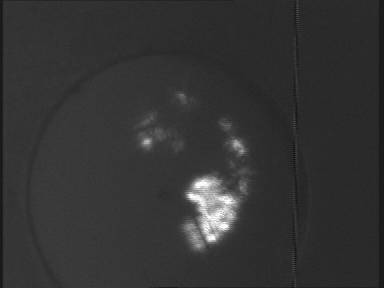

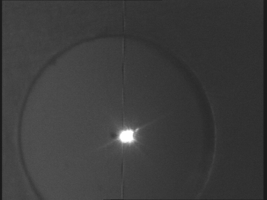

Die Bilder zeigen den Testaufbau, so wie ich ihn an das Teleskop gehängt habe, das Bild baum.png zeigt die schlecht fokussierte Capella. Man erkennt die Zweige des Baums, der vor Capella stand. Das Bild daneben.png zeigt den besser fokussierten Stern neben dem Loch.
Leider kann ich so keinen schwächeren Stern testen, weil ich mit einem Blatt Papier den Stern in der Nähe des Lochs suchen musste.
Aufbau01.jpg [ 70.8 KiB | 2732 mal betrachtet ]
daneben.png [ 71.35 KiB | 2732 mal betrachtet ]
baum.png [ 73.86 KiB | 2732 mal betrachtet ]
