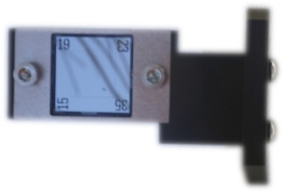

Hallo an alle LHIRES III Nutzer,
es mag angesichts der fortgeschrittenen Echelle-Diskussion altbacken klingen; ich will aber dennoch mal eine Neuerung für den guten alten LHIRES bekannt geben:
Einen revolverartig aufgebauten reflektierenden Wechselschlitz mit 15, 19, 23 und 35 müm habe ich mir zugelegt. Ist gut für wechselde Brennweiten und/oder CCD-Pixelgrößen.
Bild im Anhang.
Norbert

BeitragVerfasst: 09. Juni 2010, 22:34:35 PM
Ja, Norbert, damit arbeite ich schon seit etwa einem halbe Jahr. Das ist wirklich eine sinnvolle Ergänzung. Diese auf Glas aufgedampften Spalte sind halt streng definiert und eben auch wirklich parallel über ihre ganze Länge. So hat man die andauernde Einstellarbeit mit den Stahlbacken nicht mehr nötig......
Bild im Anhang.
Norbert

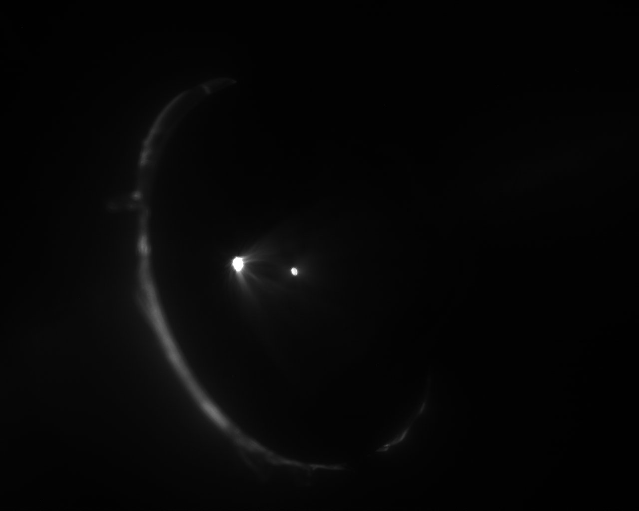

Hallo Lothar
Aus meiner Erfahrung eignen sich ja die Goldblenden gut, was die Reflexion angeht.
