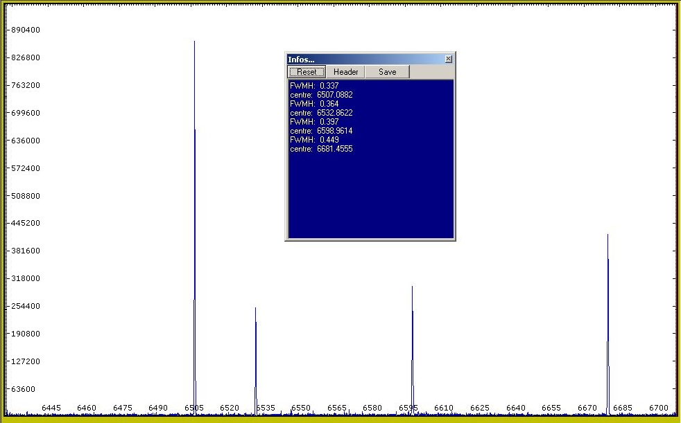

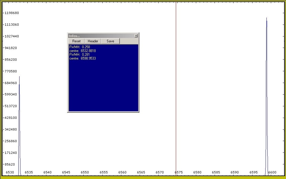

ich habe heute ein paar Trockentests mit dem LHIRES im Bereich der H-Alpha-Linie und den dortigen Neon-Linien unternommen und mit vspec die FWHM´s ermittelt. Eingesetzte Kameras waren eine DMK41 und eine DSLR Canon 450D; Spaltbreite 23 μm.
DMK41: 20 Bilder jeweils 1s, ebensoviele Darks.
In dem 1280 Pixelbereich gibt es 2 Neonlinien, wie man sehen kann. Mittelwert der FWHM 0,27Å. Somit erhalte ich folgendes (gerundete) R:
R = 6565 / 0,27 = 24310
DSLR: 20 Bilder jeweils 1s, ebensoviele Darks.
Mittelwert der FWHM 0,38Å.
R = 6565 / 0.38 = 17280
Evtl. anwendungsmäßig realistischer (hinsichtlich Benutzung als Kalibrierspektrum), eine Einzelaufnahme mit DSLR.
Mittelwert der FWHM 0,39Å.
R = 6565 / 0.39 = 16830
Vermute ich richtig, dass die geringere Auflösung der DSLR wohl auf die größeren Pixel und die Bayermaske zurückzuführen ist?
Torsten
