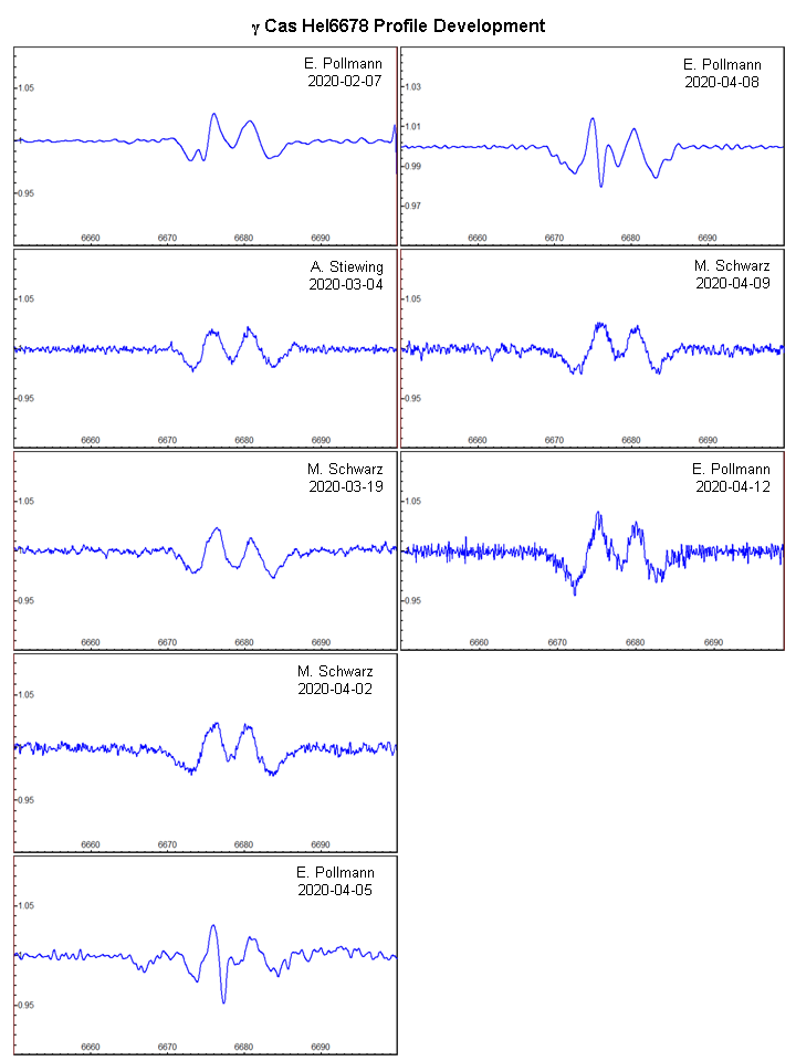

Es scheint gewiss hilfreich, (ähnlich wie bei delta Sco) auch hier den Spektrencharakter der Doppelpeakemission zu zeigen.
Das macht die Sache ein wenig verständlicher.
Profile_February-April.png [ 86.53 KiB | 15064 mal betrachtet ]
Beste Grüße, Ernst Pollmann
