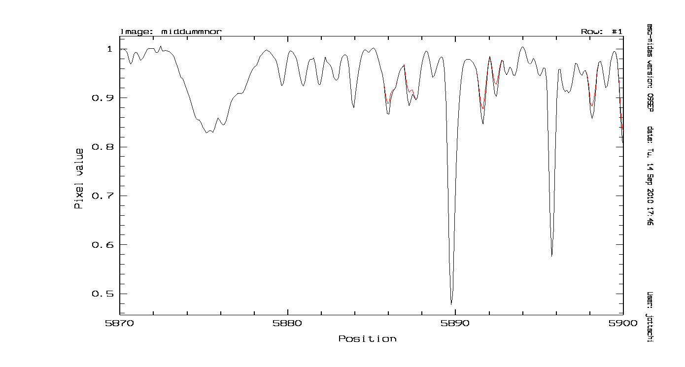

BeitragVerfasst: 14. September 2010, 18:13:46 PM
Beiträge: 217
Wohnort: Harsefeld
Salü Otmar,
mit dem von dir genannten Befehl klappt die Umwandlung bestens und es entsteht auch eine bdf-Datei. Die habe ich mit outdisk nach fits gewandelt. Allerdings ist mir nicht klar, woher du die Bezeichner #1 #2 im convert/table Befehl hast. In der Hilfe habe ich sie nicht gefunden und wäre garantiert auch nicht darauf gekommen.
Die neue Referenzdatei refNa.fits habe ich nun mit dem convolve-Programm angewendet. Aber im Ergebnisbild kann ich bei den Parametern
FWHM = 0.5
Scaling = 1.5
Shift = 0
im Umfeld der Na-Linien keine Veränderung erkennen. Erst bei
FWHM = 0.3
Scaling = 20
Shift = 0
zeigen sich merkbare Veränderungen (rot).

BeitragVerfasst: 14. September 2010, 19:22:02 PM
Beiträge: 904
Wohnort: Neckarsteinach
Hallo Jörg,
On 09/14/2010 06:13 PM, Jörg Schirmer wrote:
Salü Otmar,
Schön, dass es jetzt geklappt hat. In Midas kann man Spalten mit den
Namen (:name) oder der Spaltennummer (#num) angeben. Das steht auch
sicher irgendwo im Midas-Handbuch, aber es ist wohl nicht so offensichtlich.
FWHM = 0.5
Scaling = 1.5
Shift = 0
FWHM = 0.3
Scaling = 20
Shift = 0
Woher kommmt denn die Tabelle ursprünglich? Ich nehme an, die Skalierung
lässt sich nicht so einfach in Säulendichte von Wasser umrechnen?
Jedenfalls scheinen in Deinem Spektrum die Wasserlinien schon ordentlich
stark zu sein.
Herzliche Grüße,
Otmar

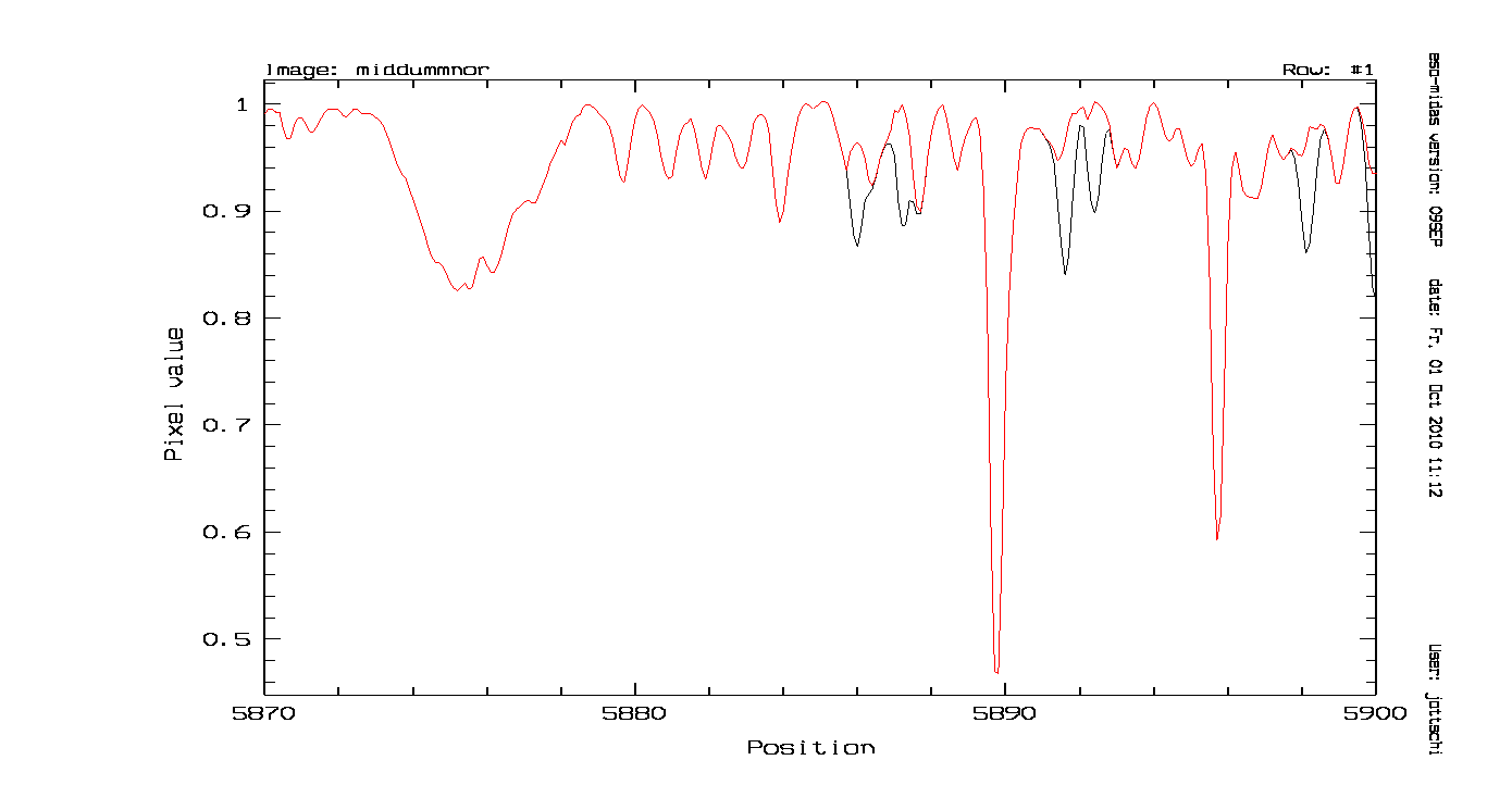

BeitragVerfasst: 01. Oktober 2010, 17:24:42 PM
Beiträge: 217
Wohnort: Harsefeld
ein von Wasserlinien befreites Spektrum eines B-Sterns im Na-Bereich habe ich noch nicht gefunden. Ich habe aber meine Versuche mit dem convolve-Programm fortgesetzt und komme zu meiner Meinung nach brauchbaren Resultaten.
Ich habe erst mit Scaling experimentiert und bis 150 erhöht. Sieht dort nach Ueberschwingen aus; es zeigen sich heftige Spitzen nach oben. Zurück bis auf 90 – recht ordentlich. Sodann FWHM von 0.5 bis 0.3 variiert. Das hat einen enormen Einfluss. Alles auf ordentliche Füsse gestellt und das FWHM der Wasserlinien gemessen. Ein insgesamt passables Ergebnis ergibt sich bei:
(==>)(==>) convolve refNa.fits middummnor ohneWasser 0.36 90 0 (s. Anlage)
Die rote Linie im Bild ist das bereinigte Spektrum.
Ein passendes Flatfield sollte das Ergebnis weiter verbessern. Meiner Meinung nach haben die Wasserlinien aber keinen Einfluss auf die Form der beiden Na-Linien. Oder gibt es in dem Bereich noch Wasserlinien, die nicht in meiner Tabelle sind? Die Na-Absorptionslinien sehen allerdings nicht danach aus.
Schöne Grüsse,
Jörg!
